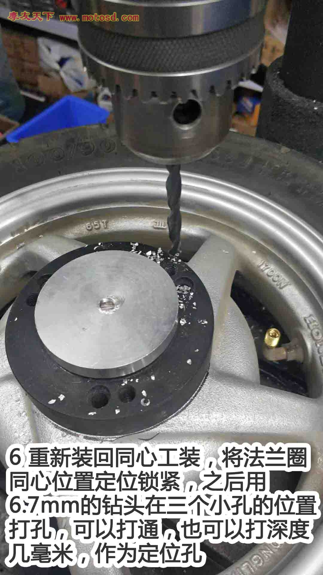

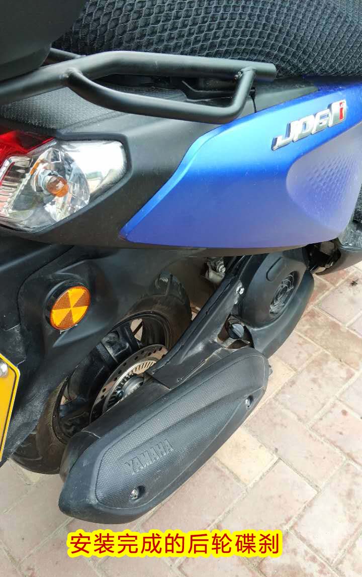

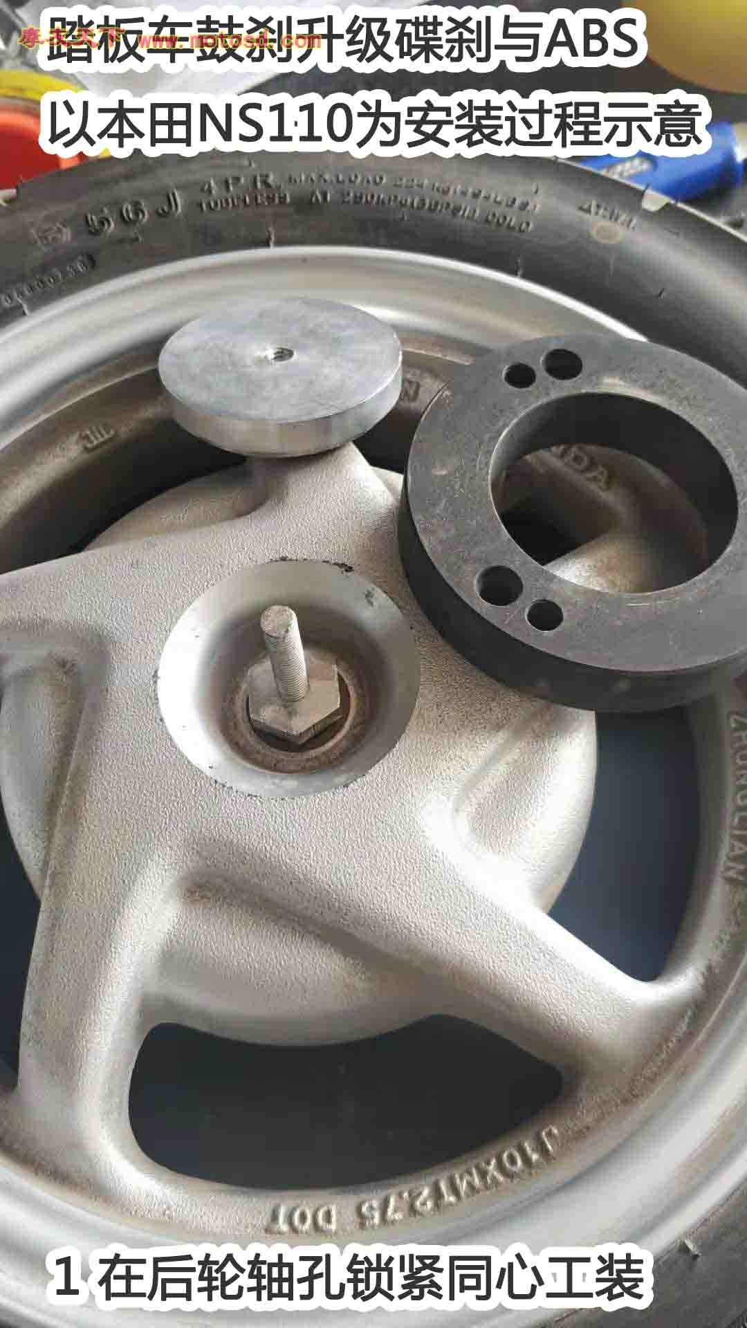

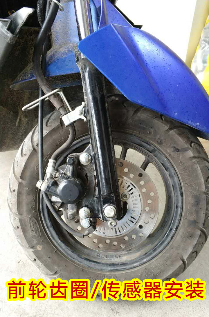

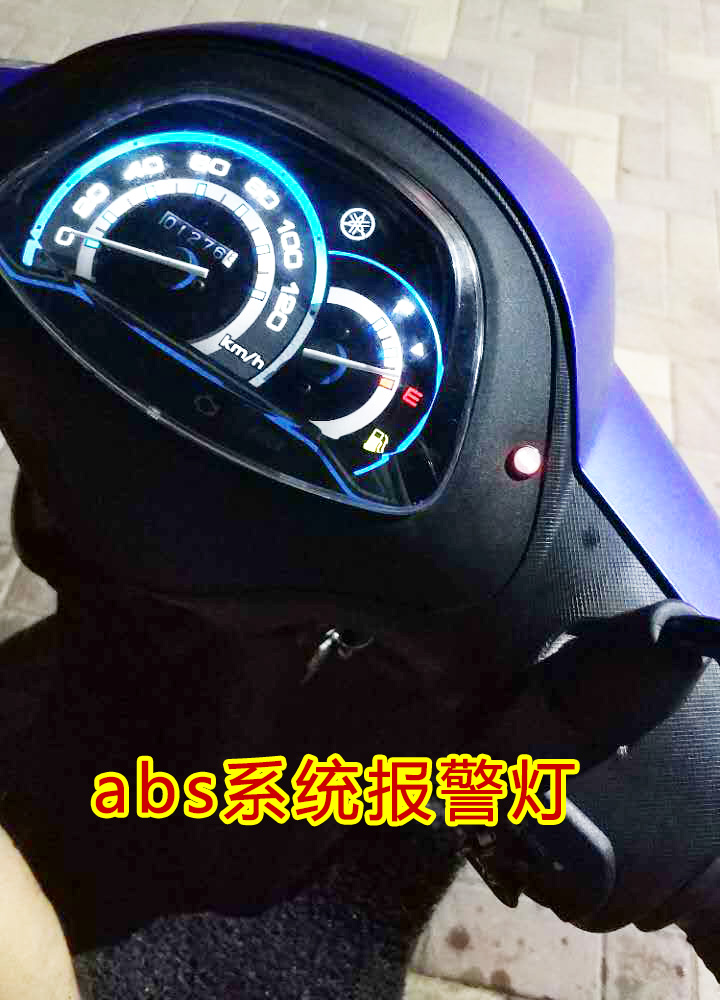

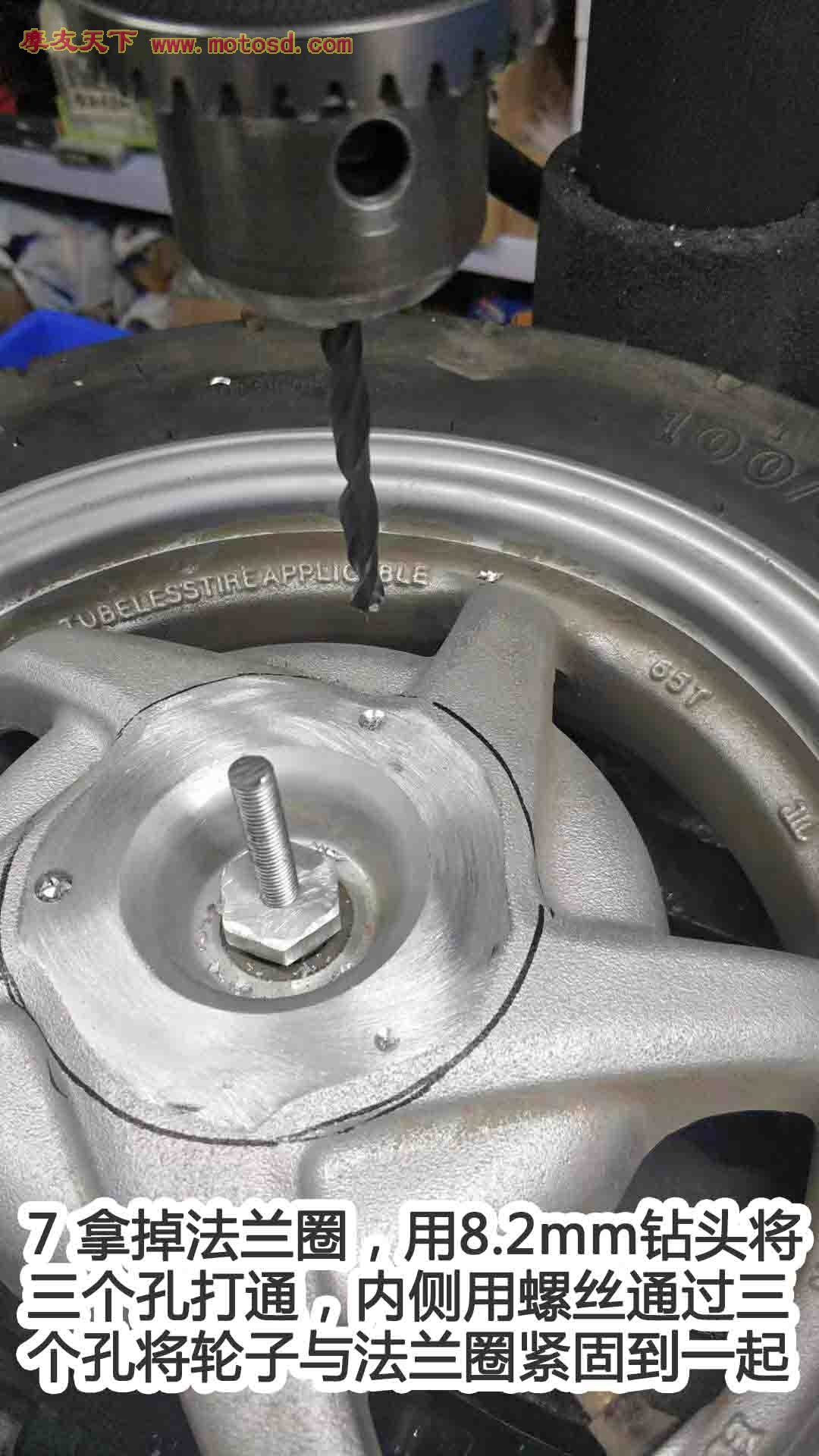

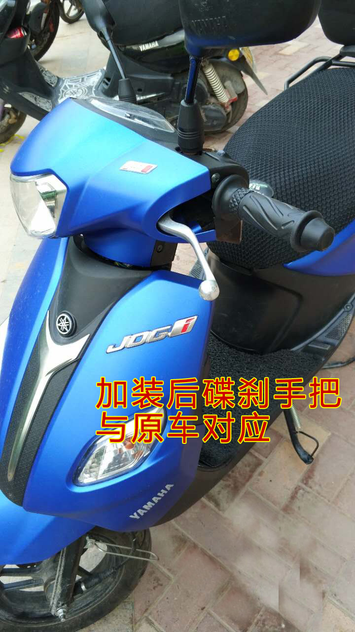

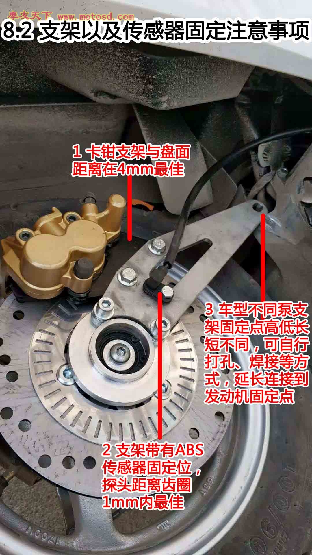

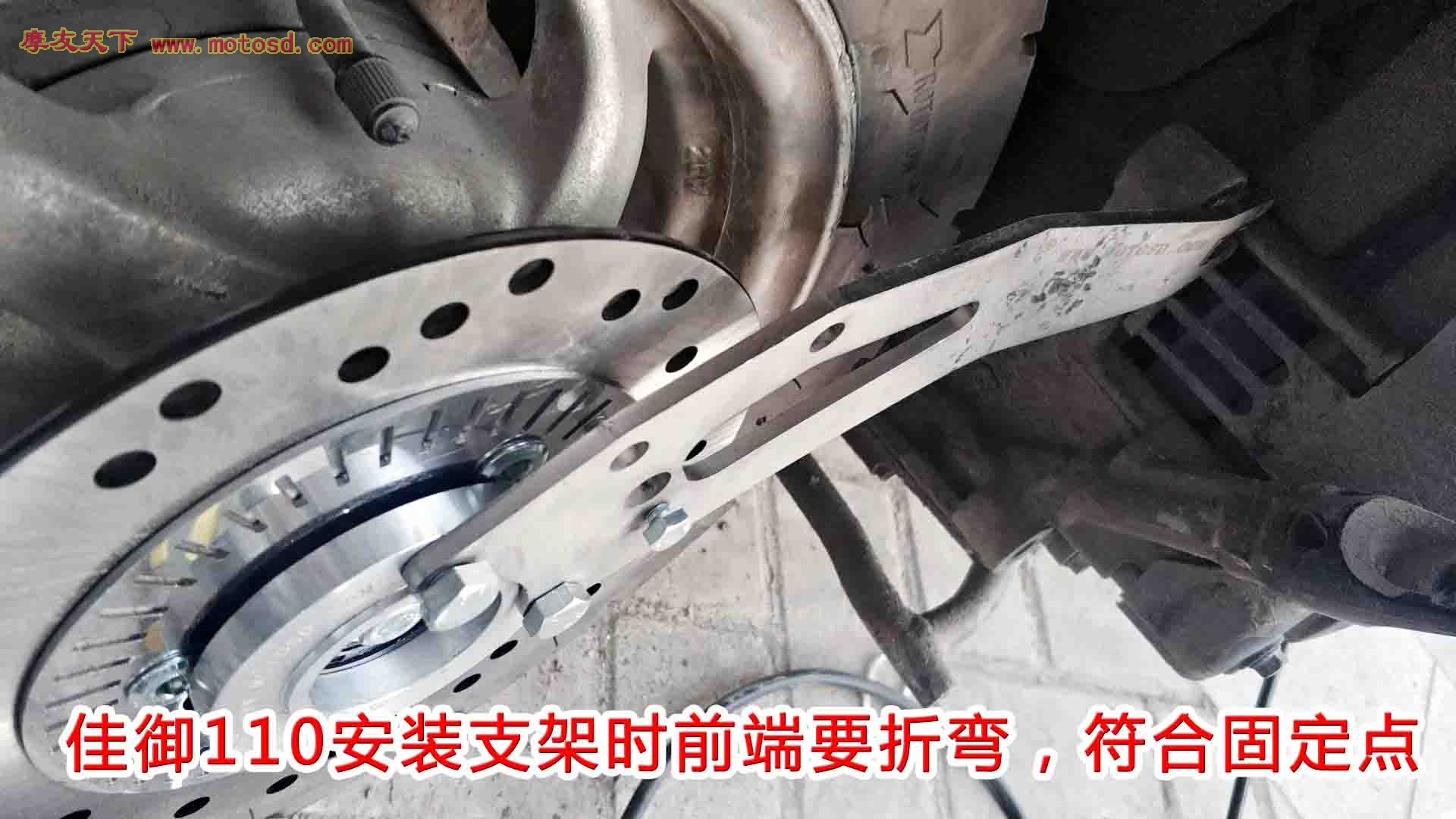

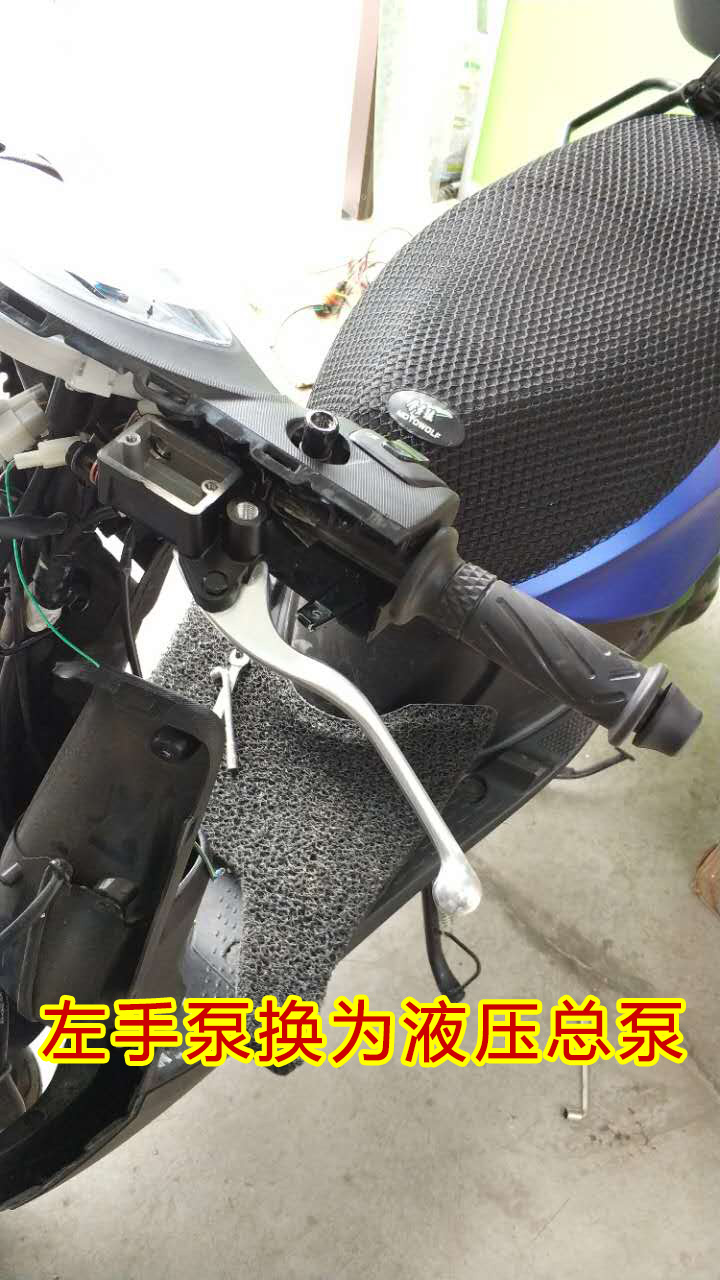

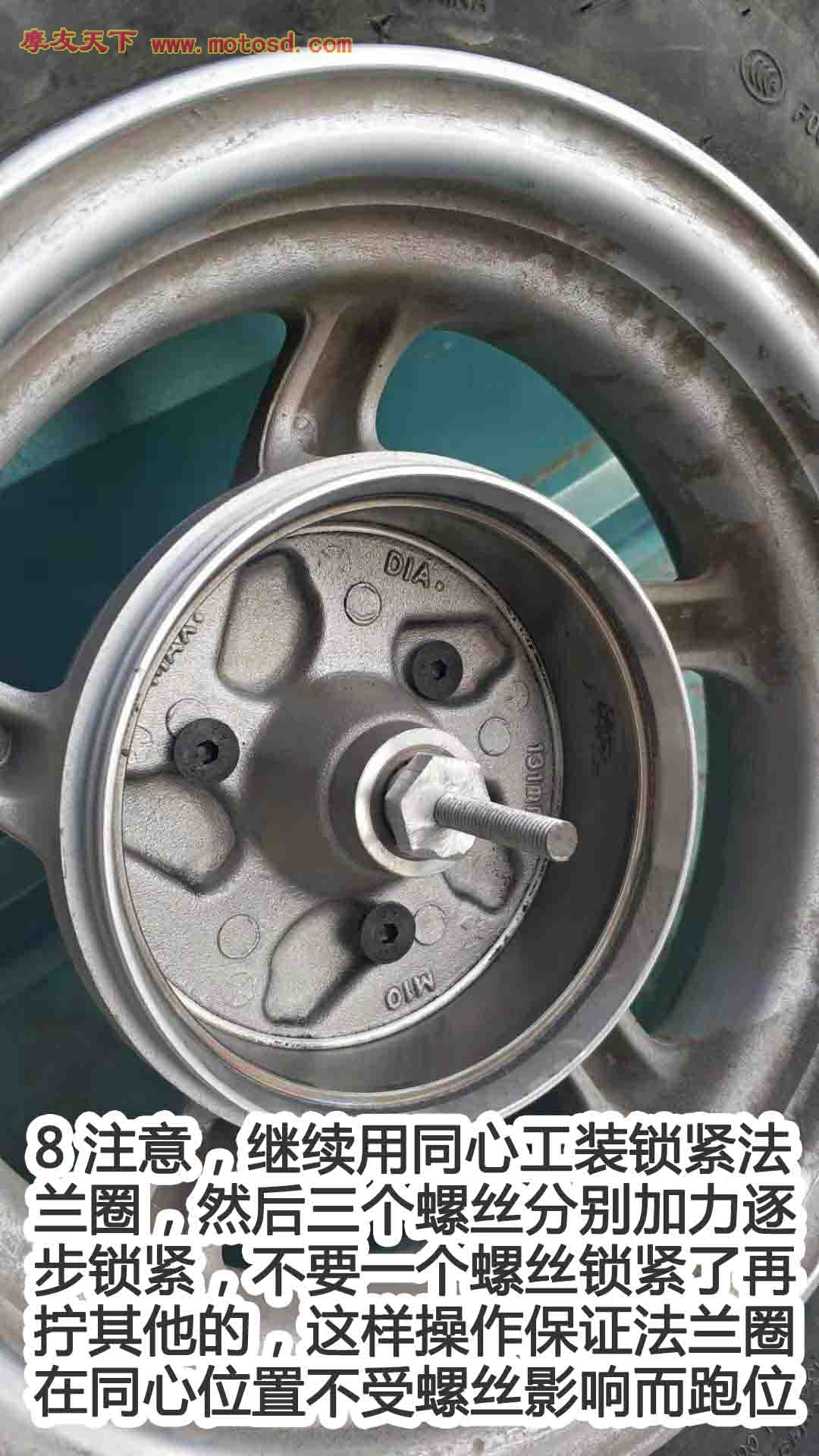

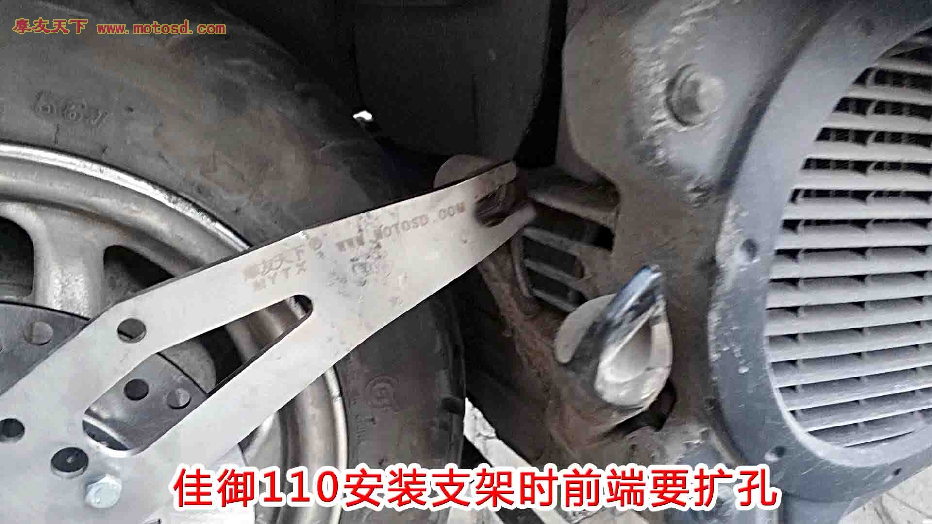

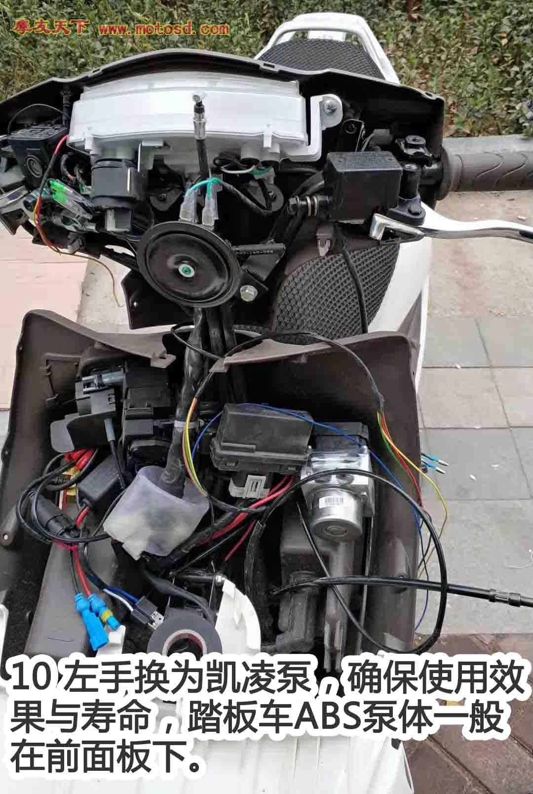

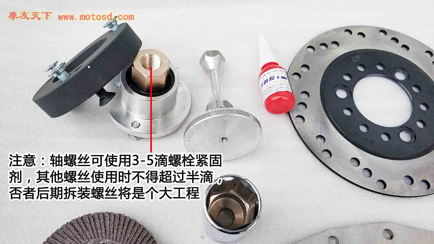

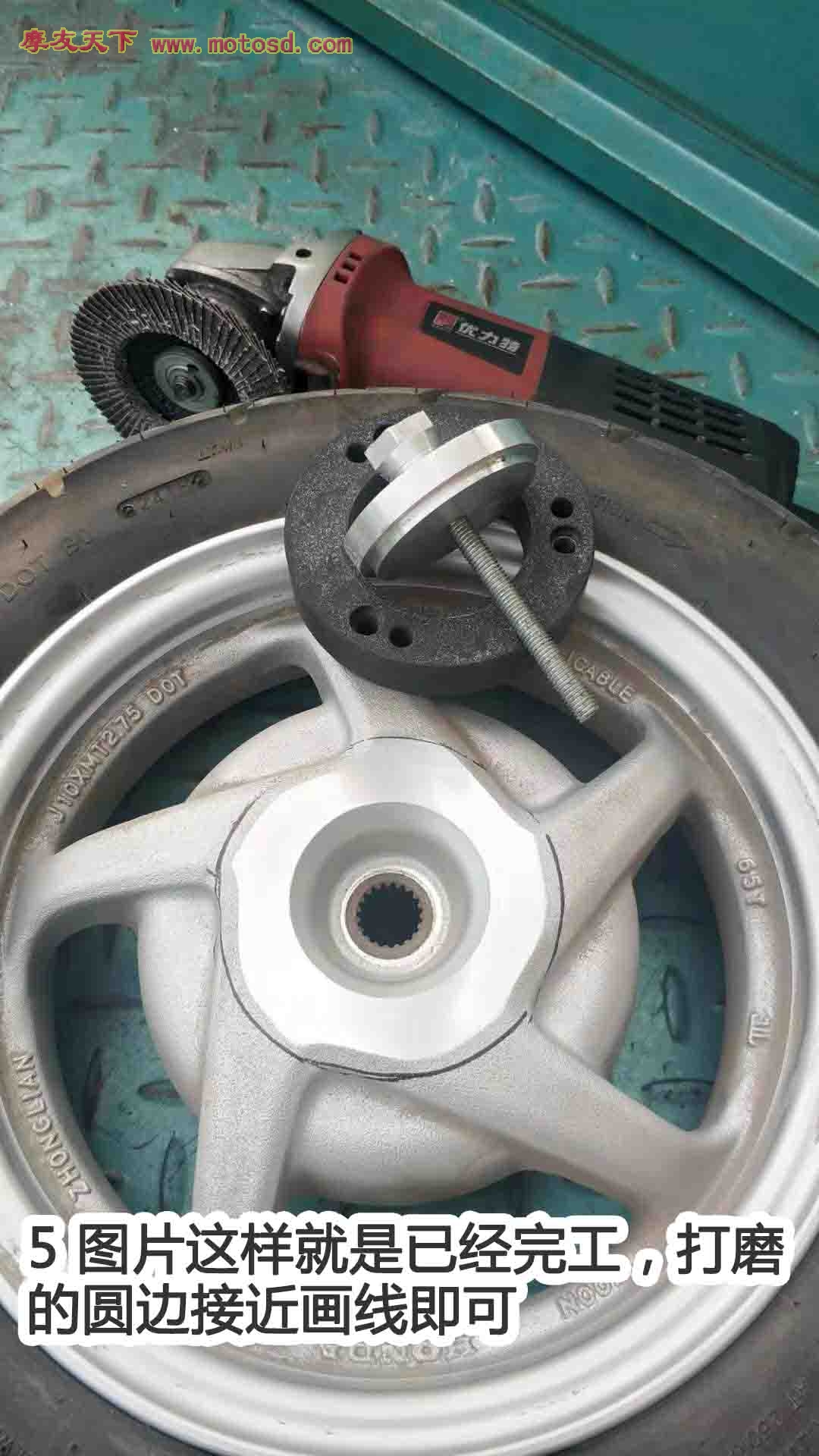

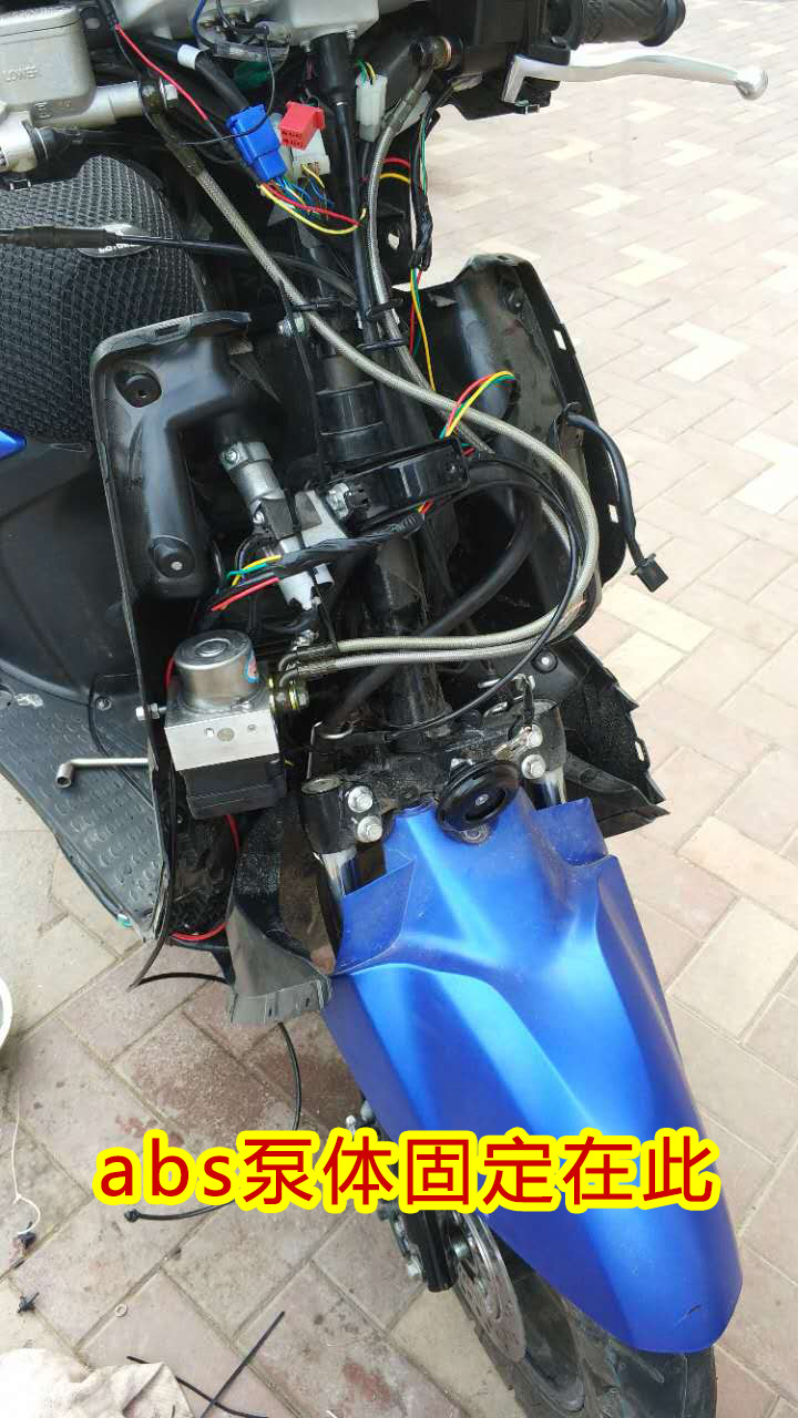

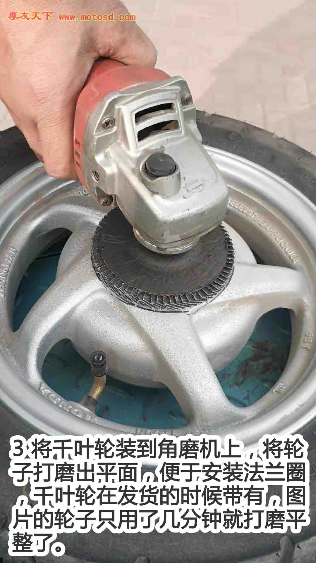

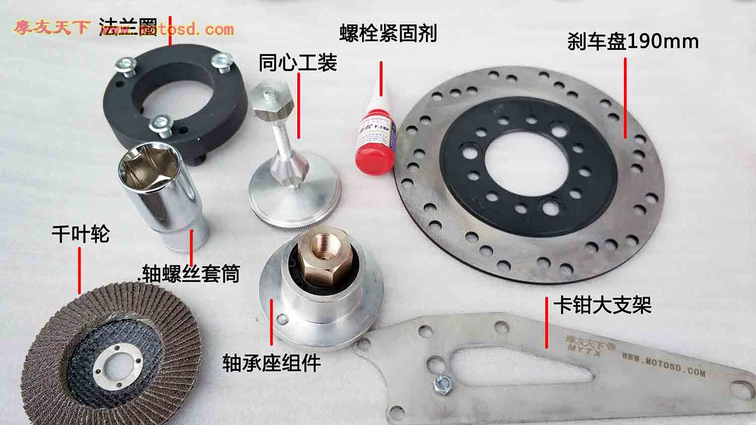

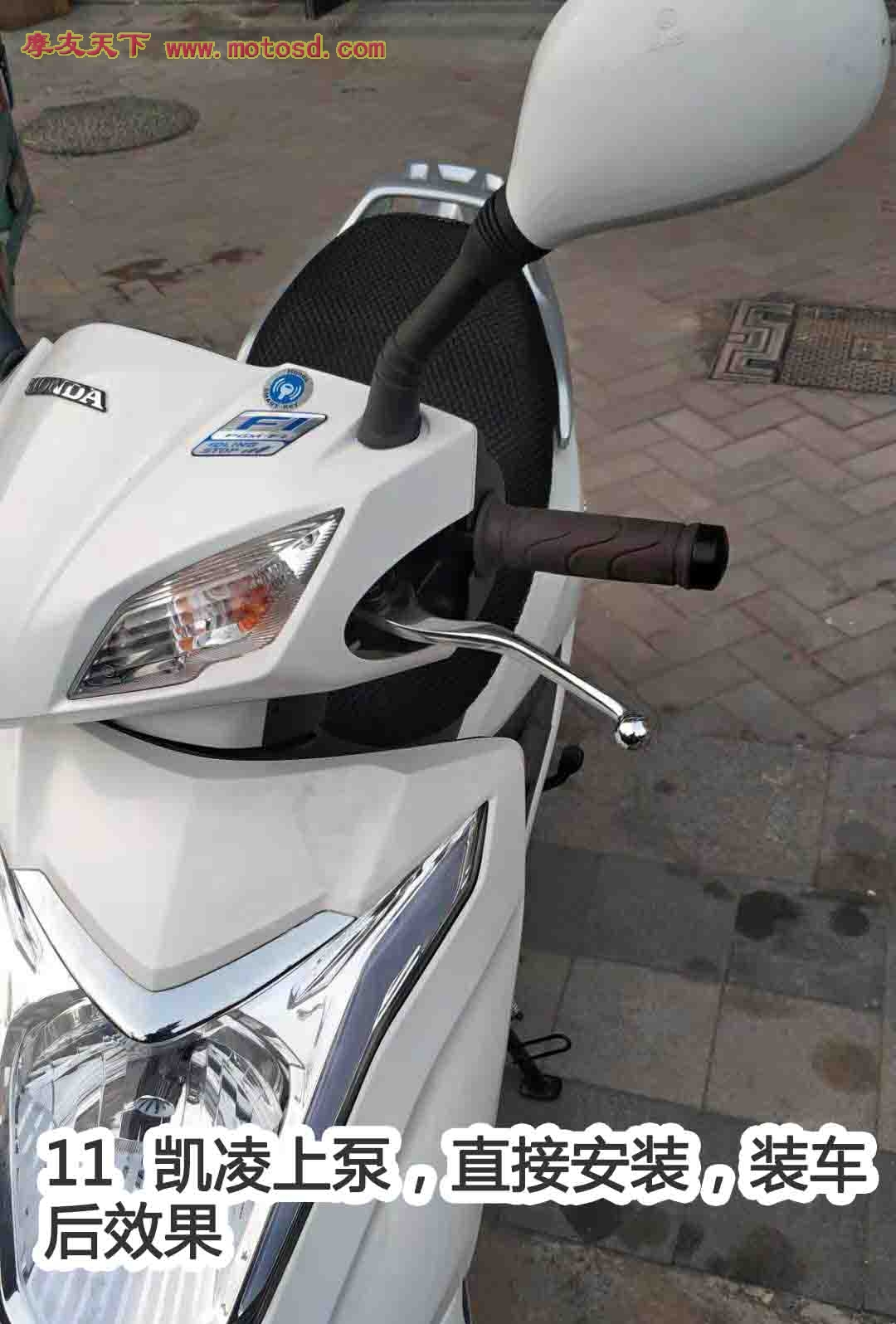

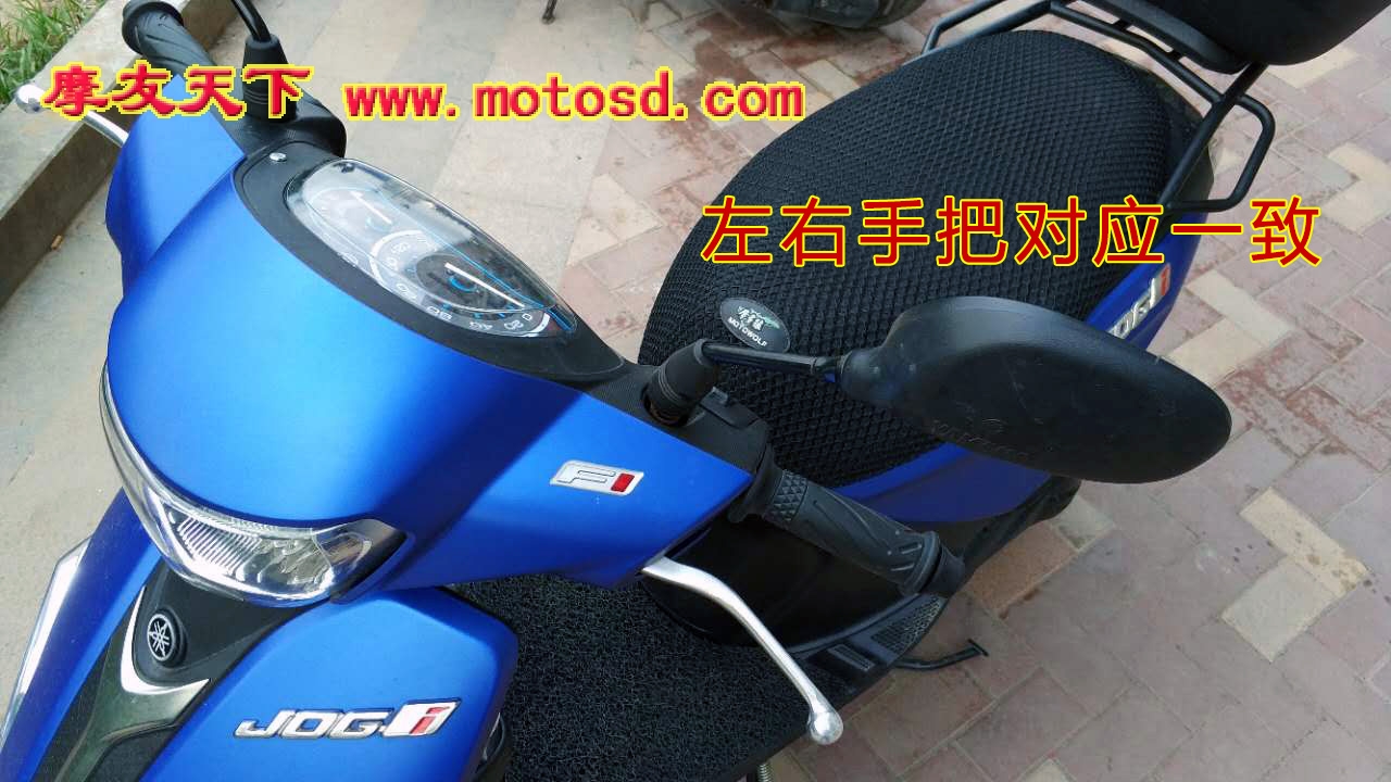

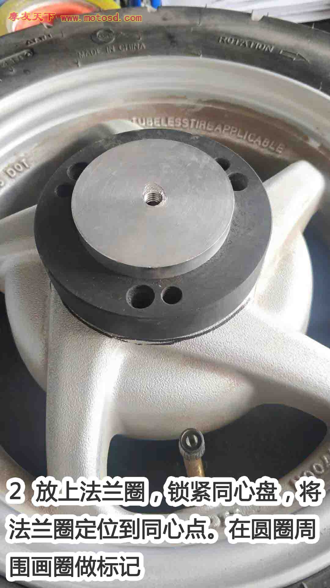

雅马哈 巧格i 加装后碟刹和 摩友天下abs防抱死系统
发表于 2019-1-22 10:50:05 | 只看该作者 回帖奖励 |倒序浏览 |阅读模式
