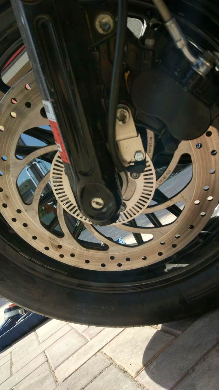

印第安侦察兵1200加装abs防抱死,

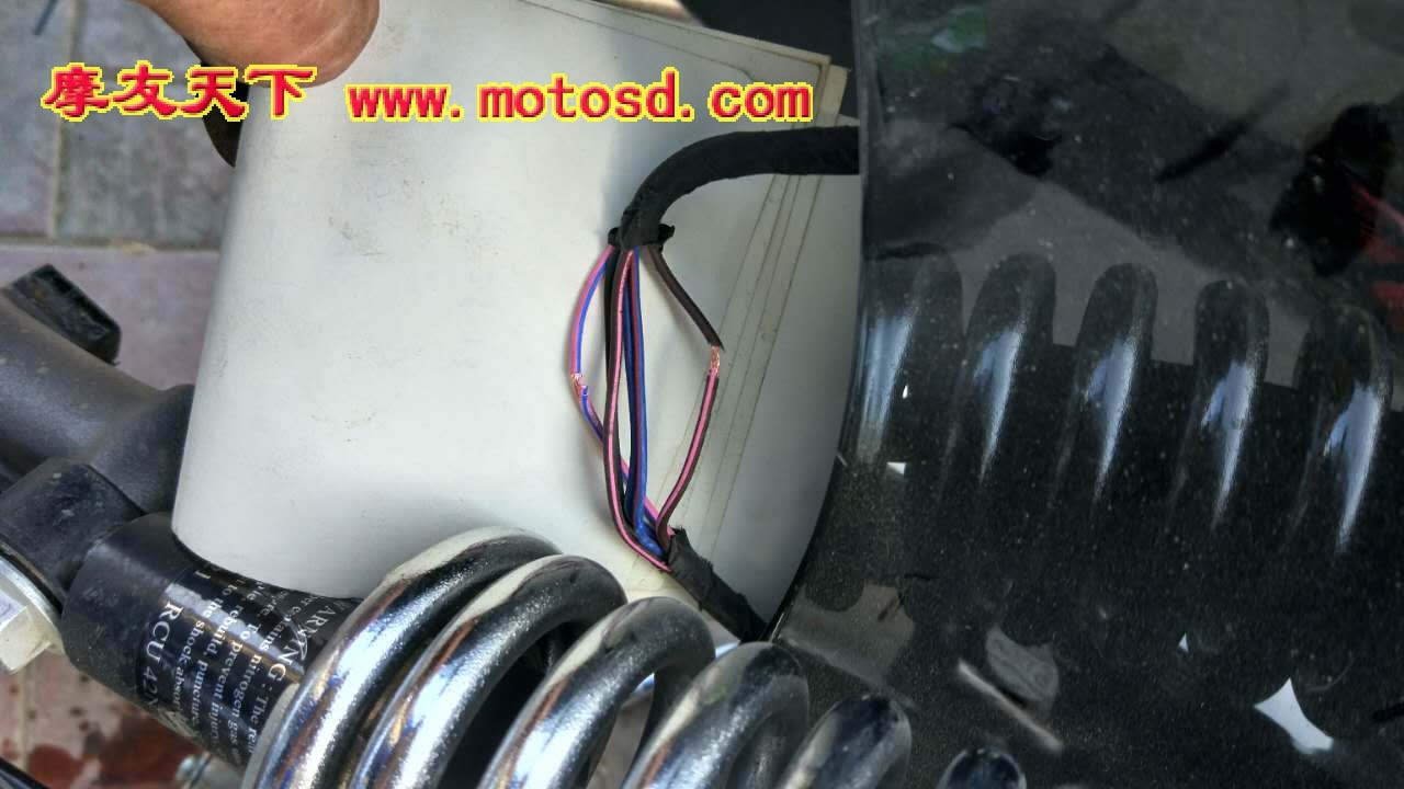

特别注意,此车刹车开关为负极控制,这段线是到后尾灯的线束,棕小粉红线是正电,粉小篮是刹车灯的为出电,

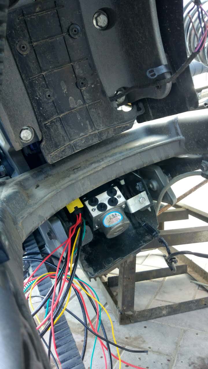

在后轮前方有空位,abs泵固定在这,这里应该就是原车abs版本固定泵的位置,脚泵油管用原车的,从后卡钳取下后连接abs泵

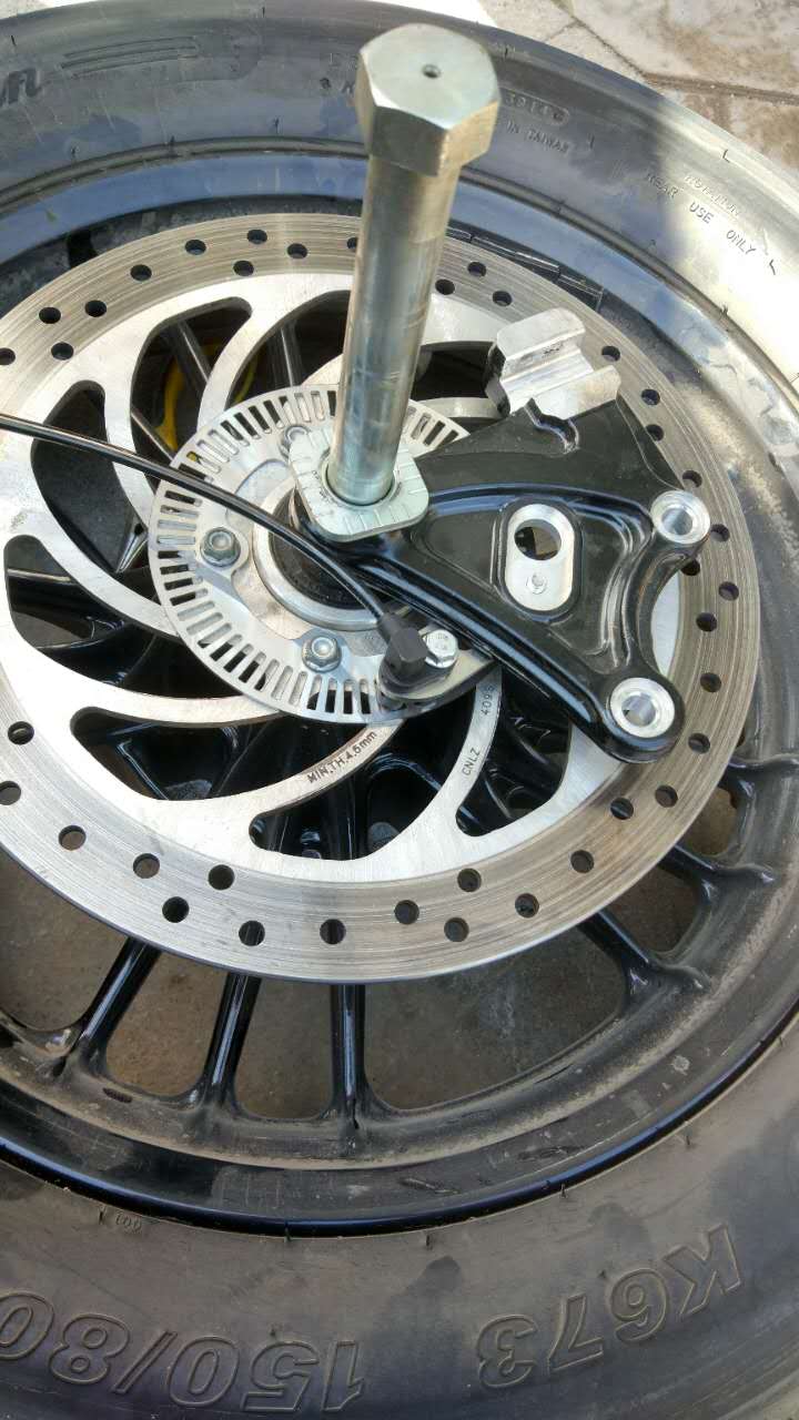

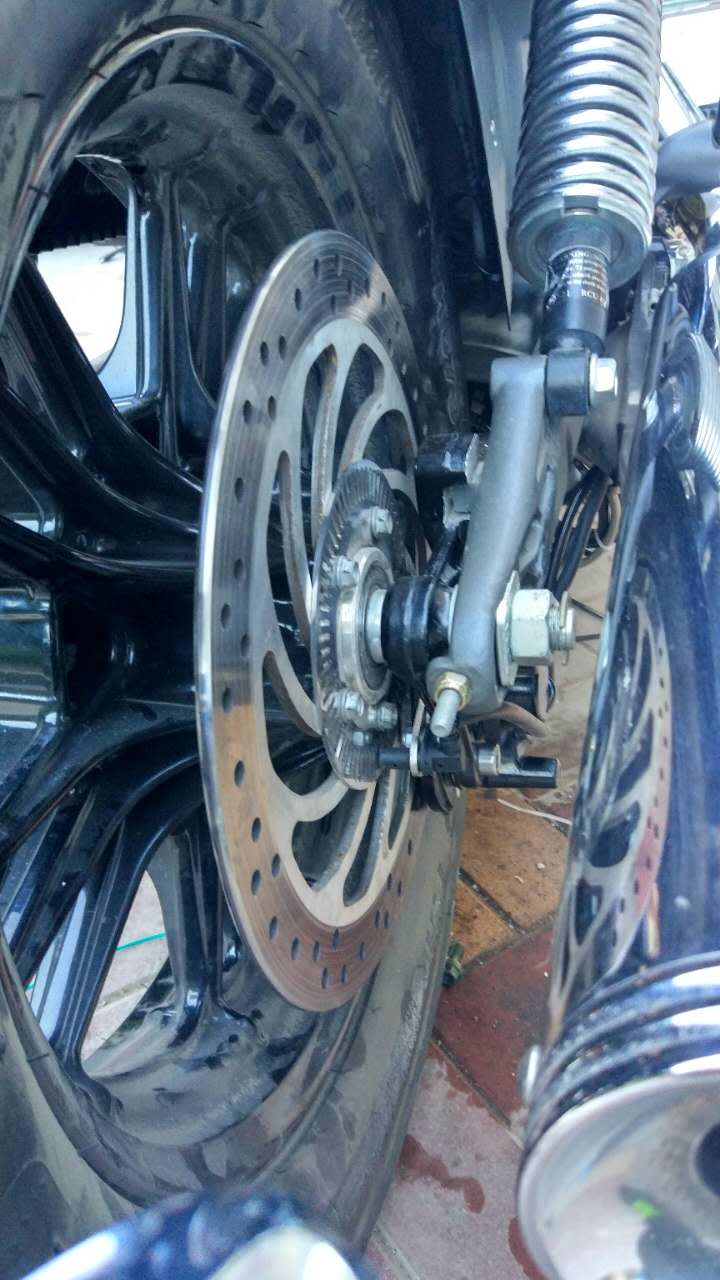

后轮卡钳支架有传感器位置,但是型号不适合,用支架片背面连接固定传感器

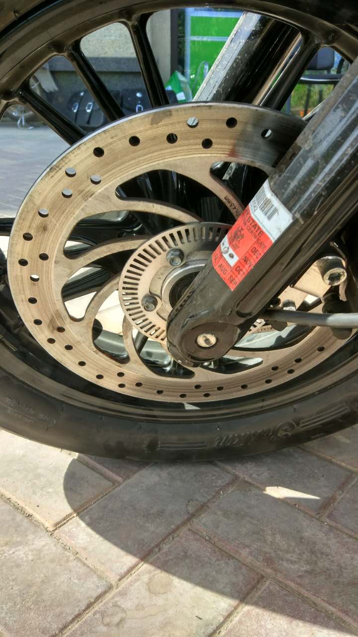

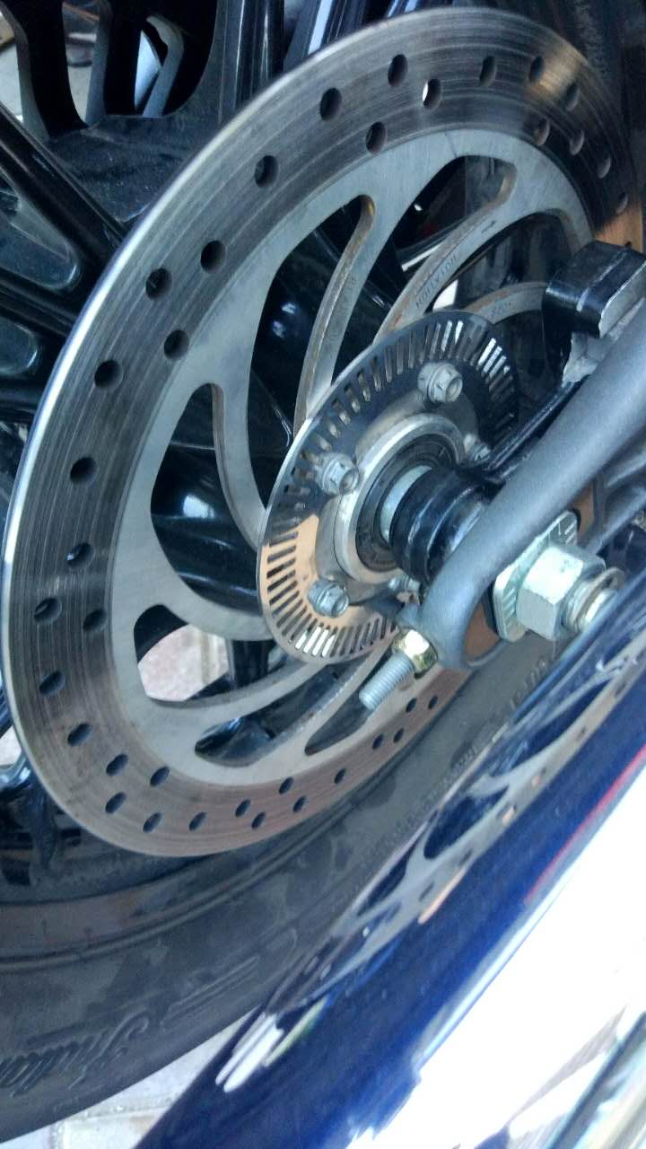

前轮很简单与其他车型固定方式一样
