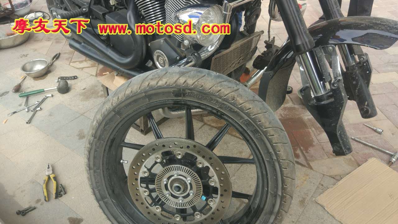

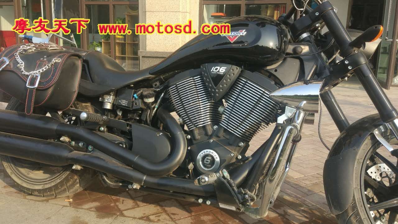

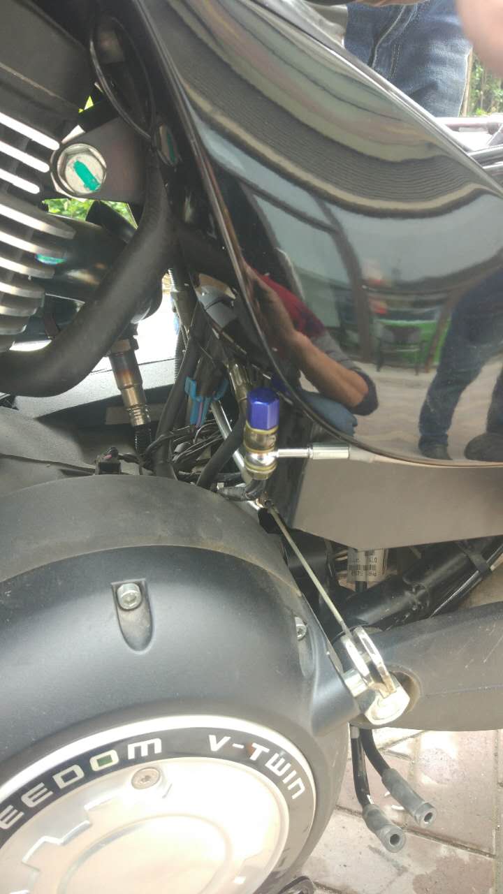

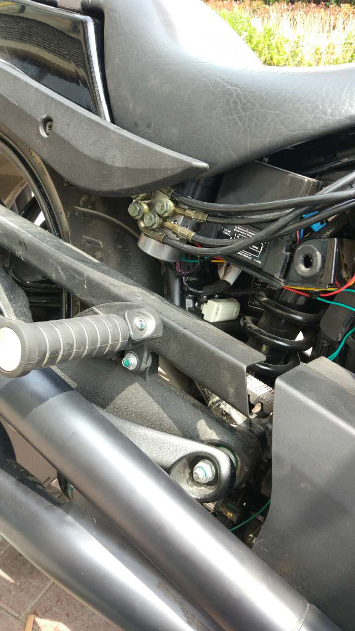

胜利战斧1800加装abs防抱死,安装注意说明,完美收工这车可真够重的,306公斤推不动啊,后轮250-40-18型号比suv汽车的235还要宽了,只有驾驶起来才能体现这二十万车他特有的味道,一二三档基本不用给油,怠速就能起步,这扭矩也是无敌了。发动机占了大部分车架,abs泵都找不到位置,最后终于选定了座下右侧,结果还是相当不错的,只是侧板内侧边要适当切割一部分,扣上之后就看不到abs泵了。

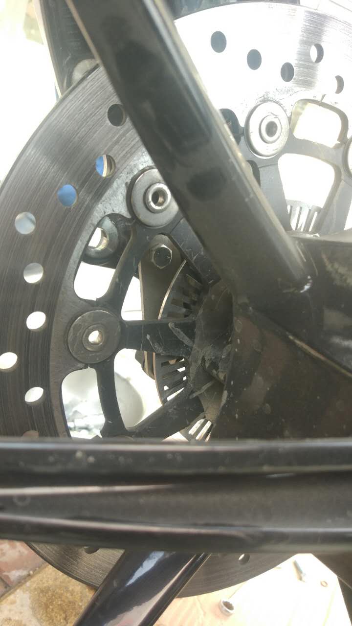

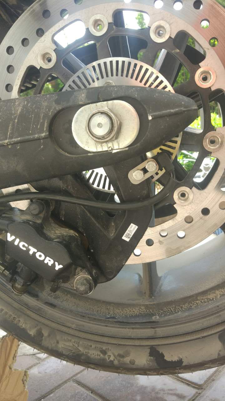

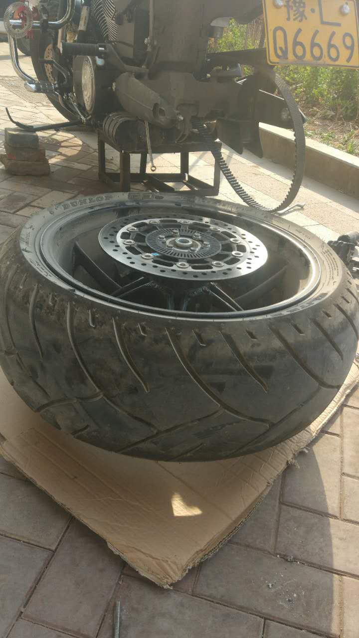

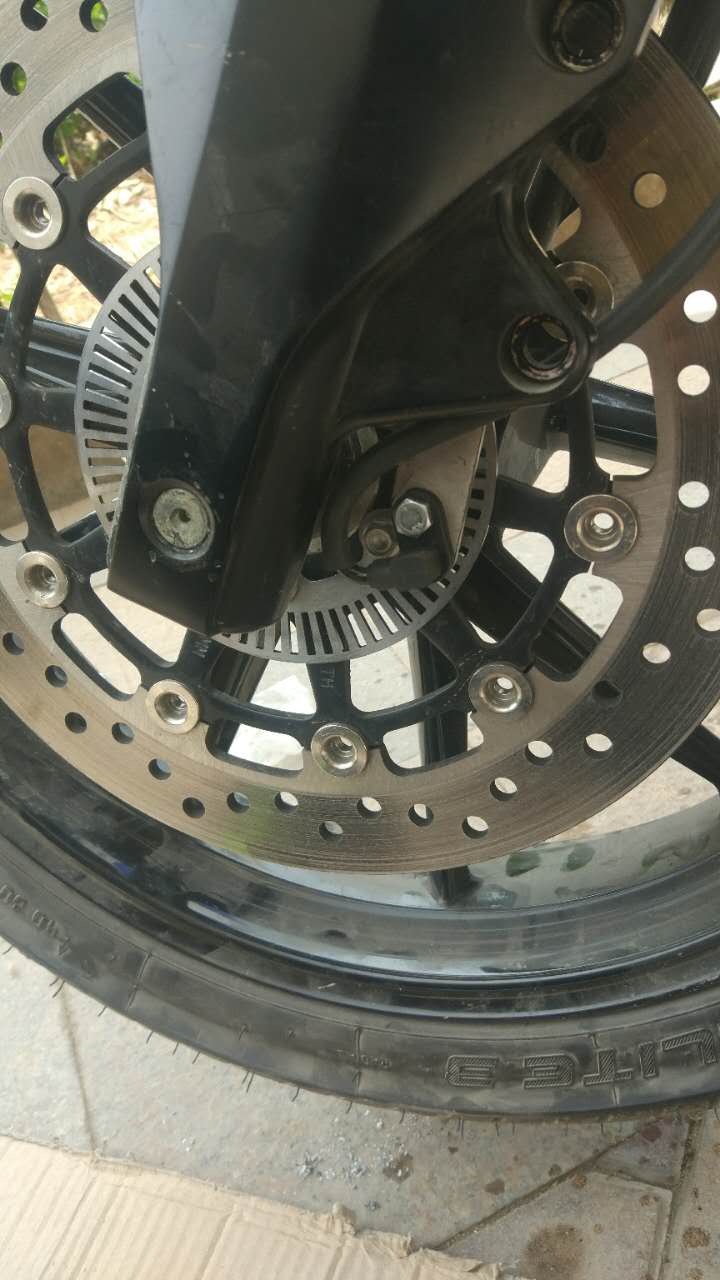

前轮传感器固定利用前叉的一个固定点,原车就有不知做什么用的,后轮在卡钳支架打孔攻丝用小铁板固定,看图
这里要特别说一下,这车的后刹是铁管顺车架布置,并且管子上带有液压刹车开关了,为此原车的后刹油管不拆掉,后段对接一个管子连接到abs泵,照片蓝色的就是对接螺丝,是摩友天下自行生产改装用的,还真派上用场了
完成后试车,各种路况的急刹,abs启动,稳稳停下。悦耳的abs泵工作的声音,舒服,过瘾。
