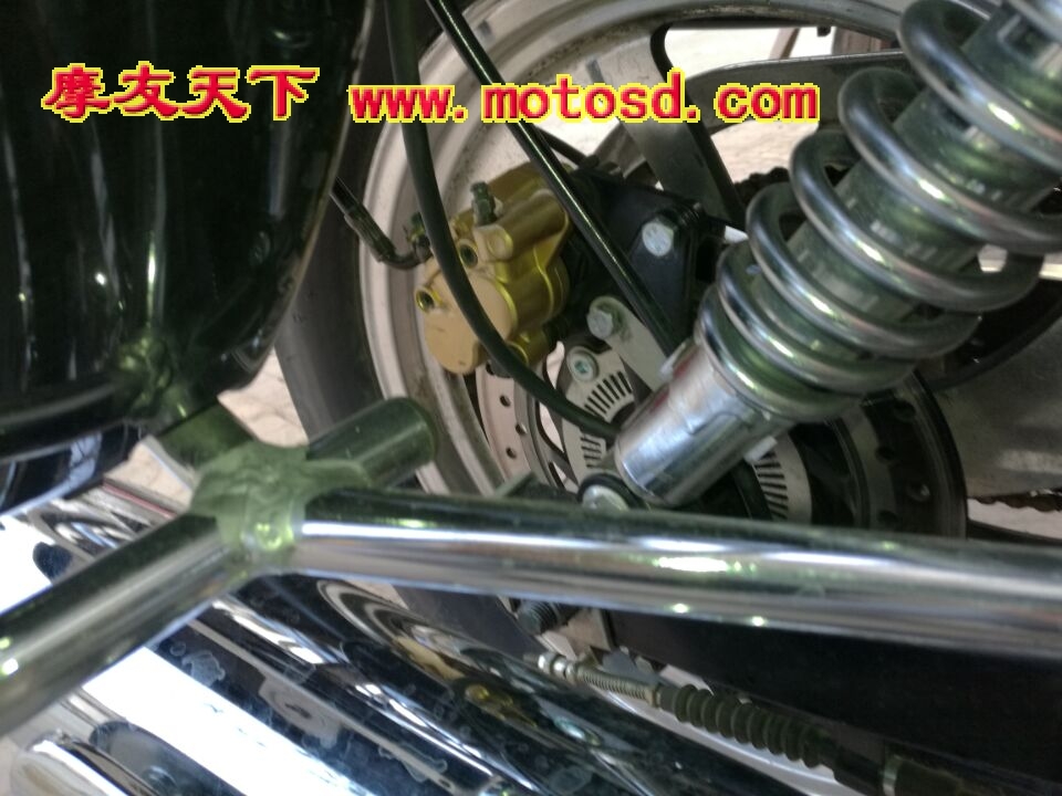

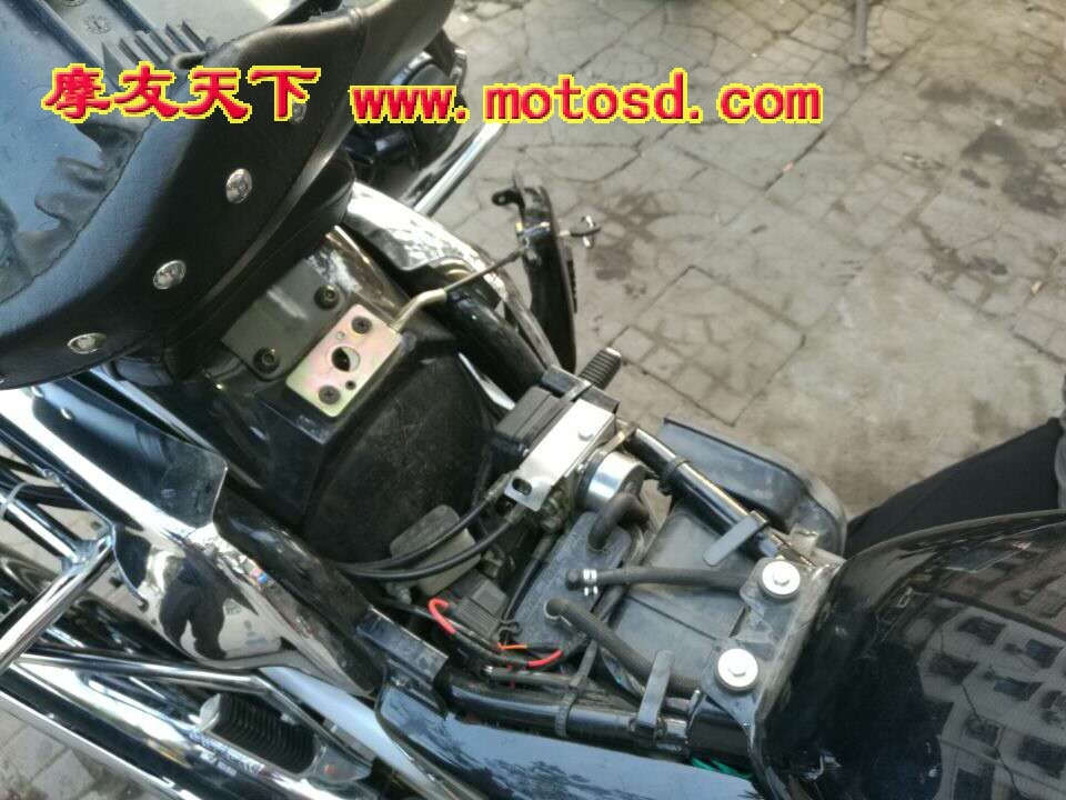

铃木悦酷电喷150太子车,驾驶舒适,油耗不高性能稳定,不过后轮的鼓刹比较纠结了,要么太灵抱死,要么磨损了不灵制动力差,干脆改装成碟刹,同时加装abs防抱死,一步升级到位把。

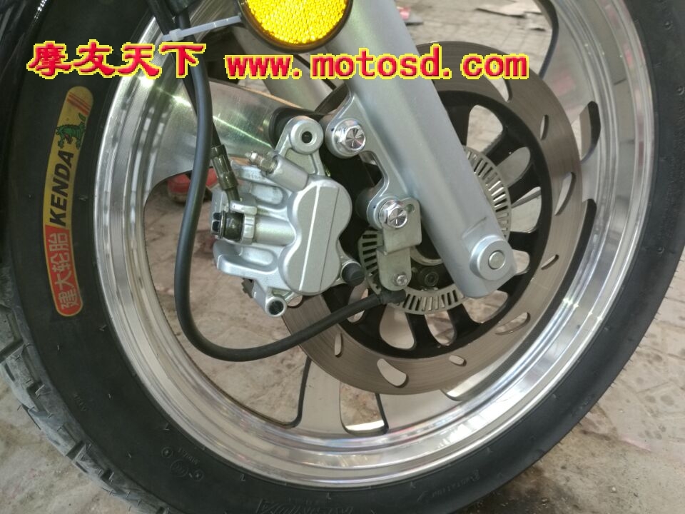

前轮固定方式,使用套件内的支架就可,很合适

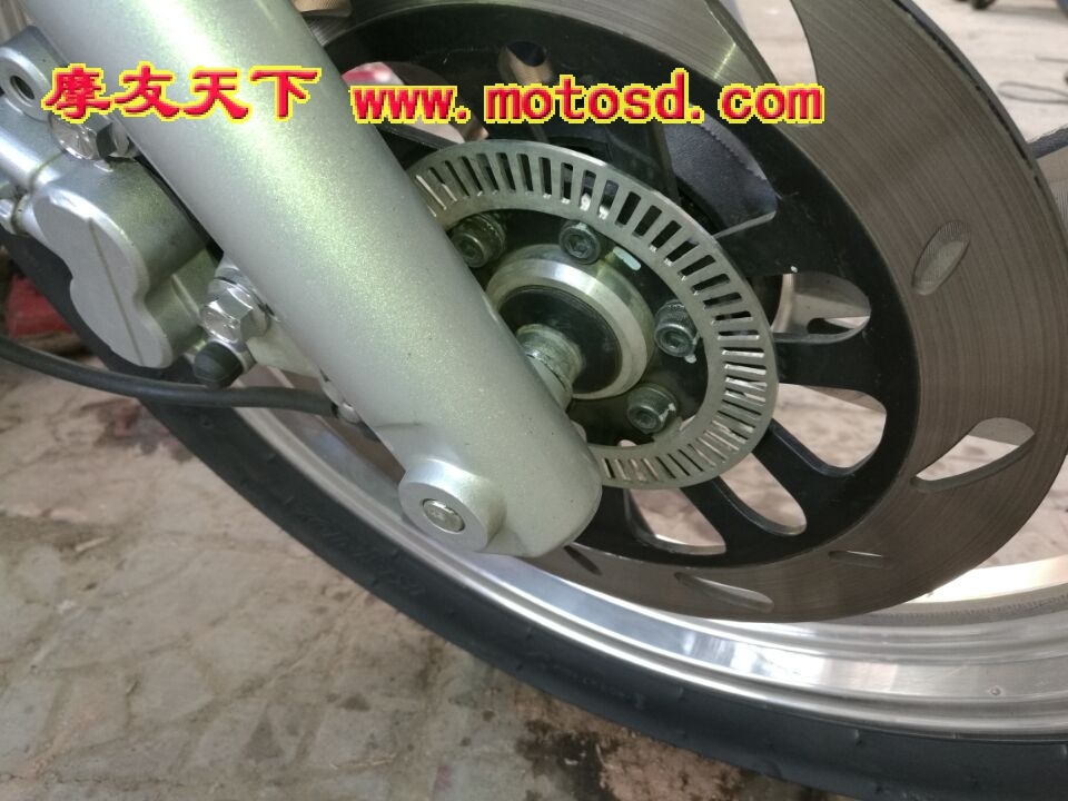

齿圈完美安装

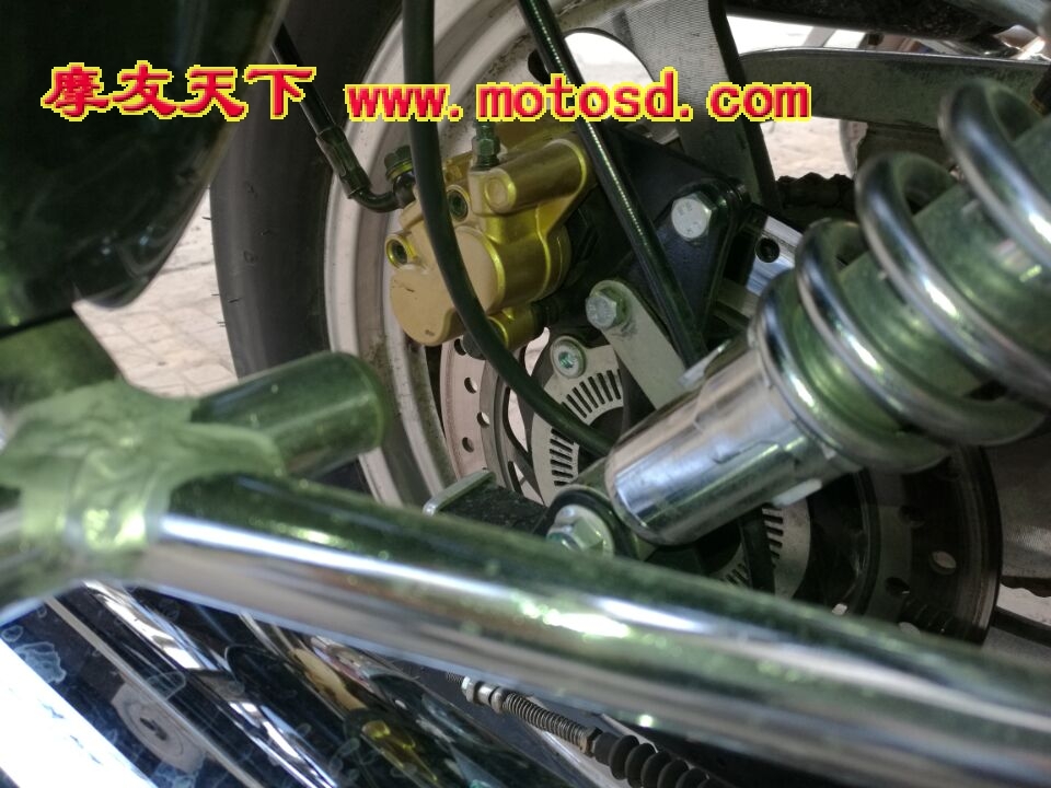

后轮原车为鼓刹,使用摩友天下的改装后碟刹套件,直接安装即可,无需任何改动

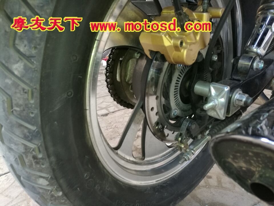

法兰圈装上对应的齿圈,利用套件内的传感器支架直接固定传感器

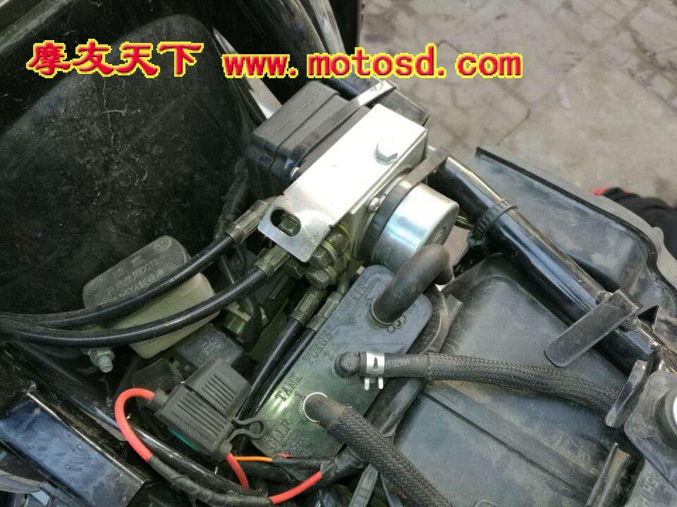

abs泵体置于座垫下,很理想的位置。
