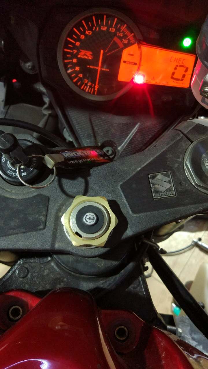

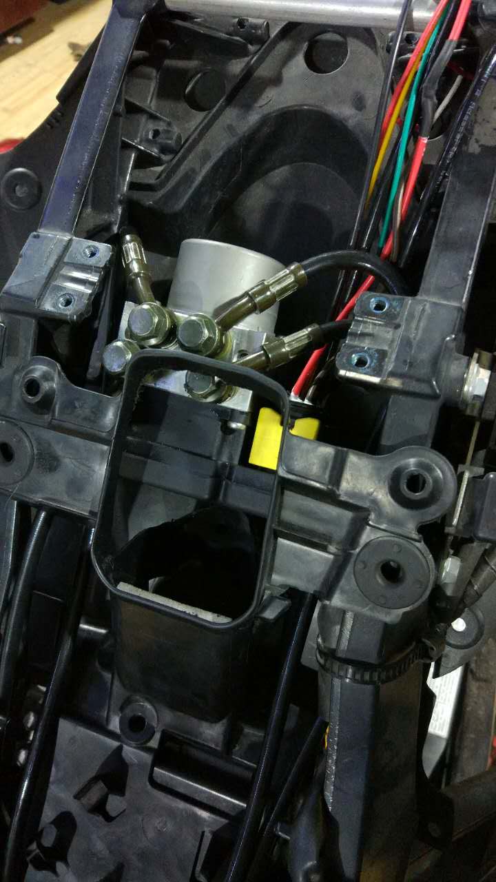

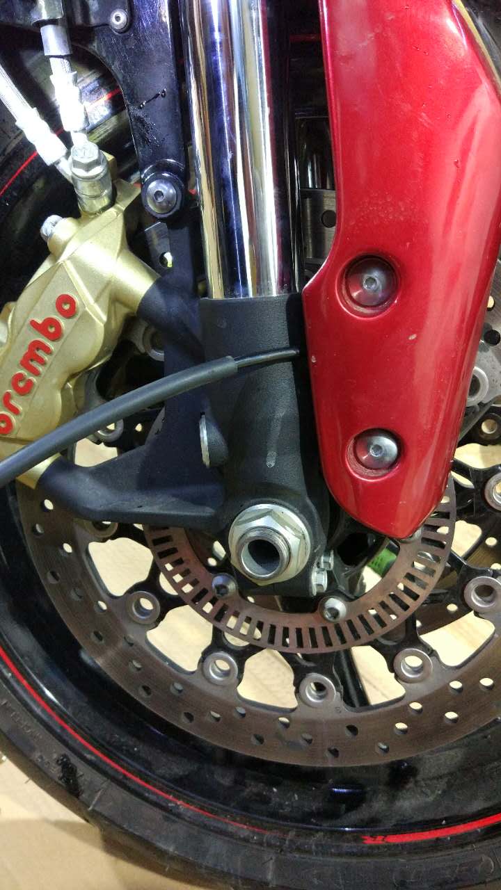

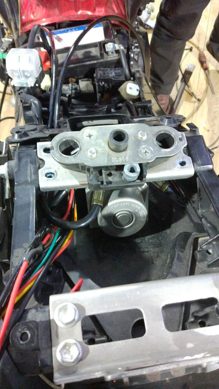

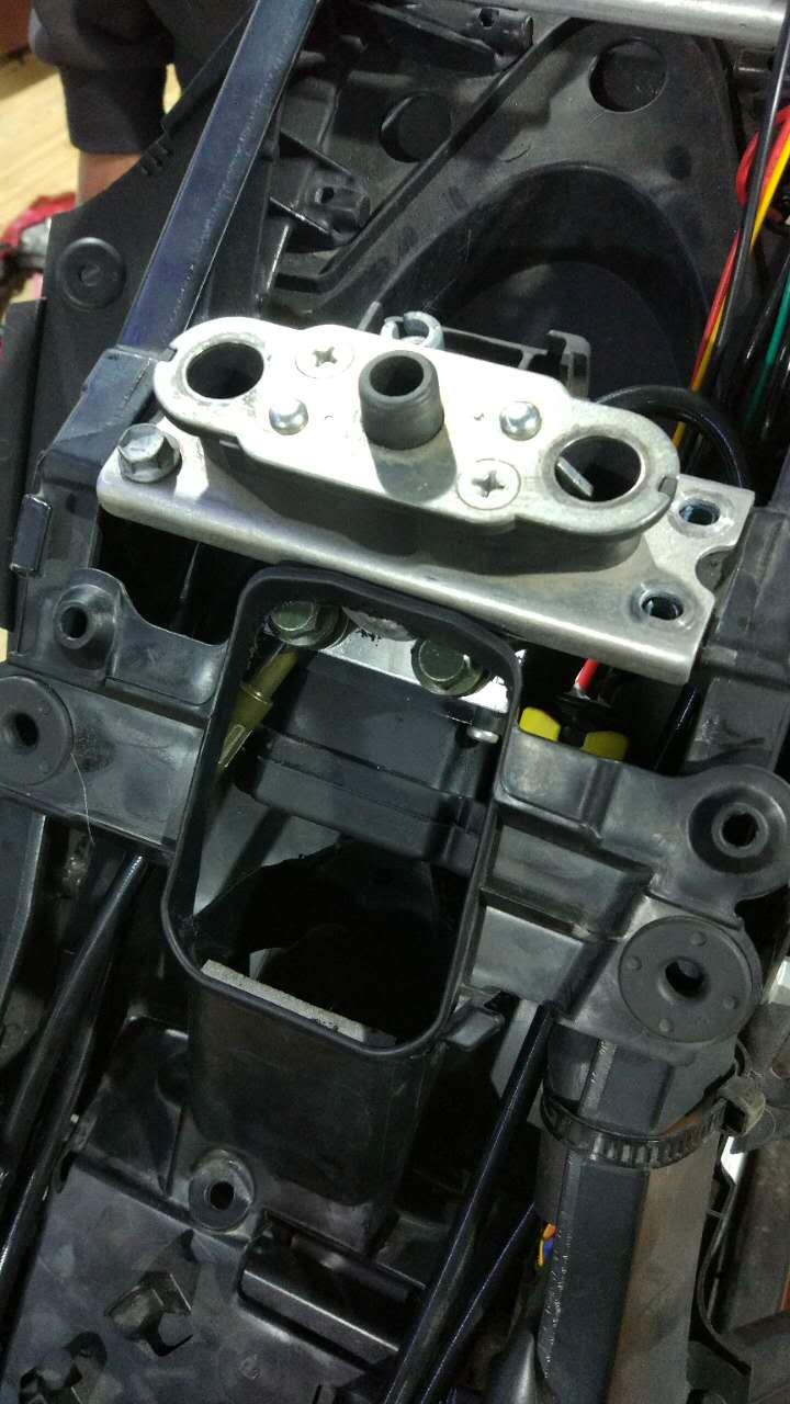

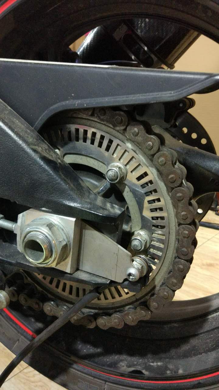

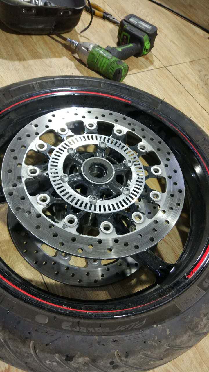

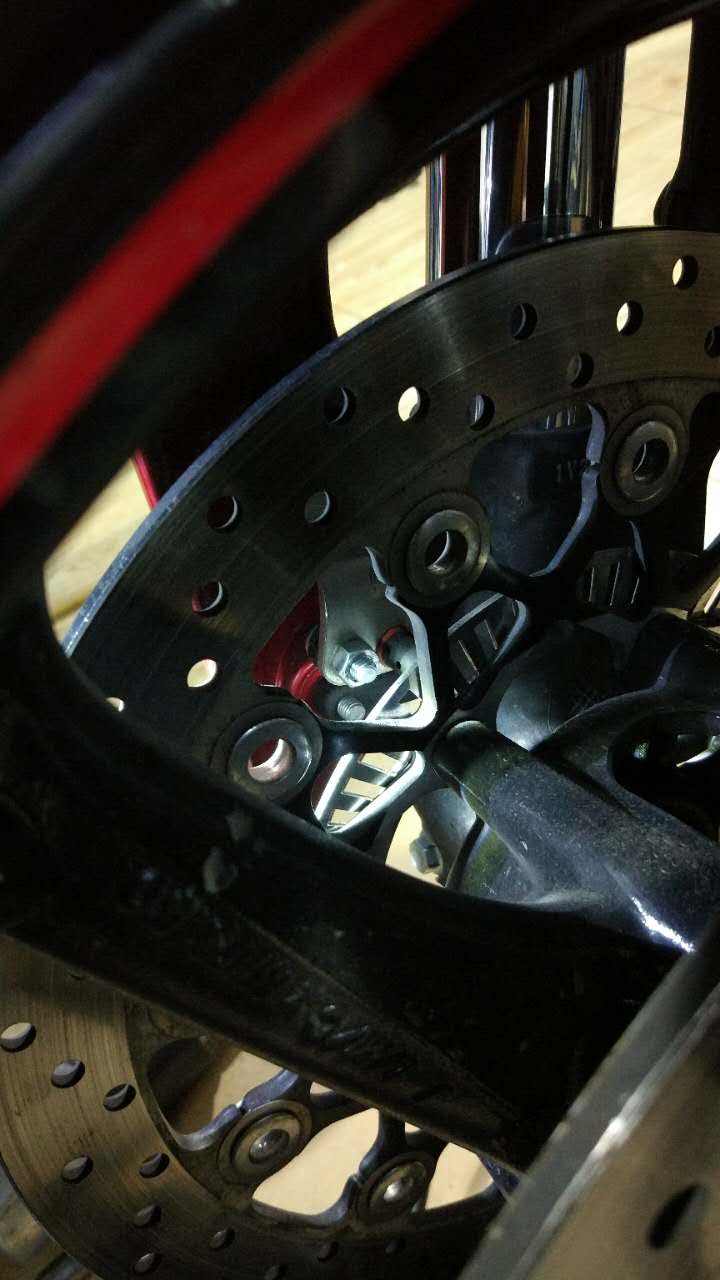

铃木gsx1000加装abs防抱死 ,泵在后座下正合适,前轮传感器在档泥瓦下挺好的,后齿圈在链盘安装更省事了,
