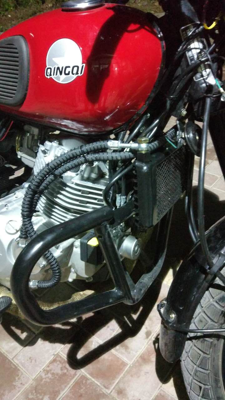

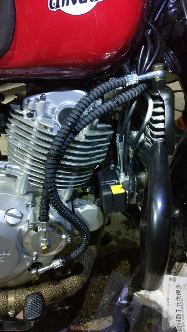

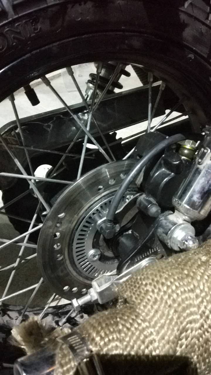

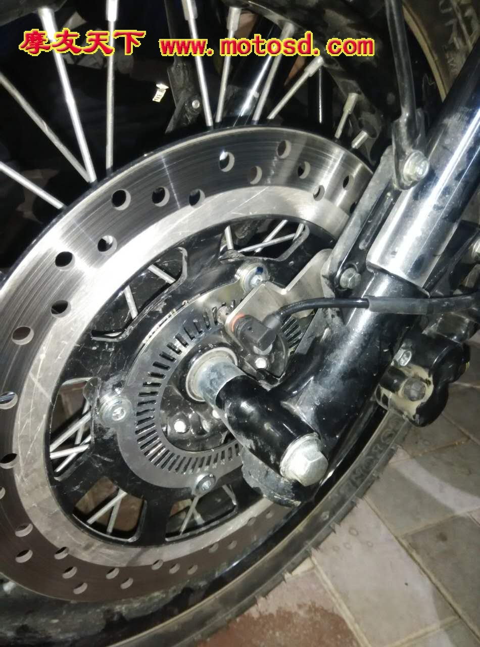

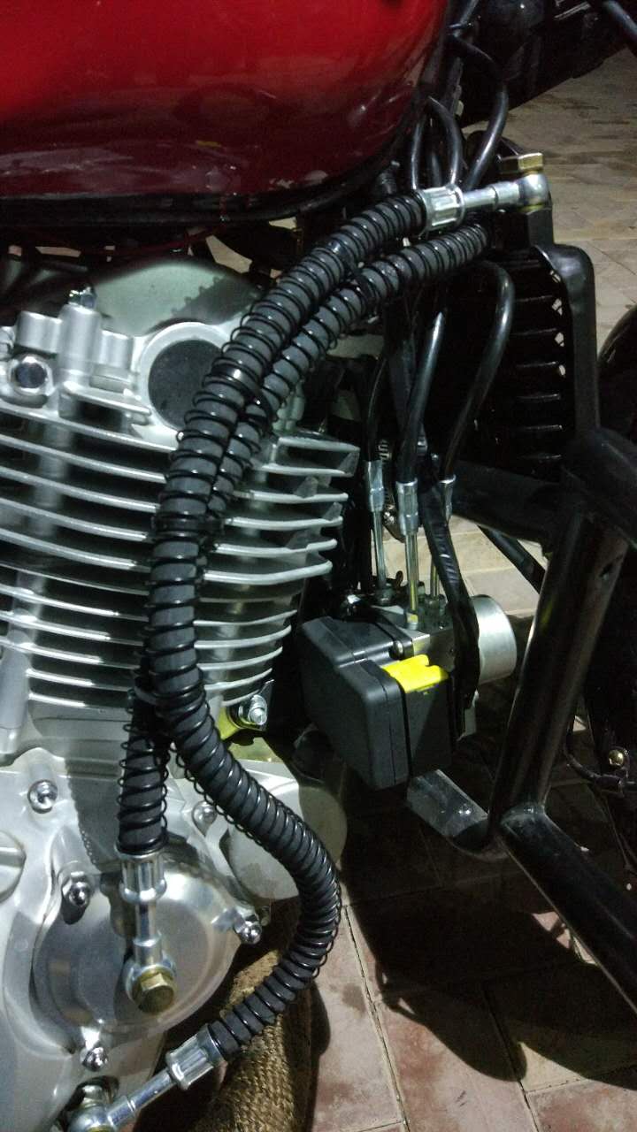

轻骑游侠250加装abs防抱死,同时加装油冷系统
这车说实话不好装,是我安装几百款车型最头疼的一个了,主要是后轮卡钳支架与盘之间间隙太小了,不说了文字是说不清的,同时加装油冷,对于这款机器来说意义重大,装过的都知道,降温25-35度,你说效果好不好呢
