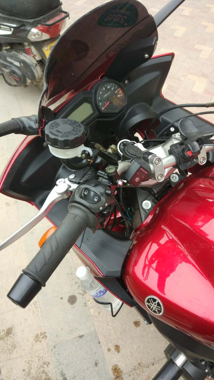

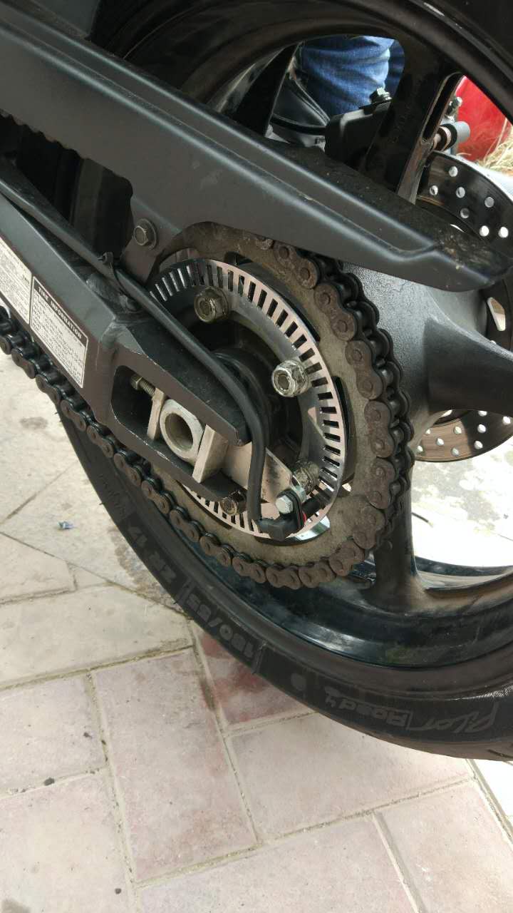

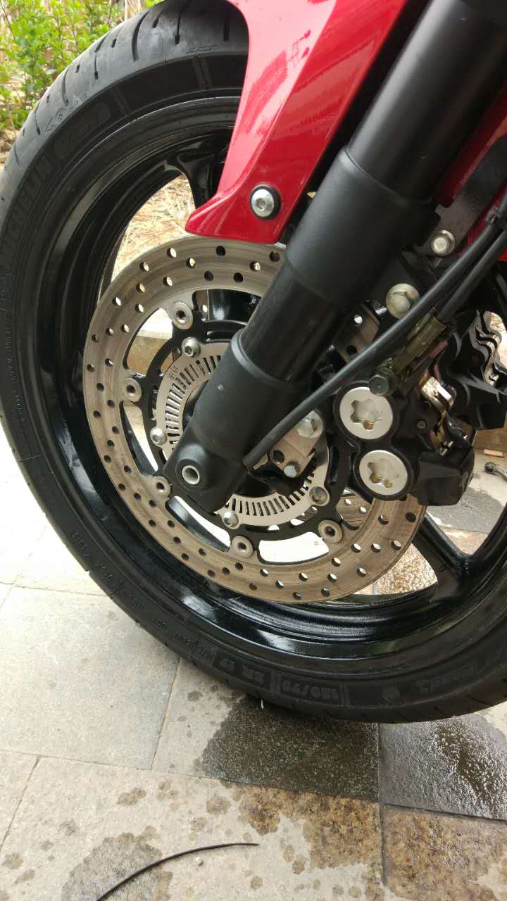

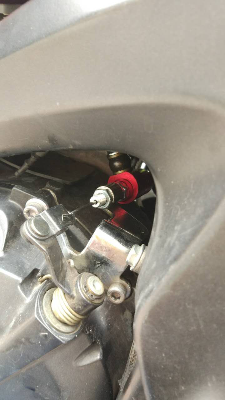

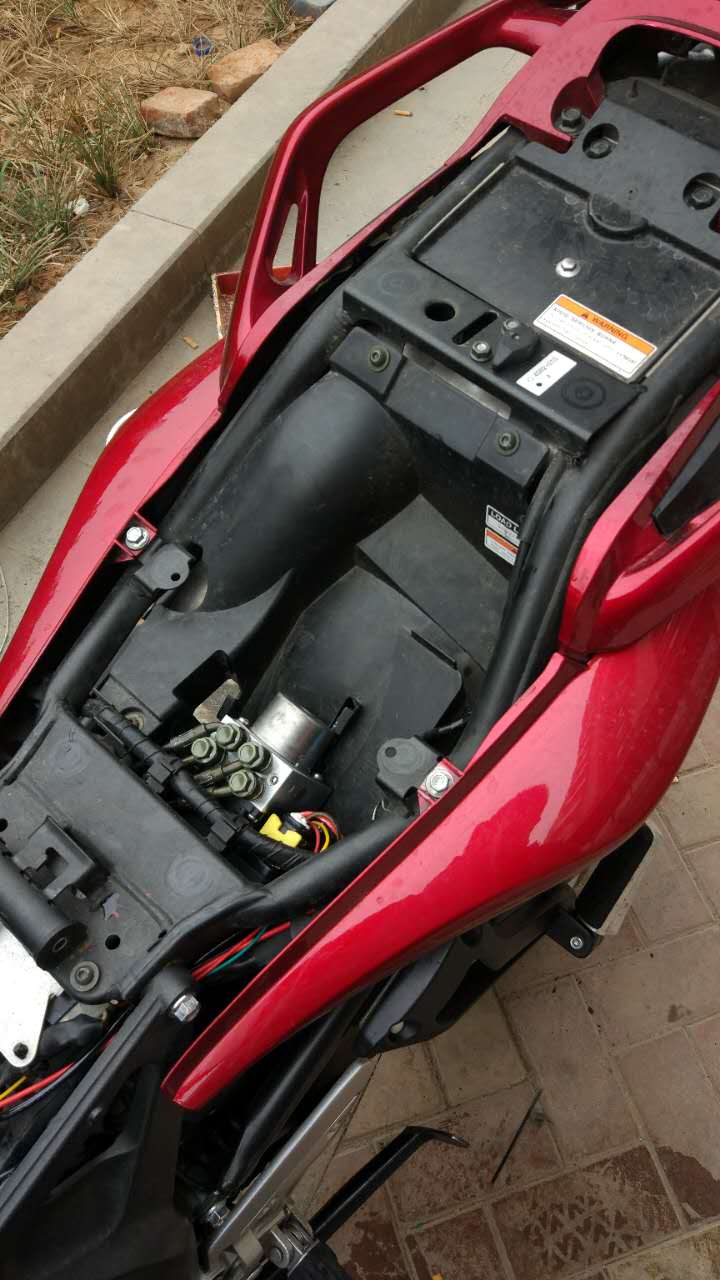

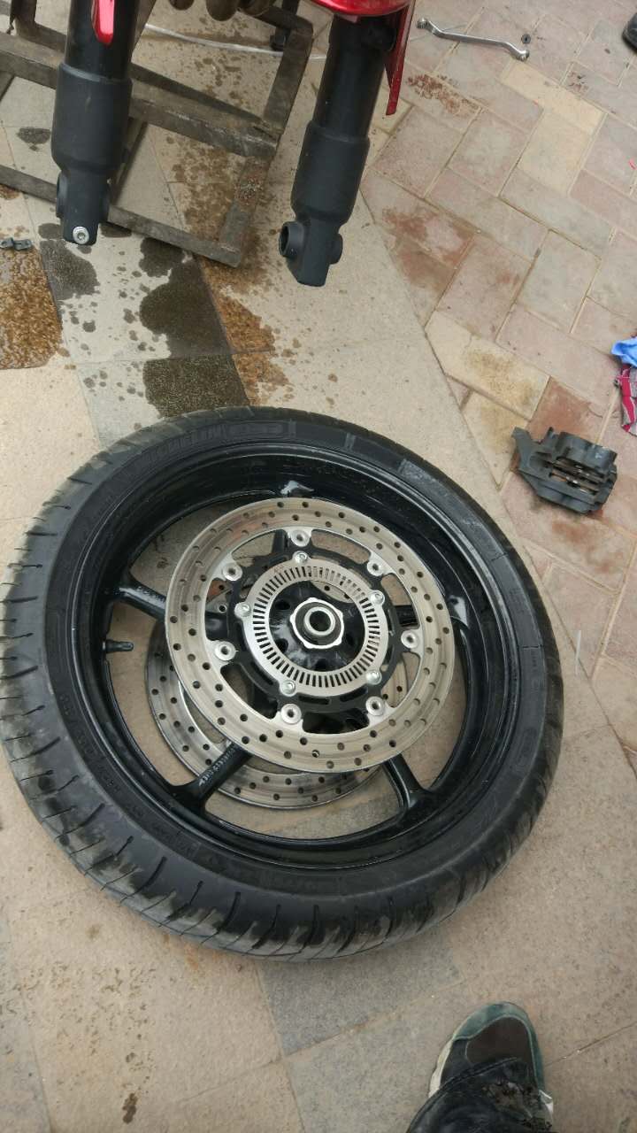

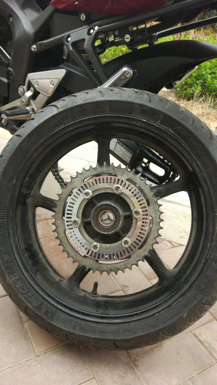

雅马哈fz6s加装abs防抱死,泵放在座下就行了,后盘间隙很小无法加齿圈,装在链盘即可下面垫垫片找平,传感器支架压在后轴,超简单,试车完美,原车离合太重,改上凯凌超轻省力液压离合系列套件,比原来轻了一半还多,一个手指轻松操控,收工。
