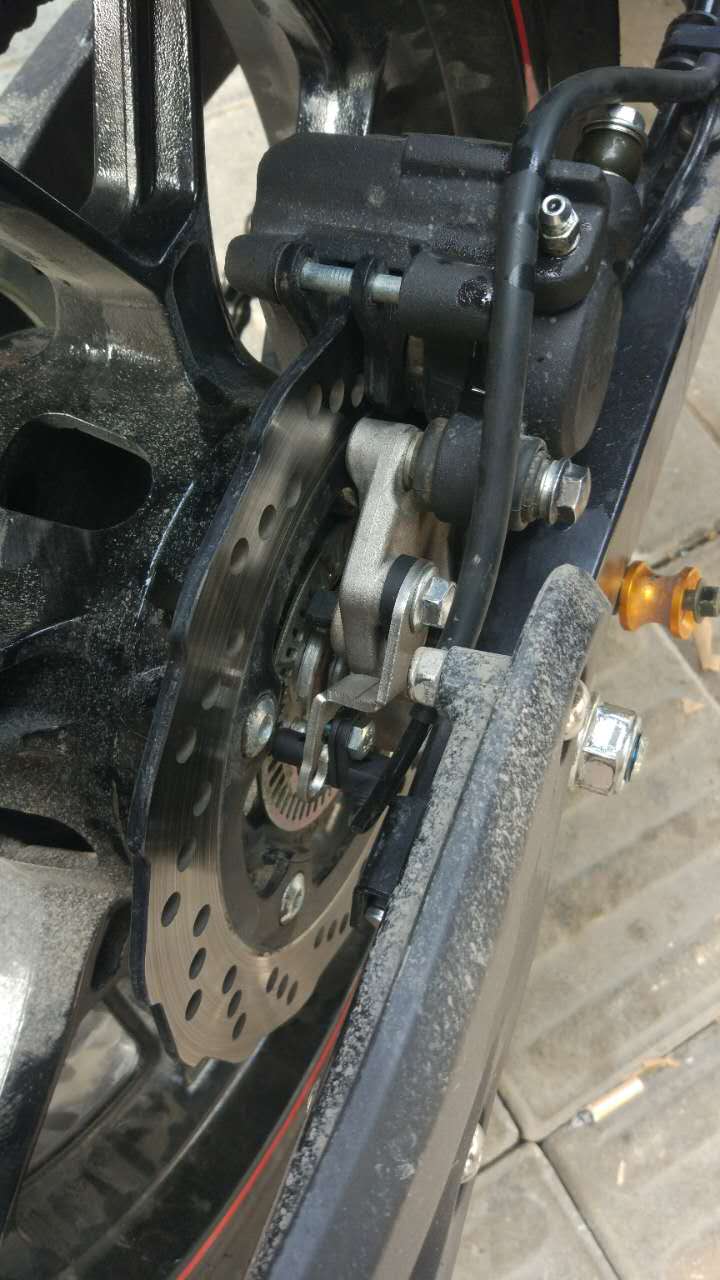

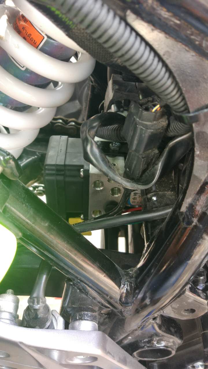

铃木gsx250加装abs,只需要装上前轮齿圈,后轮借用原车齿圈。泵在后减震前,这里有个倾倒传感器挪到支架上面。利用下面的支架固定泵体就行了
