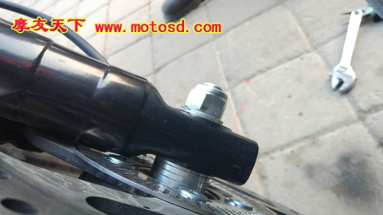

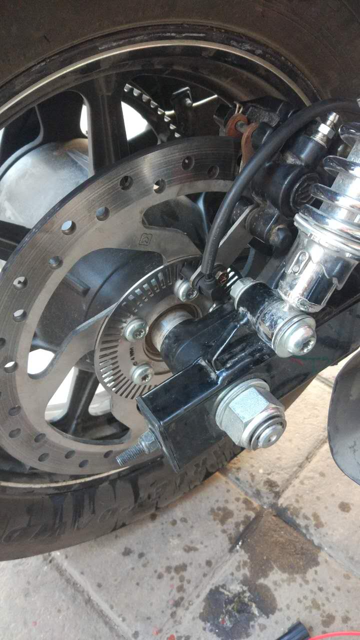

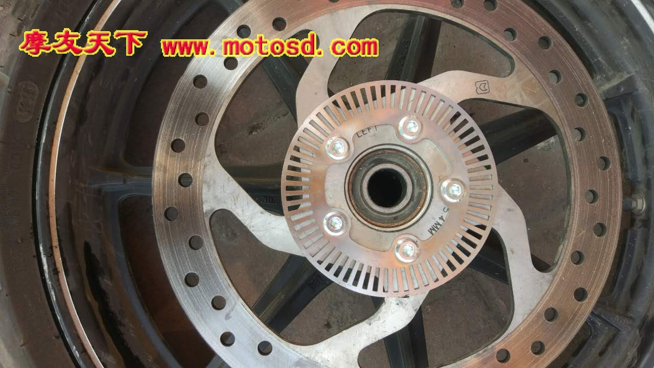

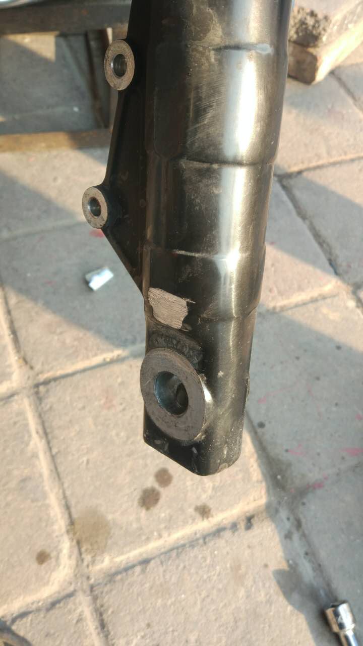

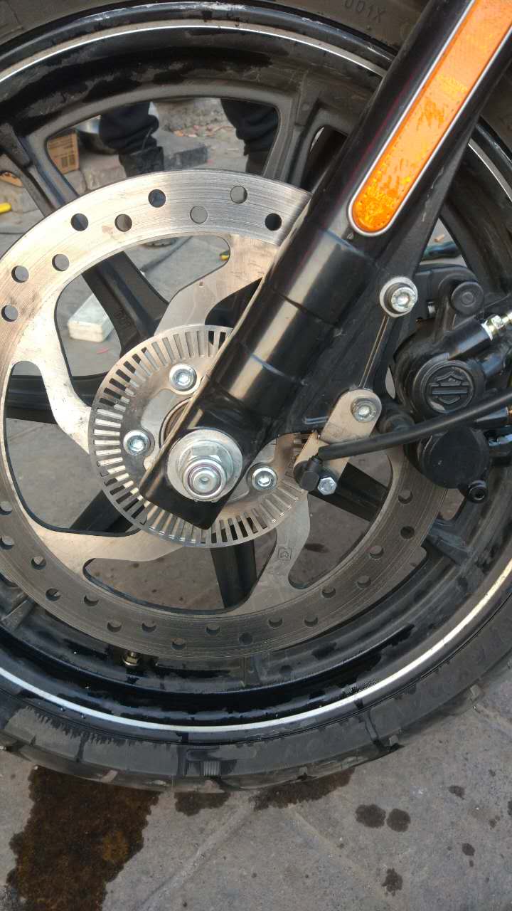

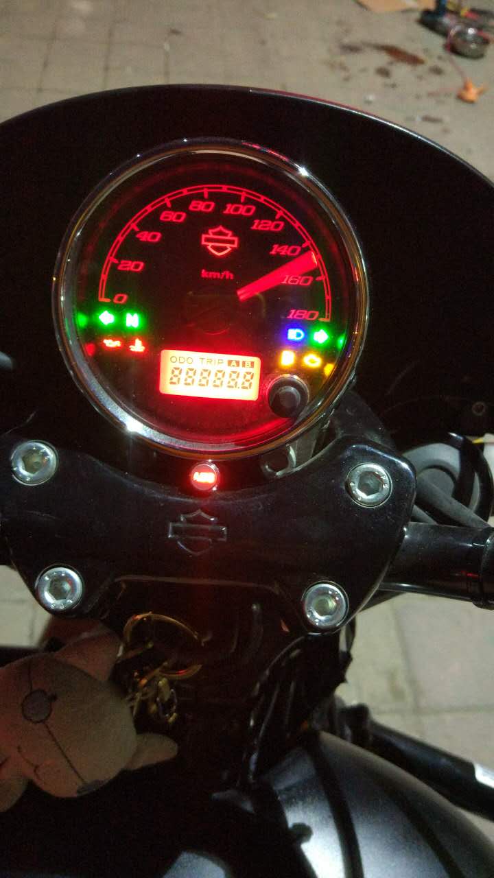

哈雷750加装abs,注意前轮盘螺丝换为标准刹车盘螺丝(如果丝纹不符,自行用M8的丝锥过一下),这样减震边只要打磨1mm就行了,泵固定在座下右边,电池护板拿掉,其他零件放在周围,这地方最完美了
