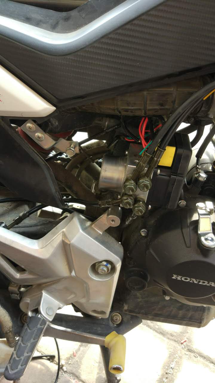

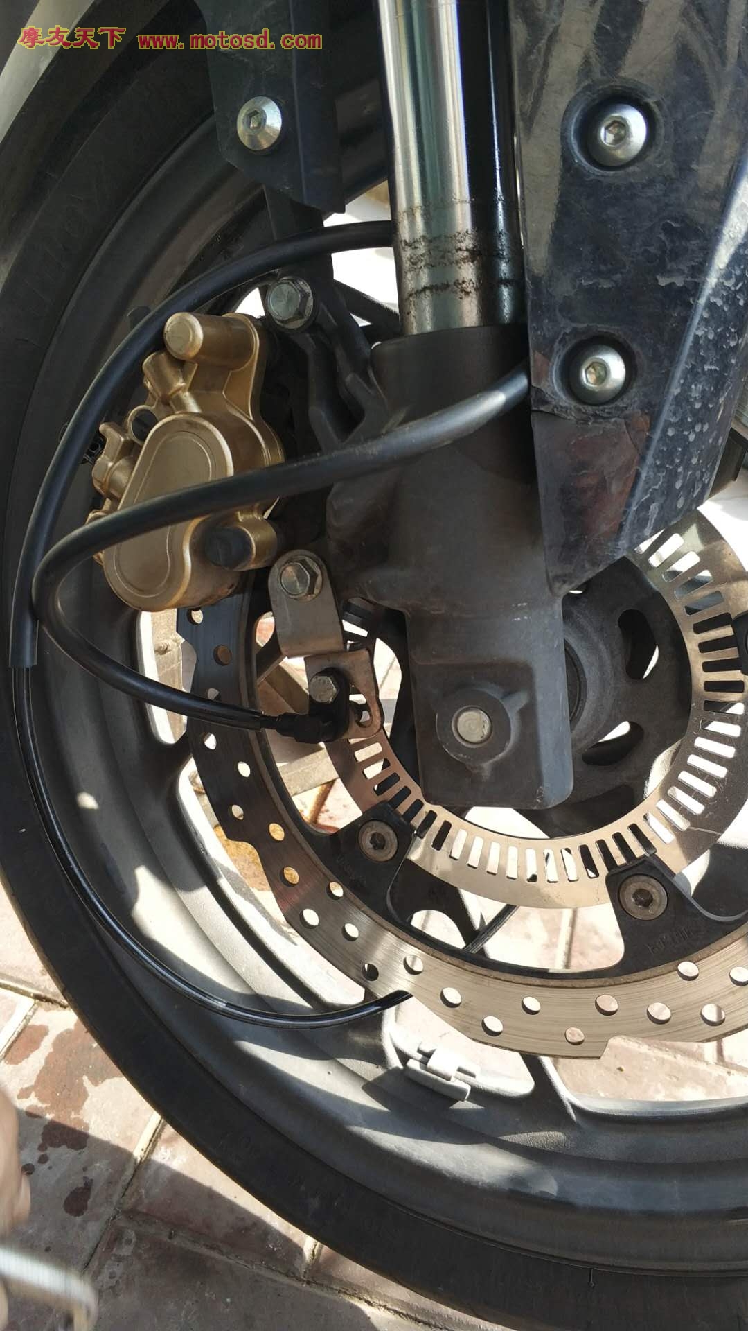

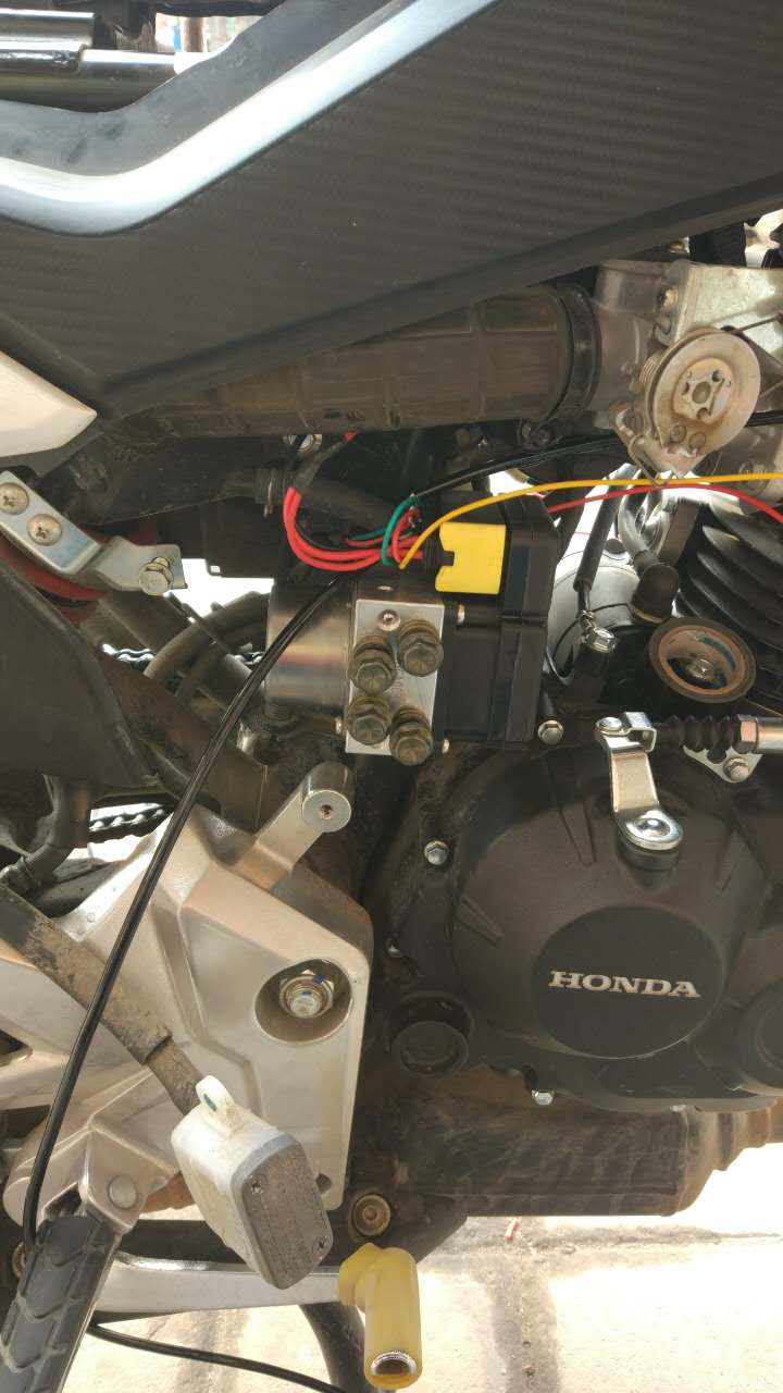

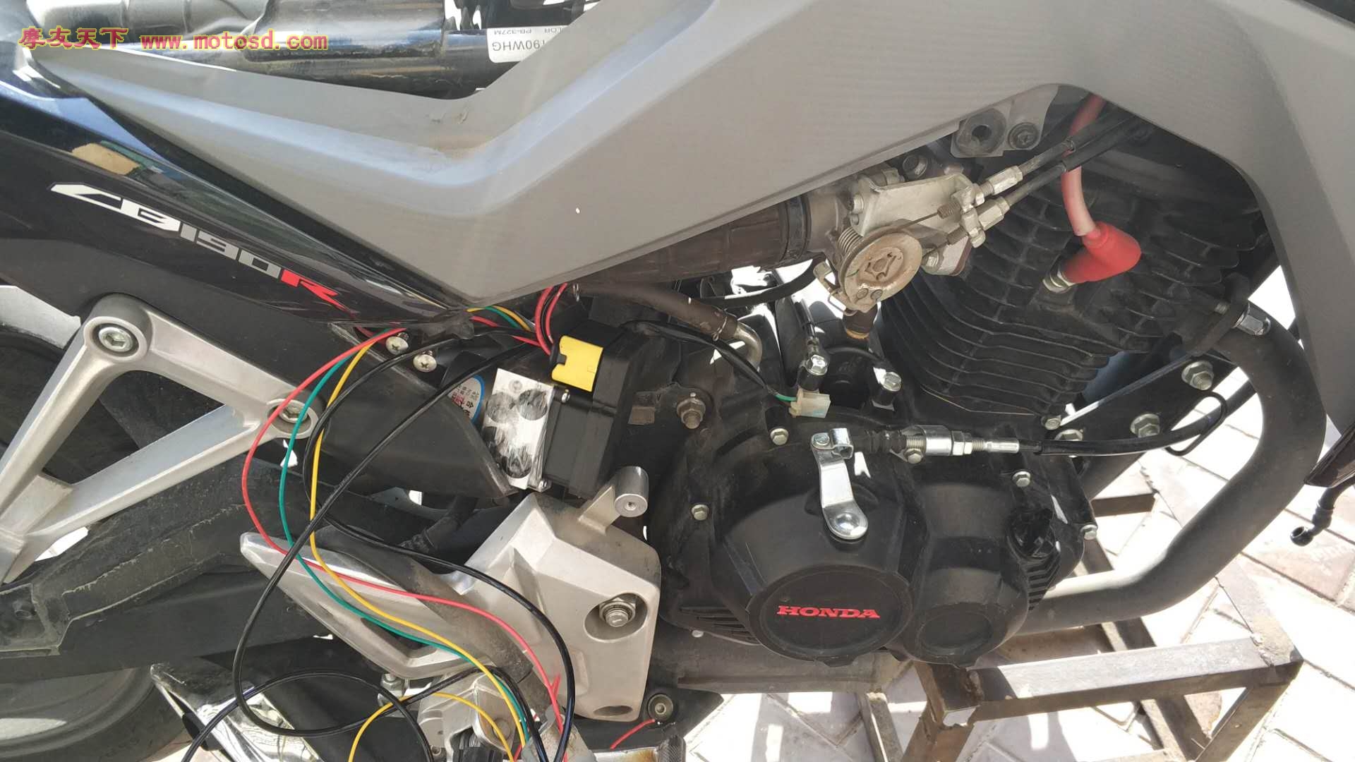

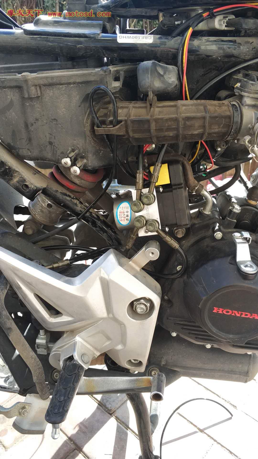

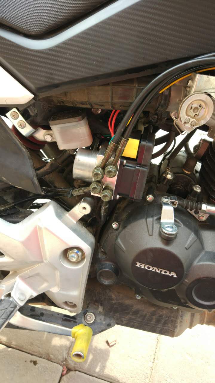

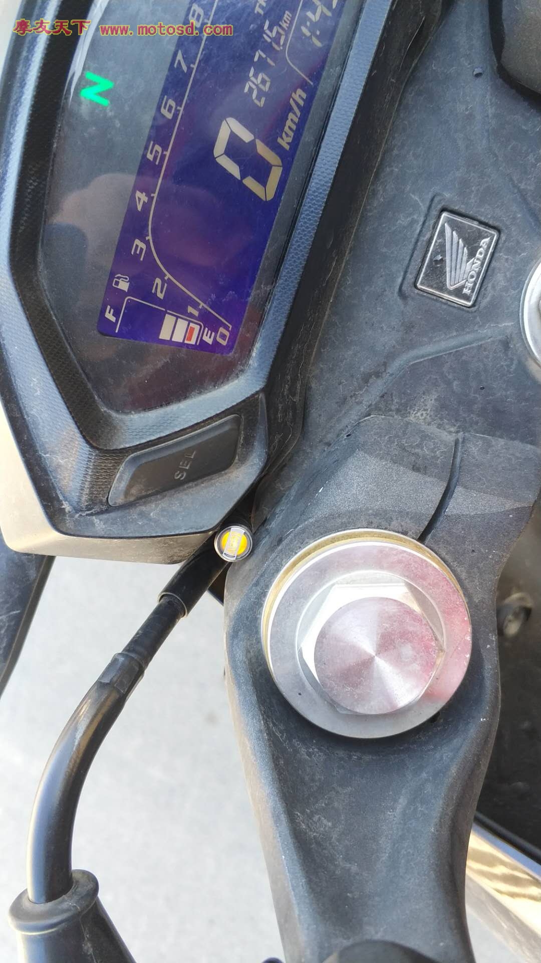

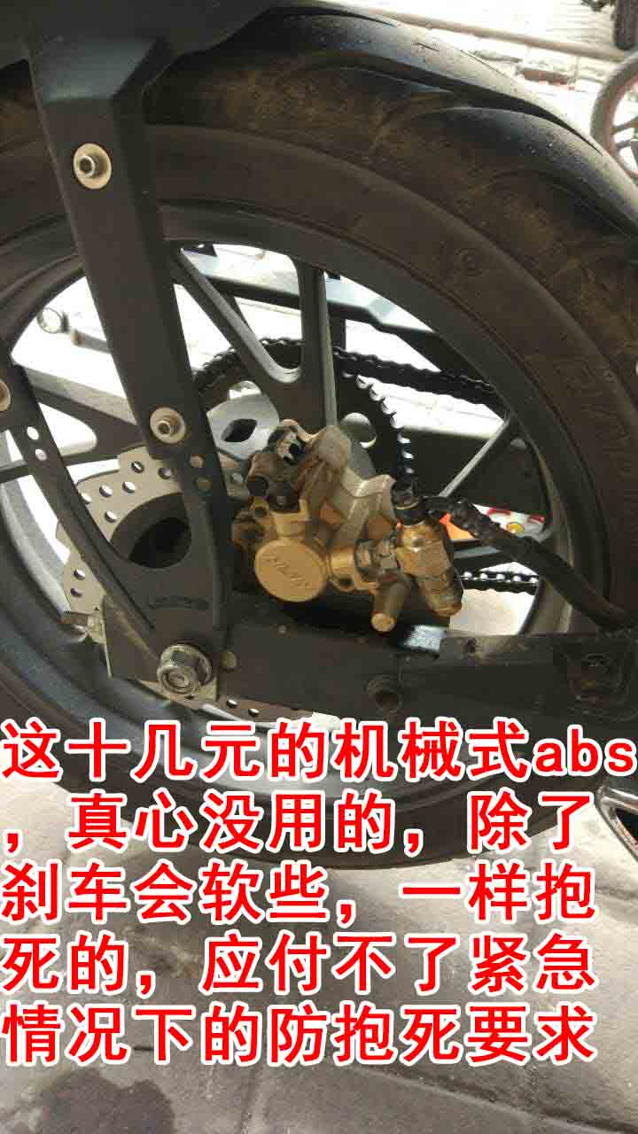

本田cb190加装abs防抱死,车主后刹卡钳加了个机械abs,除了刹车软点真心没用的啊,还是咱这套真正的abs有保障,这才是真正的防抱死。

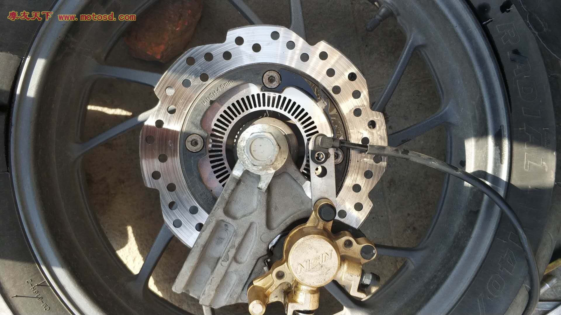

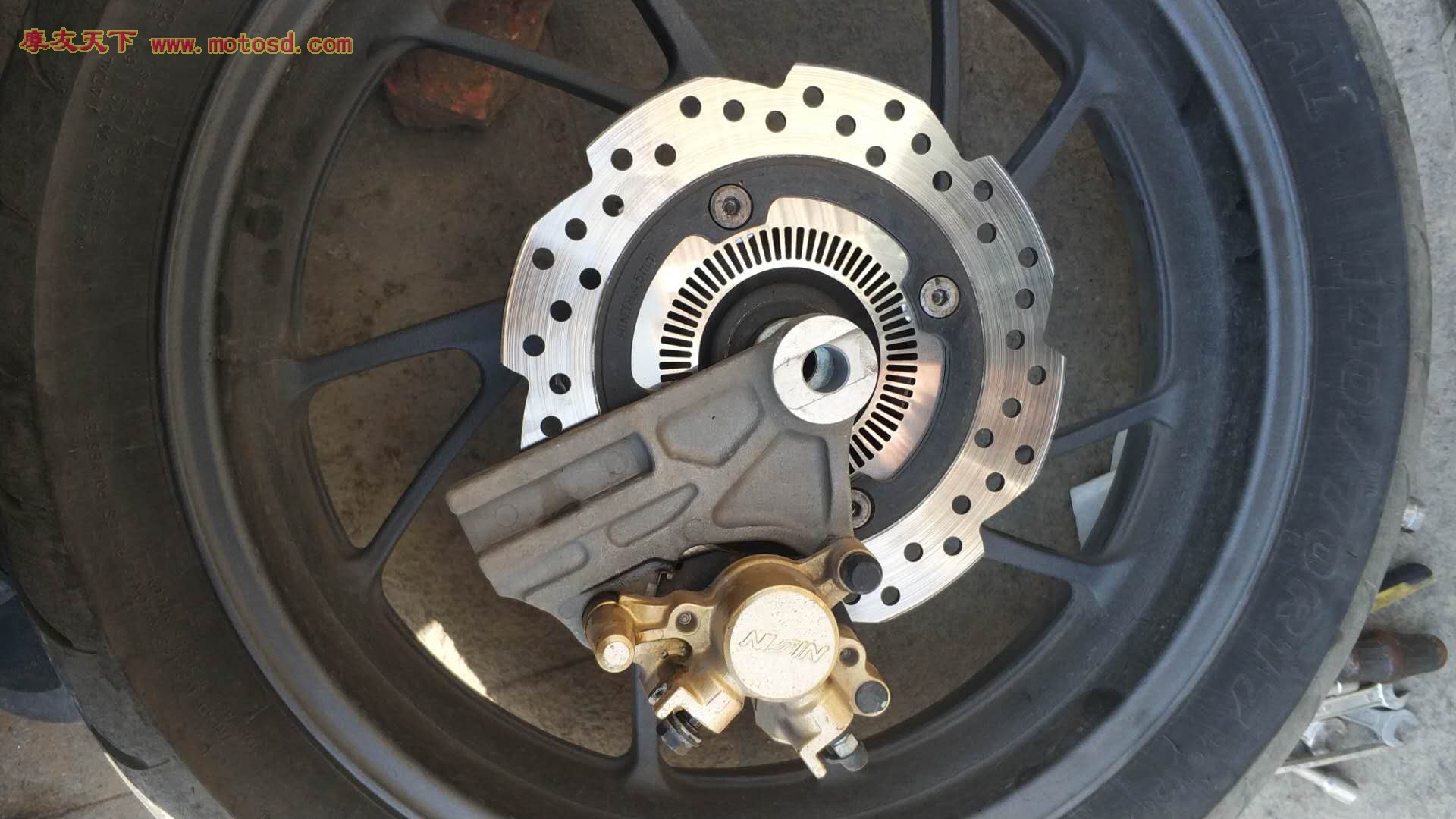

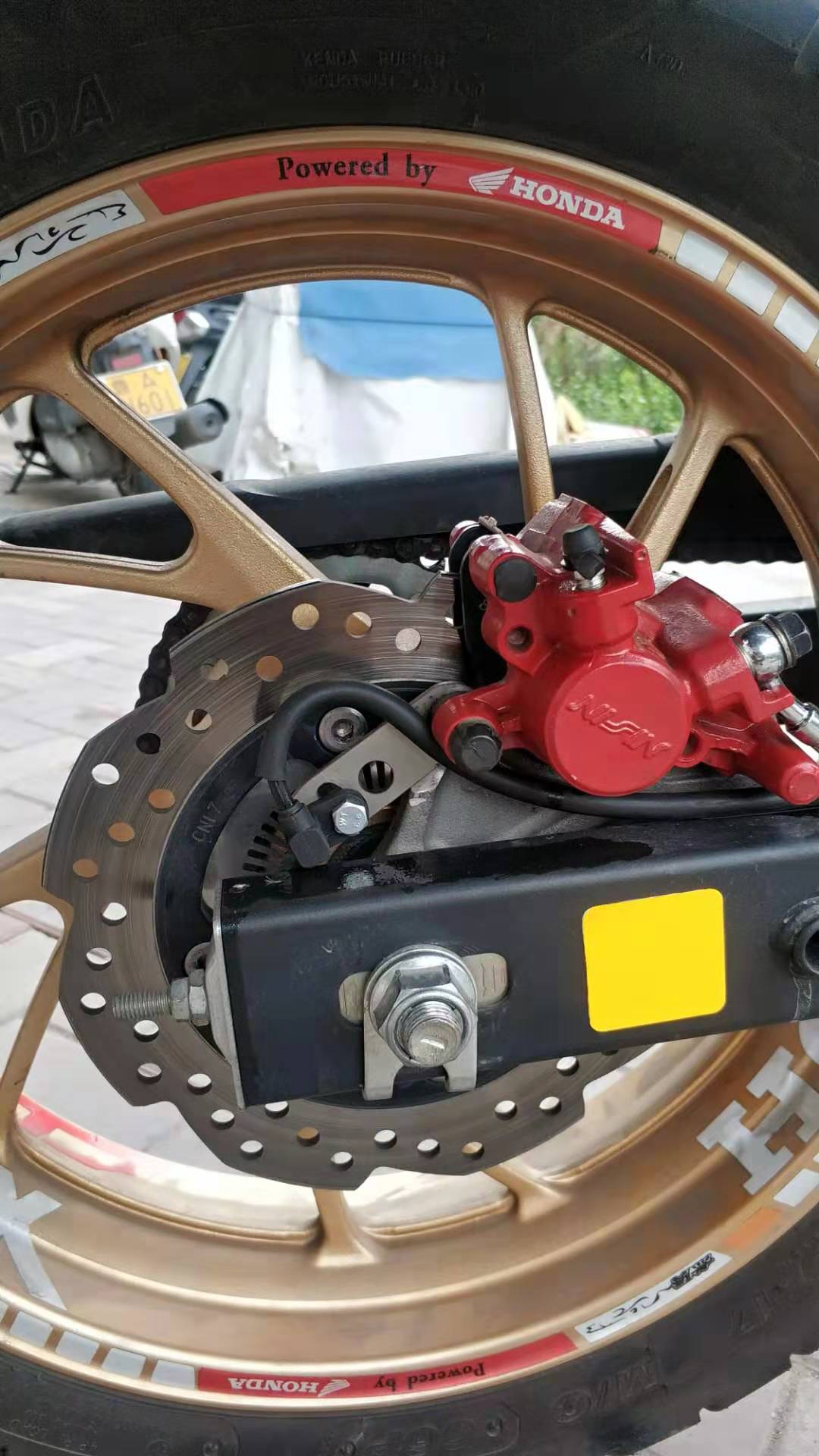

注意齿圈固定在盘下面,更简单安装,只要把轮毂上的几个小角用螺丝刀剔掉就行了,
注意,大垫片放在后轮泵支架的左侧,  看图  泵体在右侧无需固定
