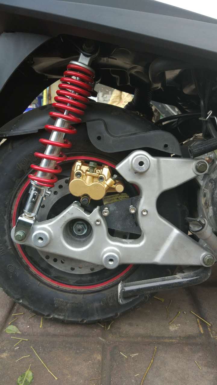

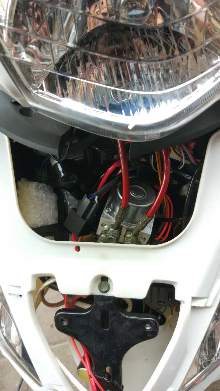

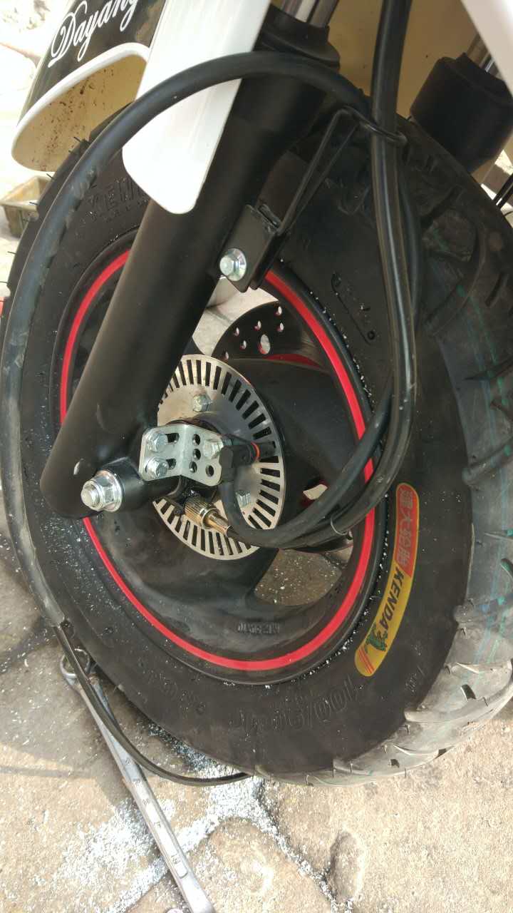

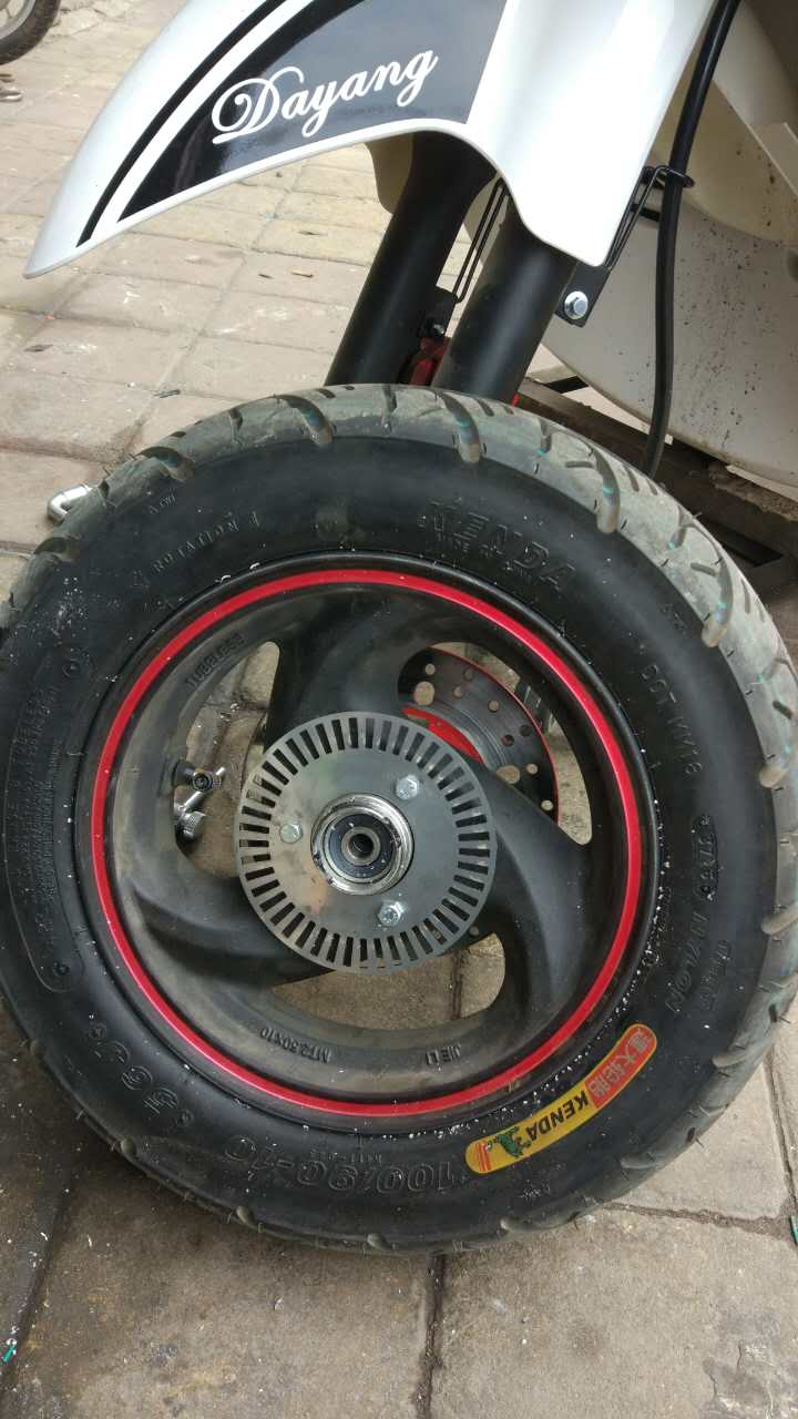

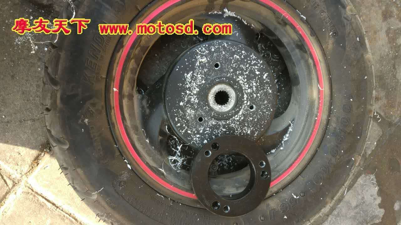

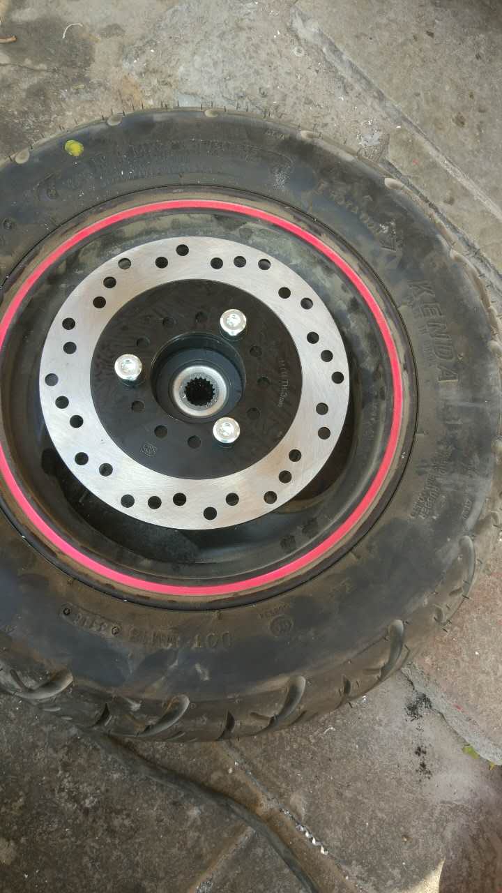

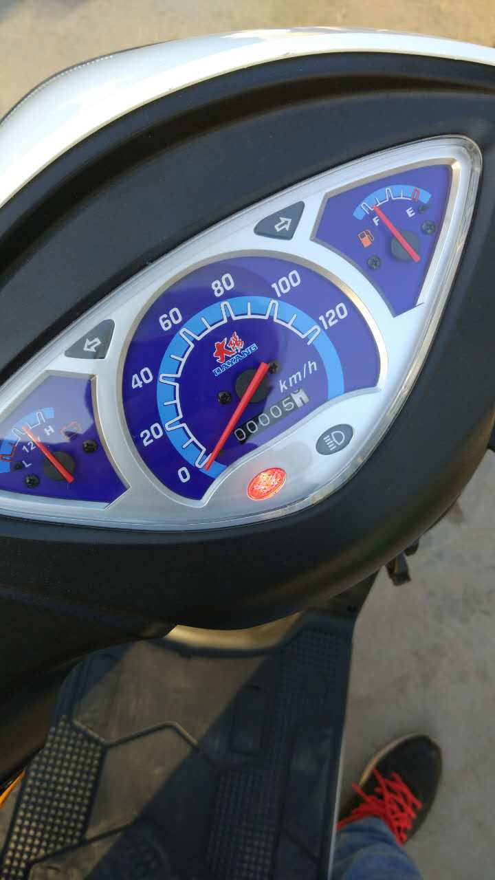

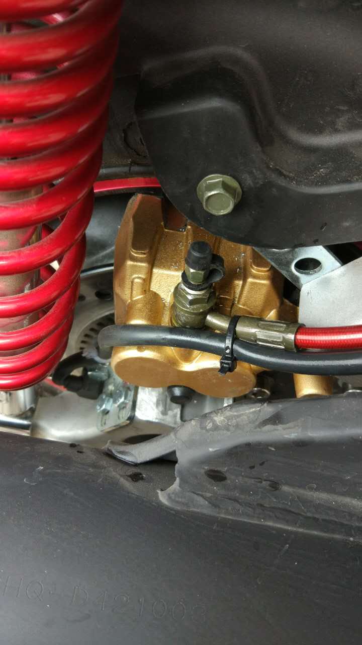

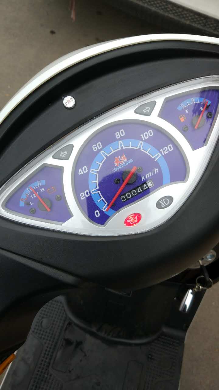

大阳载载加装abs防抱死系统,这车动力好减震操控好,好车超值了不多说,买来几公里就加装abs,这车后轮是鼓刹要改装碟刹后安装双通道系统,因为后轮改装比较麻烦,没有动手能力的车友还是使用前轮单通道系统把,踏板车的前轮盘小间隙小无法安装齿圈,所以齿圈打孔固定于轮子另外一侧就简单多了。
