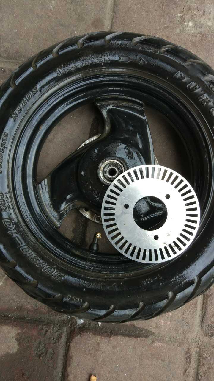

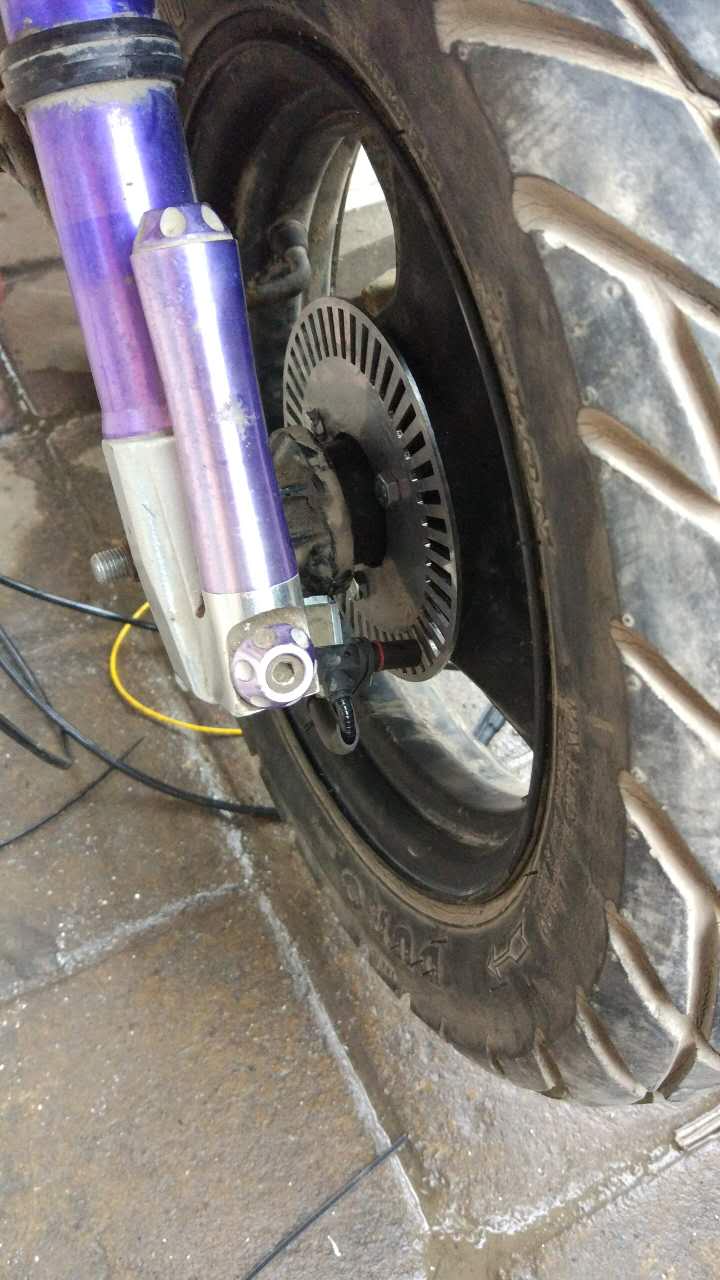

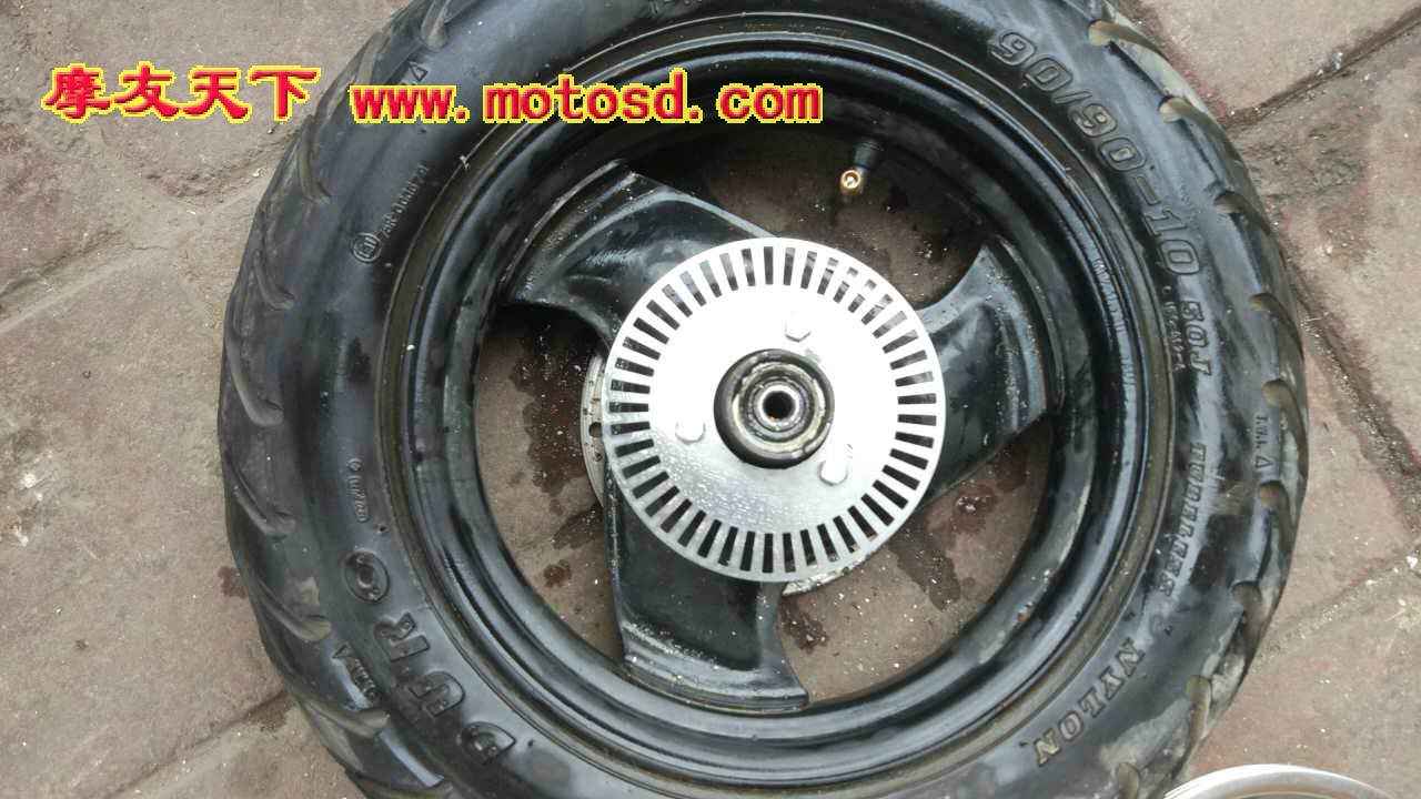

单通道abs防抱死前轮专用系统正式面试,车辆升级中绝无仅有的系统,特别是踏板车双通道的系统用不上因为后轮有的车型几乎不能改装成碟刹,就像下面的大阳载载加装后碟刹很难,一般没有动手理解能力的朋友基本是做不到了,那么就选用前轮单通道的abs防抱死系统把,踏板车轮子的特殊性,盘小空间小,那么齿圈就固定于轮子另外一侧就可以自行打孔螺丝固定好齿圈,然后自行固定好传感器,ok
