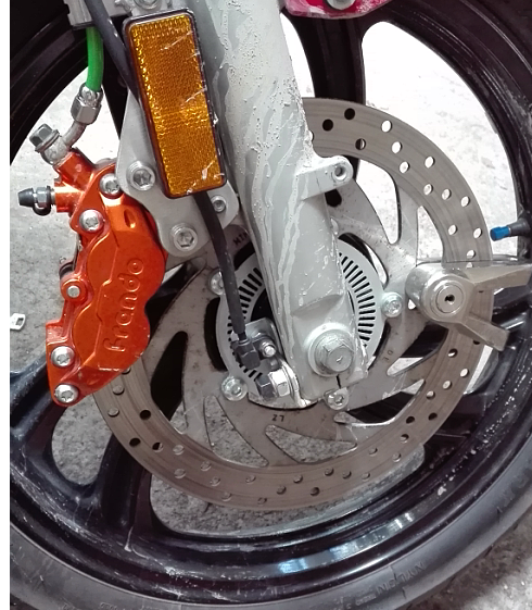

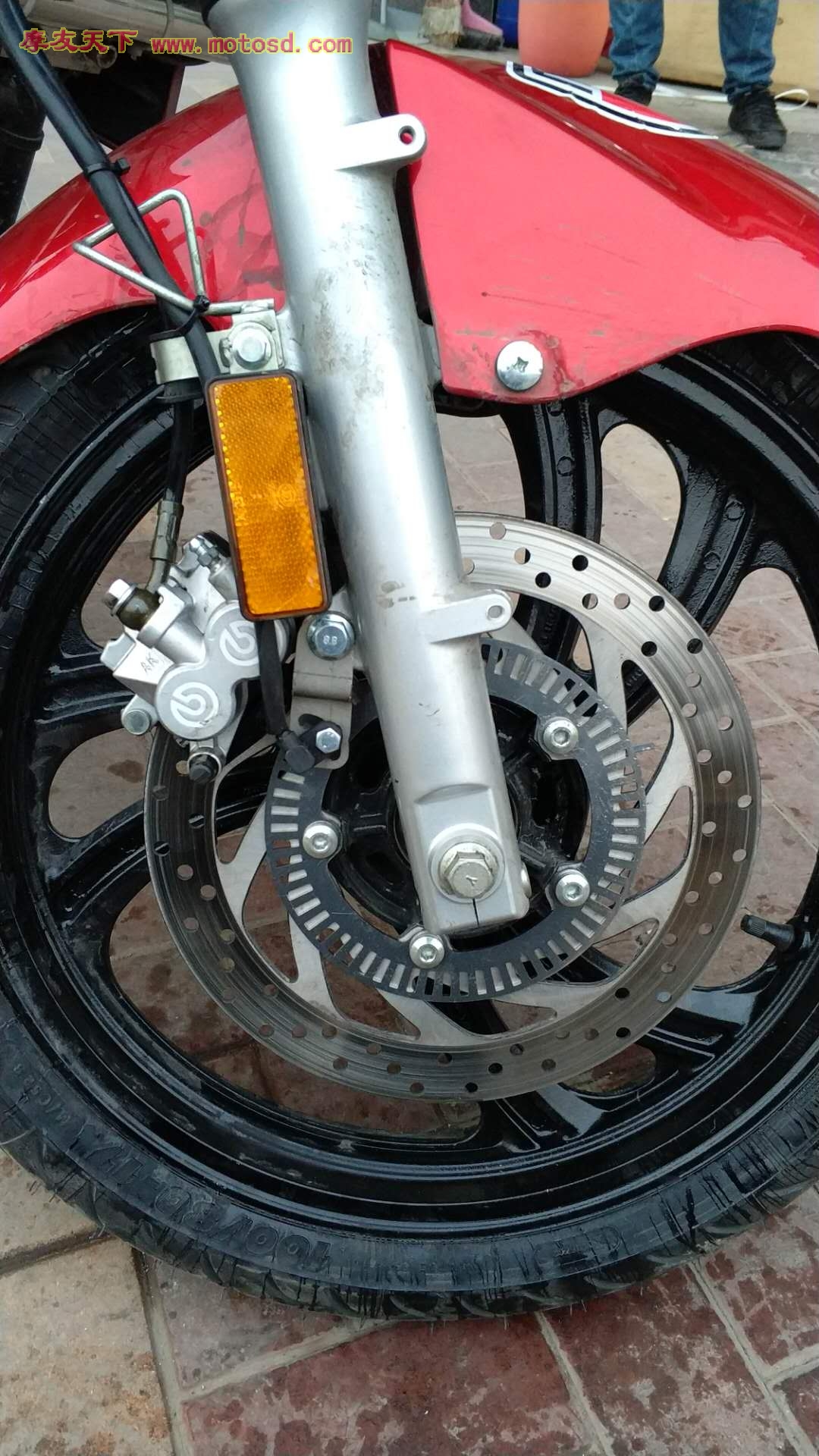

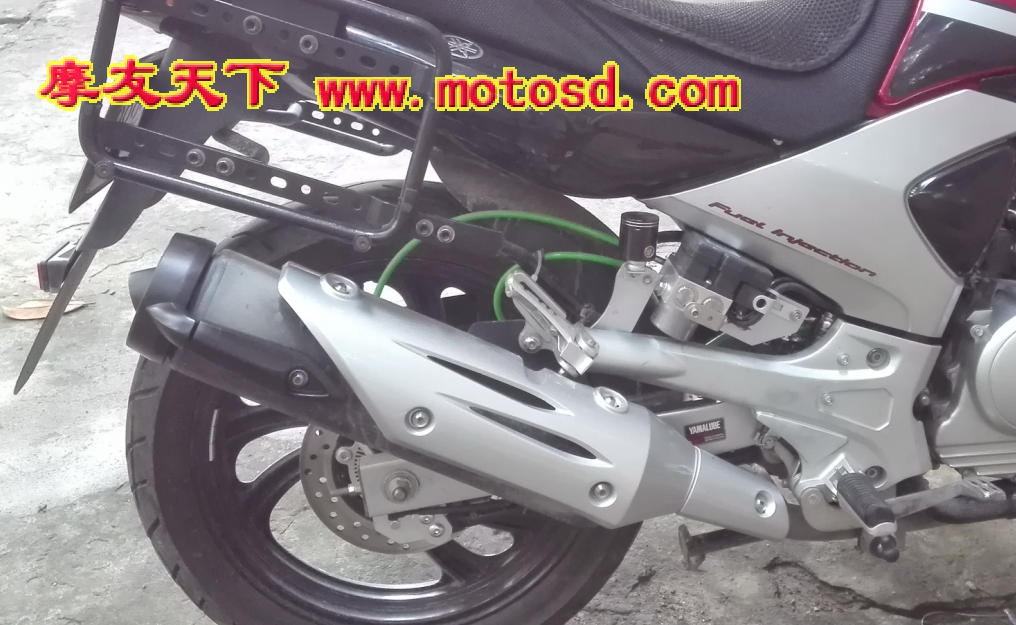

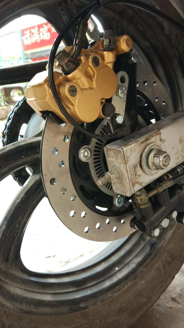

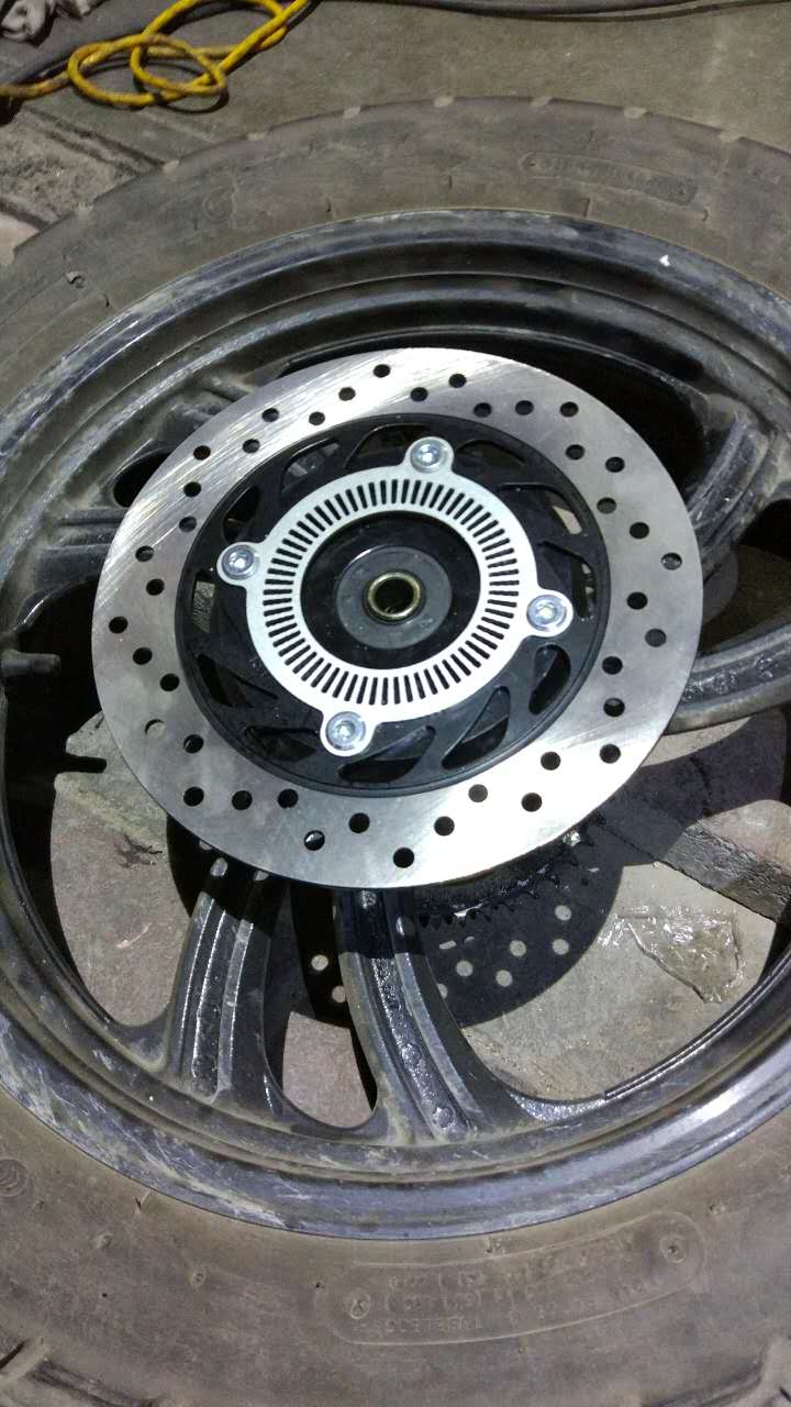

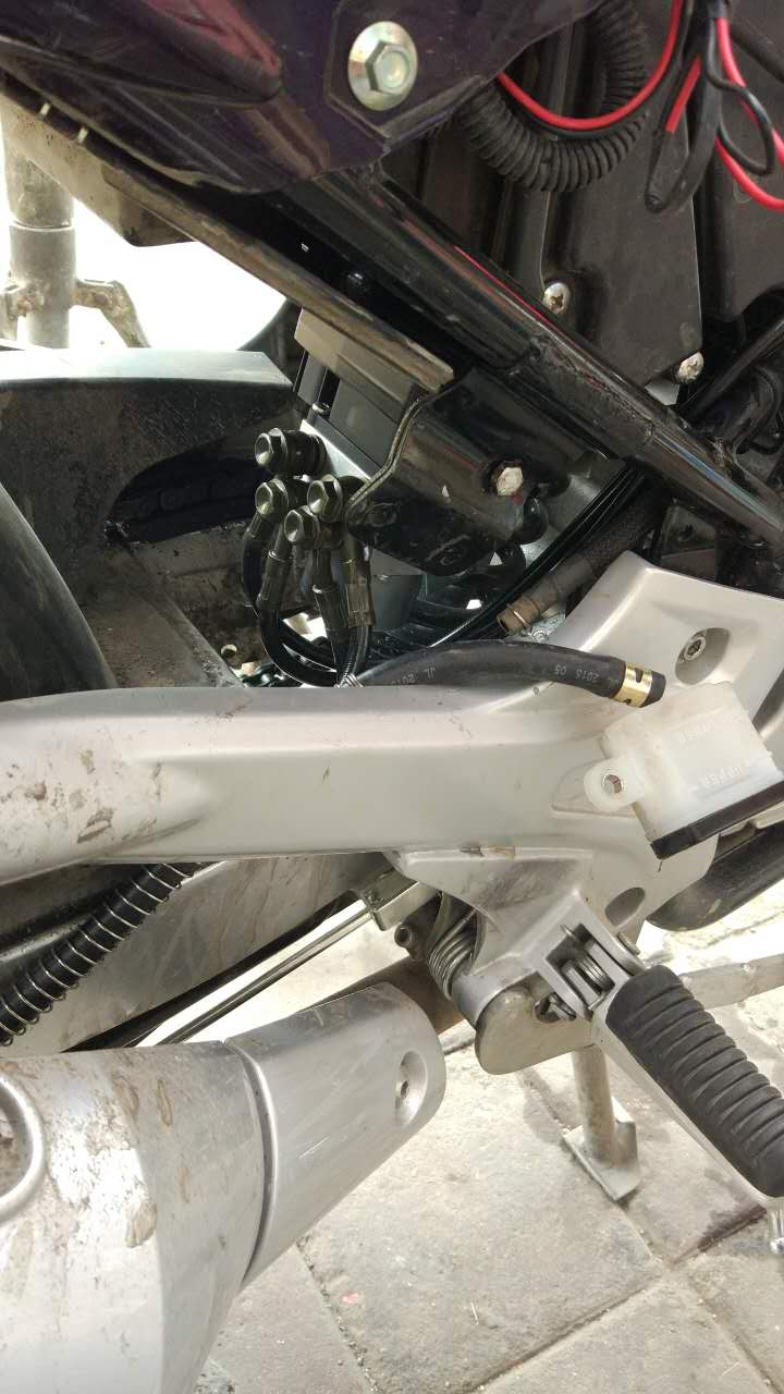

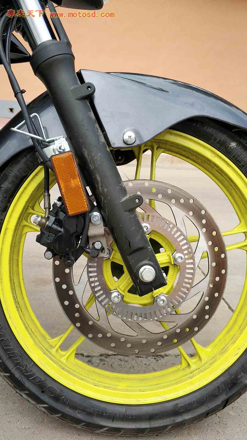

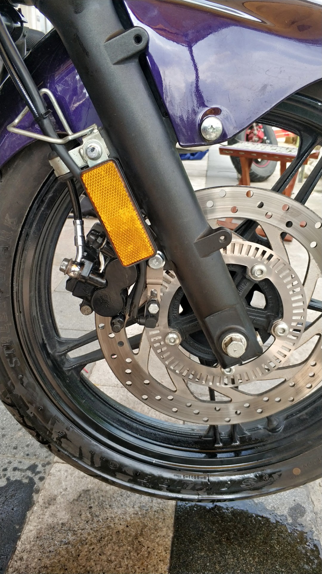

飞致250改装凯凌后碟刹,加装abs,完美的好车,此车国内同排量摩旅里面是最好的了,无其左右

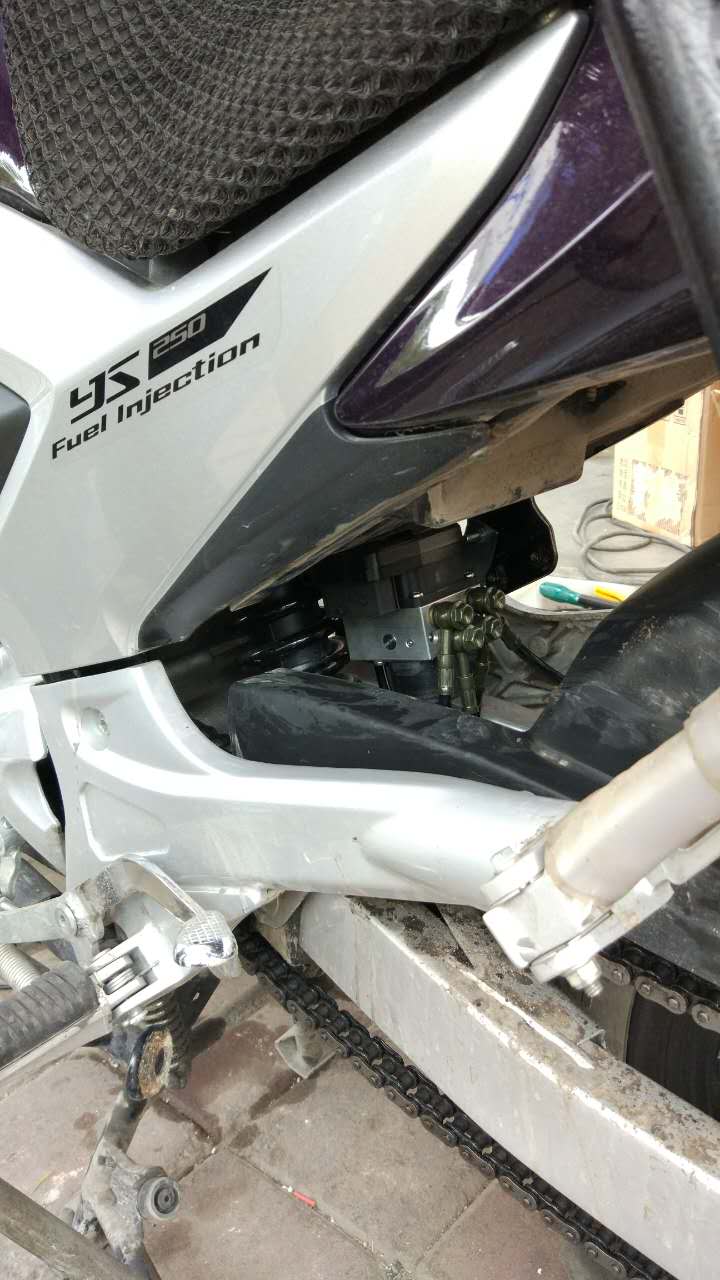

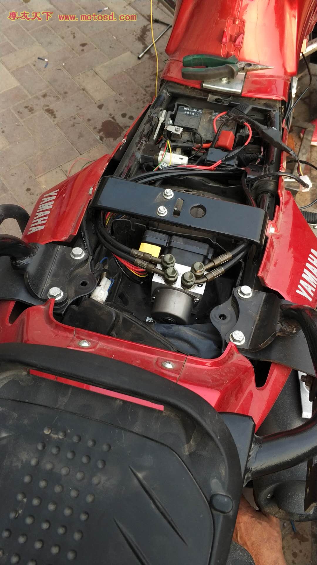

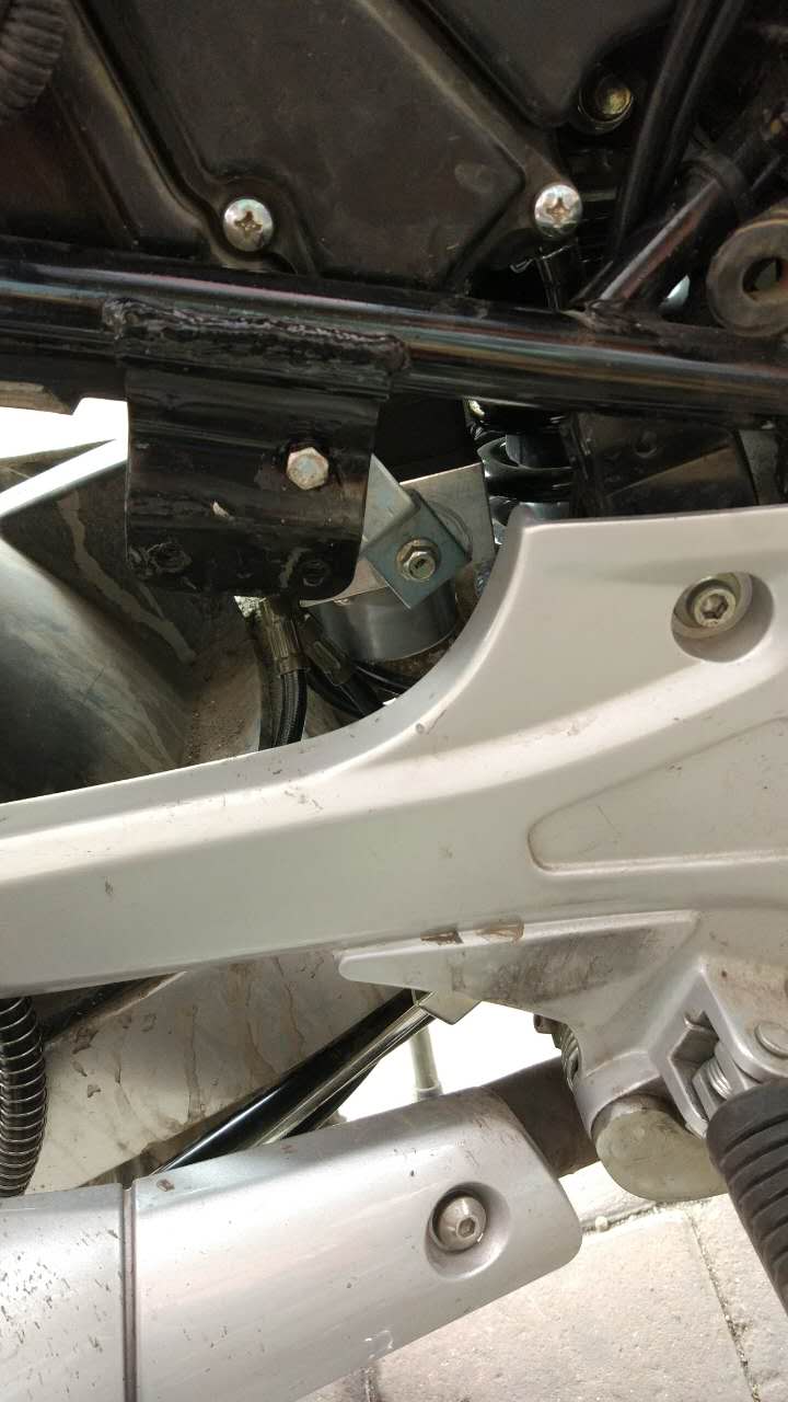

飞致250更新泵体位置,放在后座下,高度不够,将下方的塑料盒用热风枪加热下压1.5厘米就可以了
新飞致后面是碟刹盘的 安装更简单了
