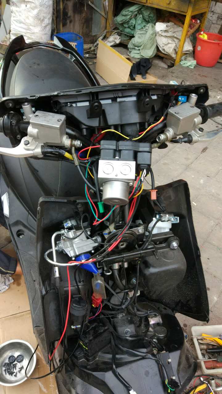

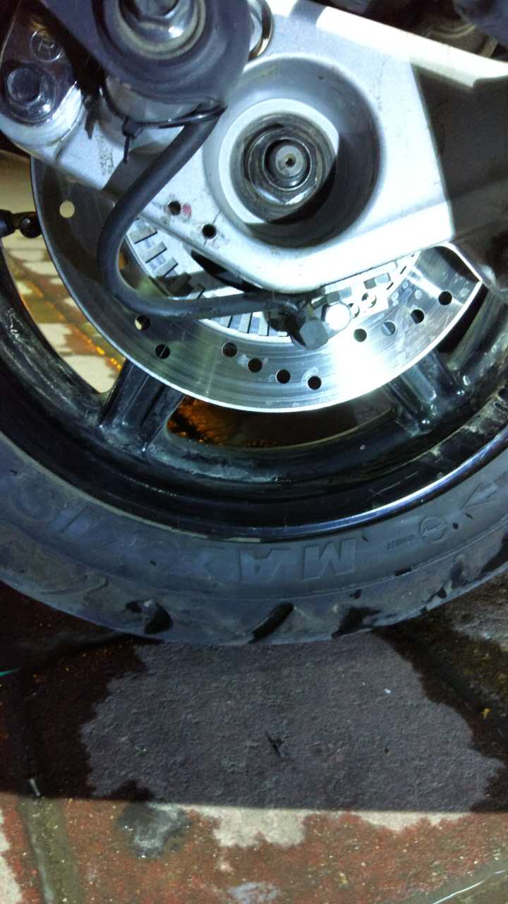

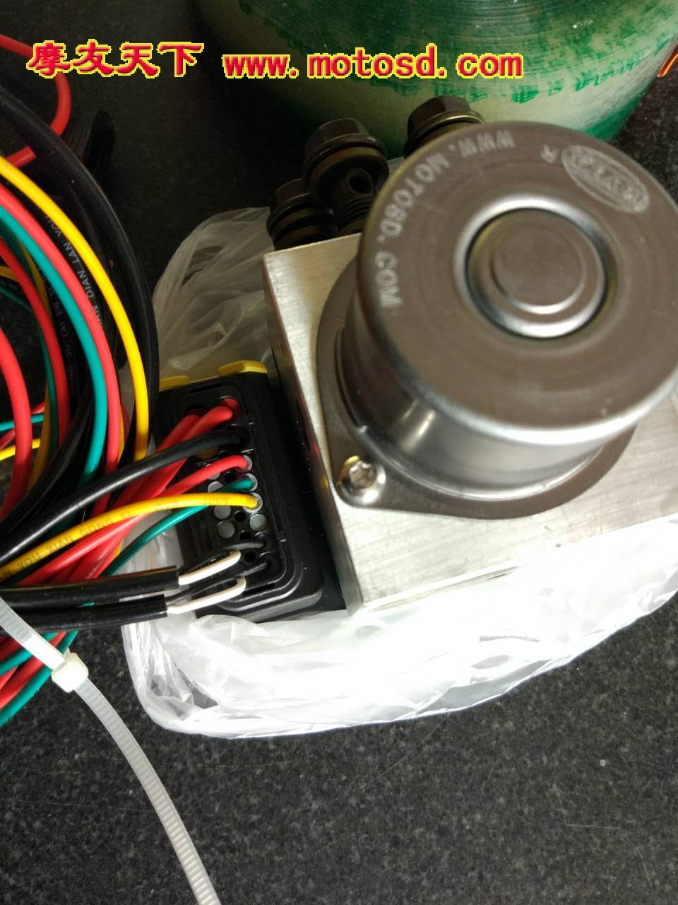

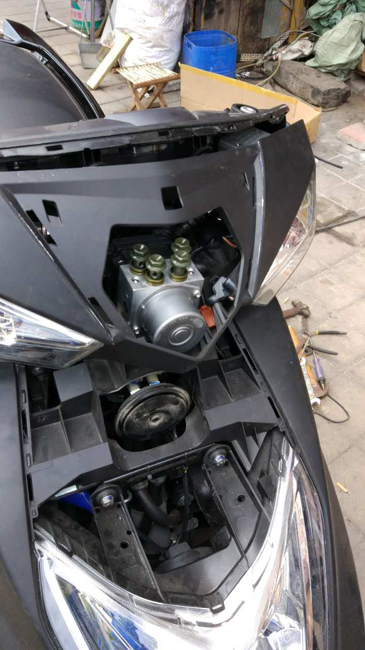

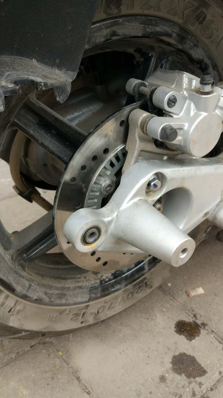

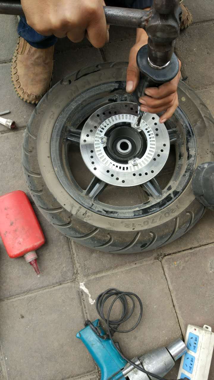

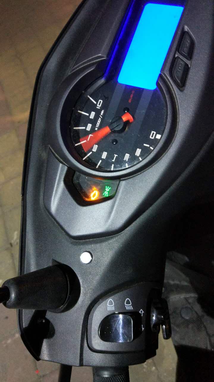

台湾山叶 劲战四代加装abs防抱死,好车啊不多说,干活的时候还是要仔细,NN久不修车手生了,踏板基本不会拆了,还把人家一个盖子搞坏,唉要加强锻炼了。踏板机器后轮连在一起的震动比较大,传感器采集了错误信号造成不正常工作,这点没注意结果走了弯路,从新固定了传感器第二天才搞好,效果杠杠滴,稳超进口踏板的效果爽透了,老规矩:过瘾去吧,照片上来
