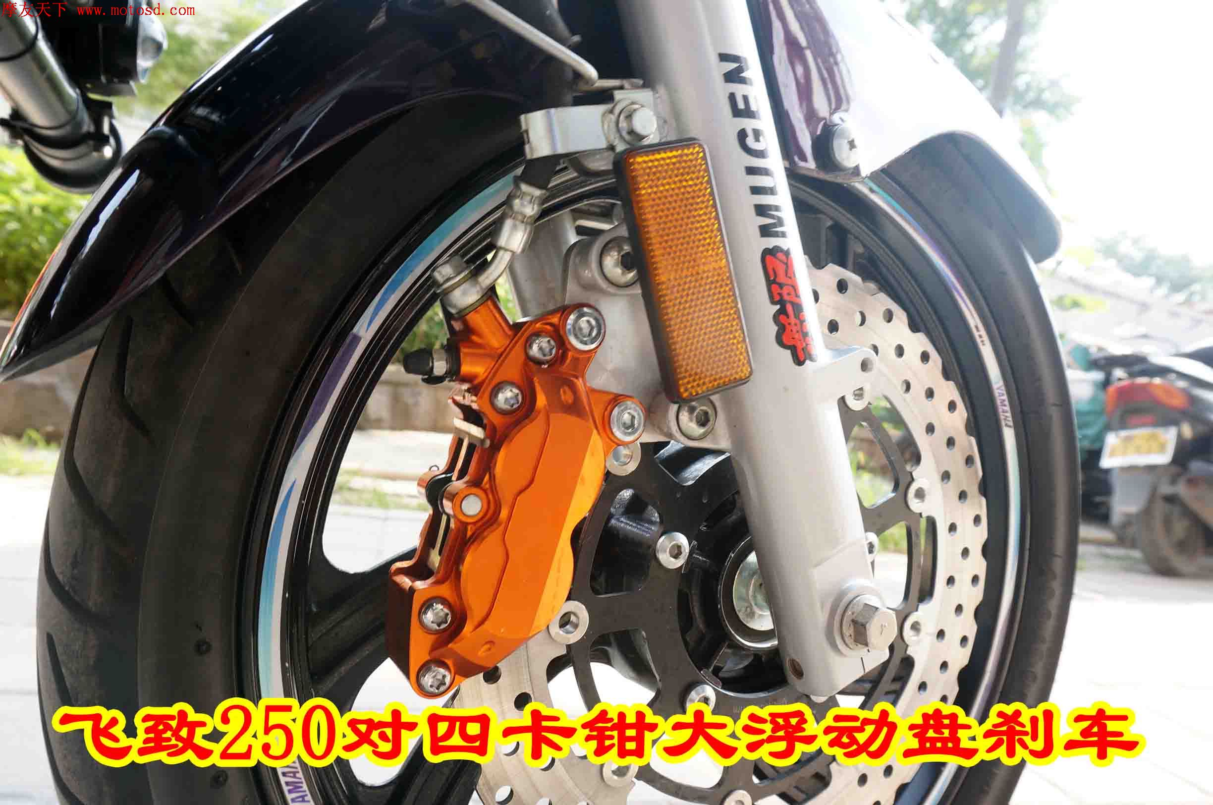

飞致250,具有可靠的稳定性,舒适的减震系统,充足的动力,良好的品牌质量。属于目前性价比最高的一款车。

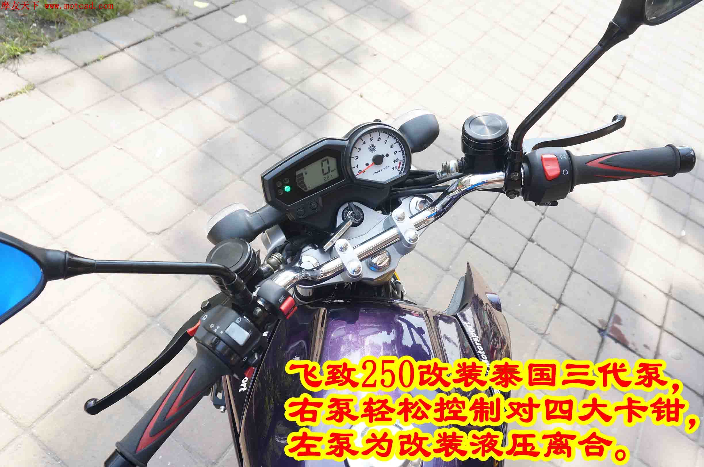

目前发现过百高速刹车的时候,制动明显有点力不从心,关键在于前盘直径不大,刹车片的面积不大,对此摩友天下做了升级改动。

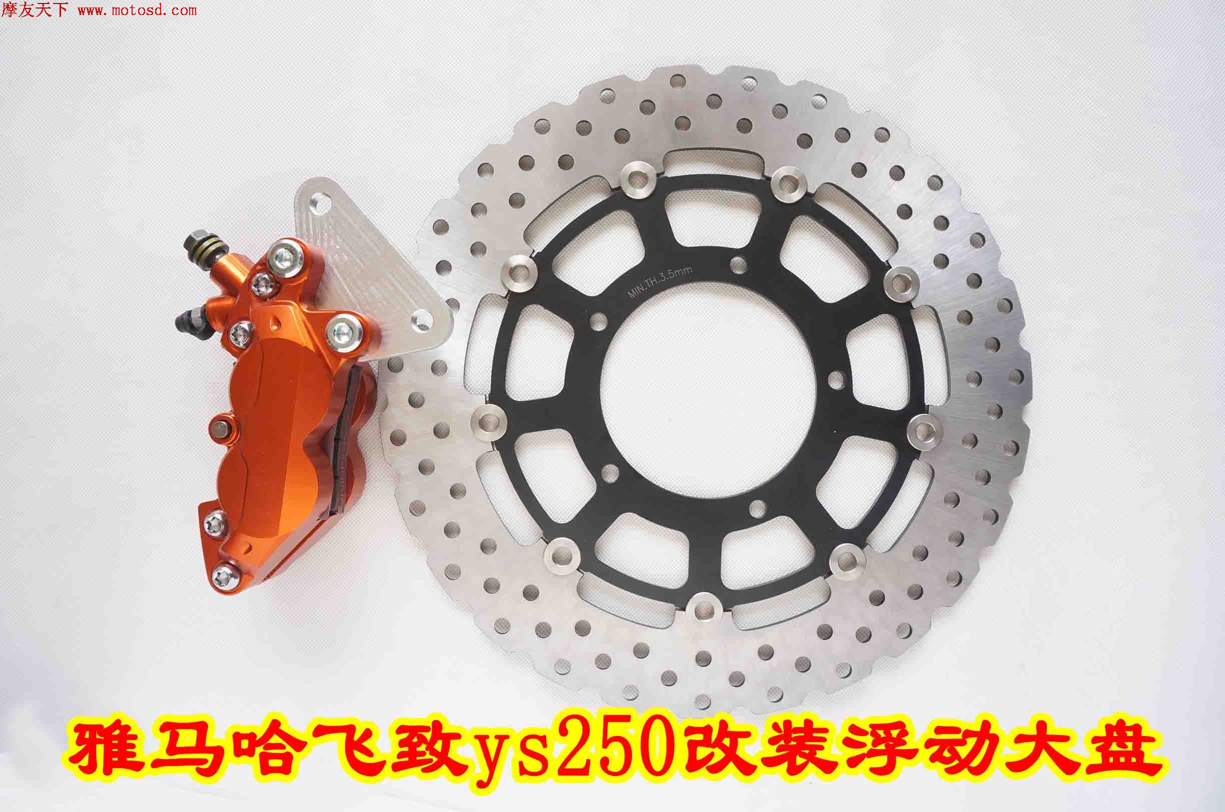

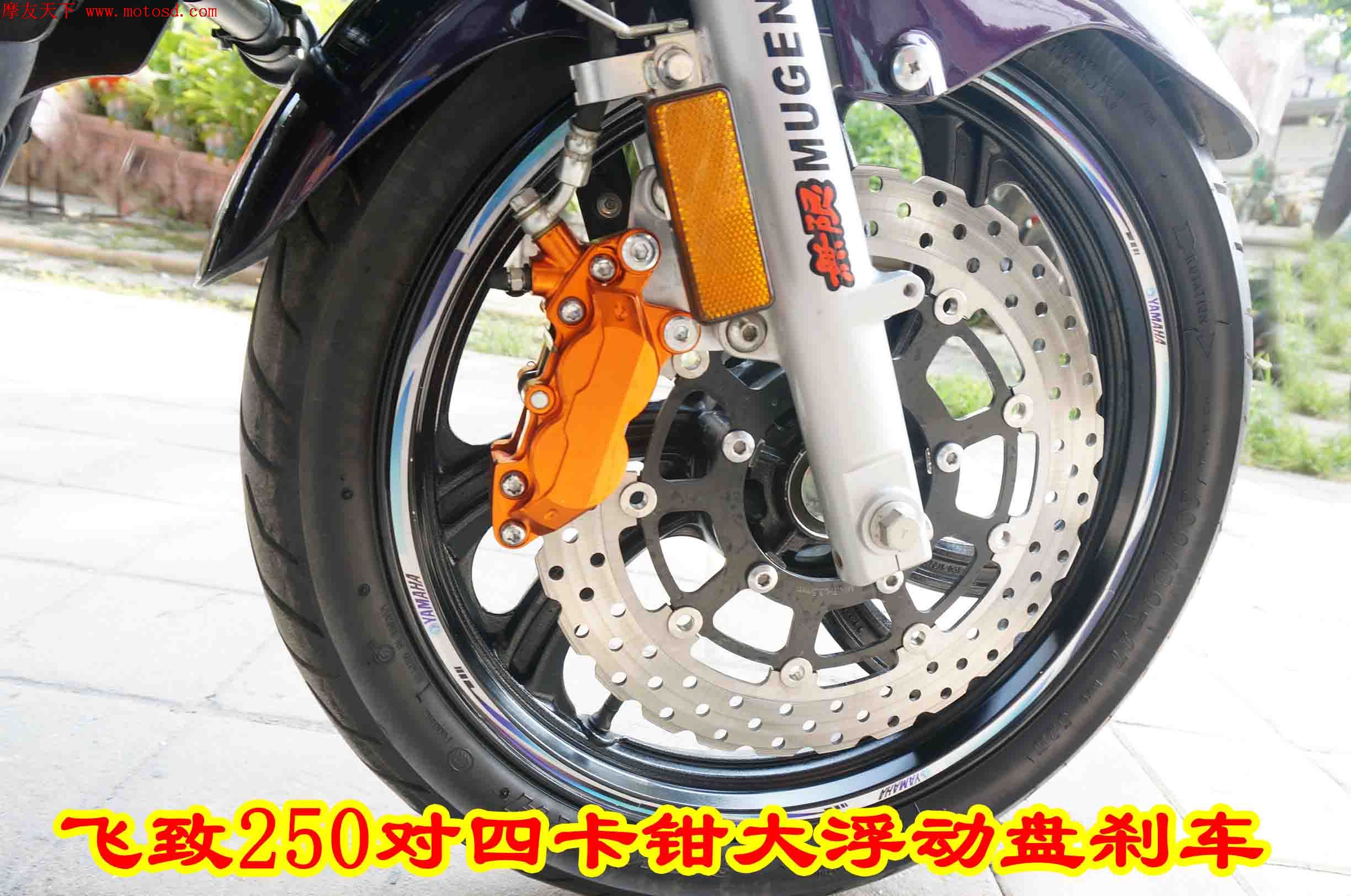

配置大浮动制动盘,配合使用对向四活塞大卡钳,使刹车性能有了更大提升。

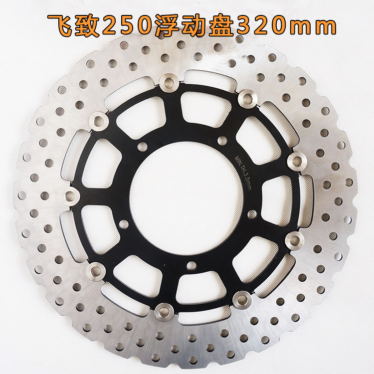

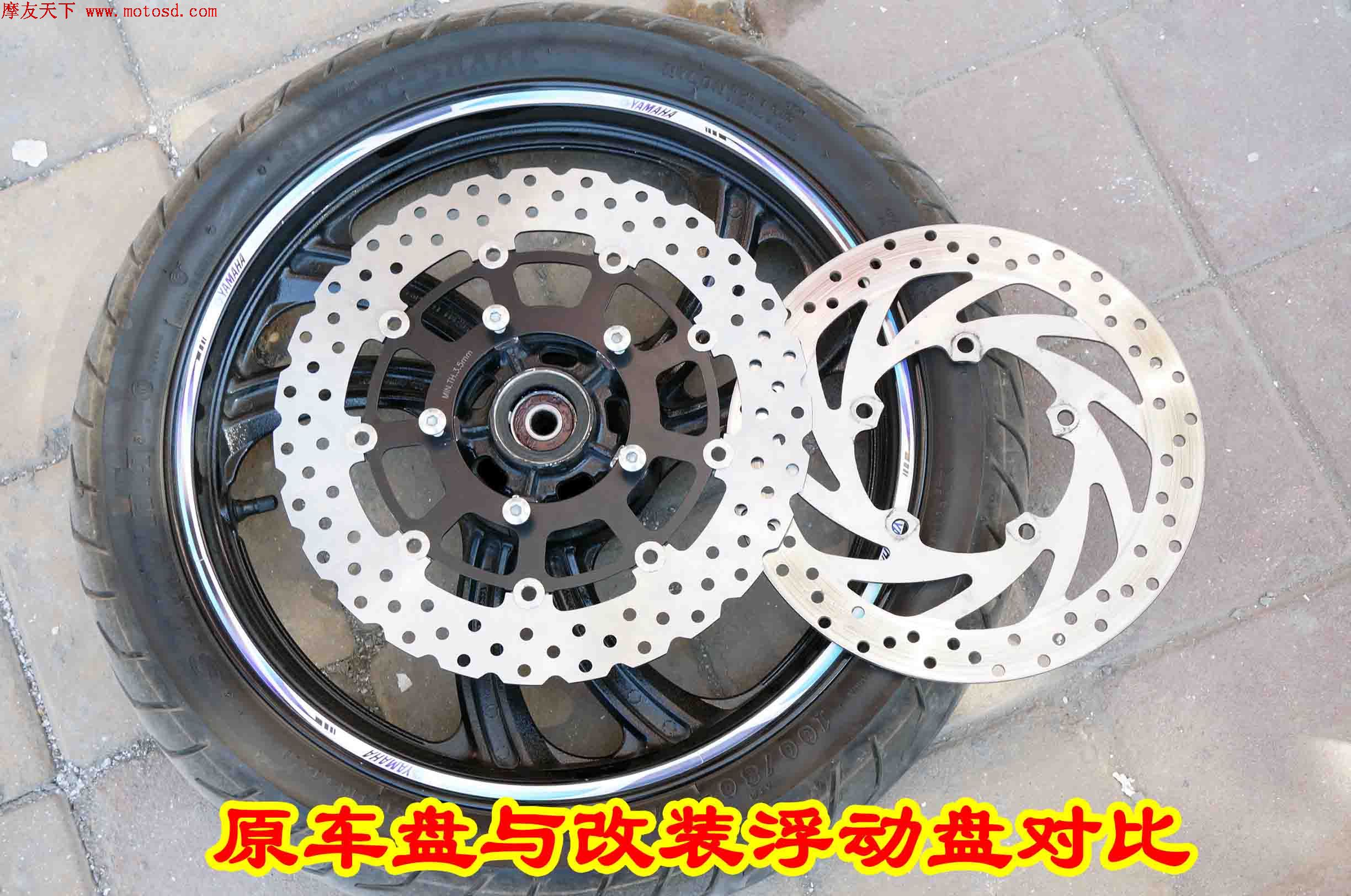

盘规格:内径105.外径320,厚度4mm,内盘外盘浮动。安装孔5孔,孔径8.5,安装空心直径125mm
卡钳安装孔距40mm,其他品牌仿鲍鱼的对四卡钳均可替换安装,注意:更换为对四卡钳后,上泵要更换为16 19mm柱塞的上泵,因为原车的上泵柱塞实在太小了,控制不了对四大卡钳的。
