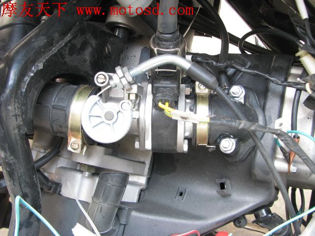

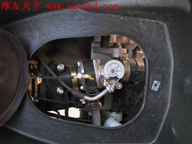

将接口喷油器节气门组合安装好,前接口尺寸几乎适合所有的踏板跨骑原车为真空款化油器的原装前口。
踏板车后面的空滤接口一般大于节气门体的直径,可以使用缠胶带,使用橡胶圈,胶皮,胶圈等各种方式。
加粗口径,使空滤接口处不漏气即可
缸头温度传感外皮黑色的传感器,压在缸头螺丝处,一般放在原化油器前接头固定螺丝处,这里可直接传递缸头温度,白色外皮的传感器是进气温度传感,检测环境温度的,将其放在车架边无机器高温的地方即可。
对于踏板车油门线的改装,使用原车的拉线,线芯不够长度,使用细铁丝将线头连接,顺着转盘槽固定于转盘头端,简单方便。有的油门线的螺丝固定端是8mm直径的,将节气门的固定孔用8.5mm钻头扩大安装就可

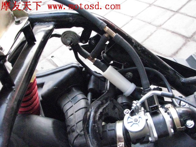

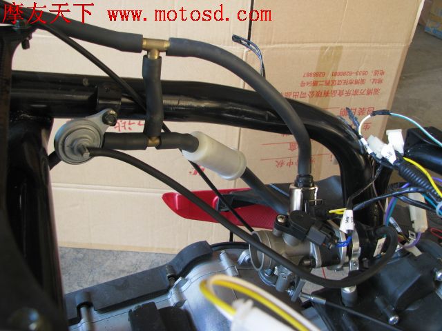

踏板车安装的时候 进油管接喷油器下方(串接专用滤芯),喷油器的上方是排气管直接顺着车架连接到油箱就可,均使用内径8mm粗管子,这样安装改装更加简单方便
很多踏板车原车油箱上面就有气管,锁住油箱盖要用嘴吹一下 看其是否畅通,图片上的车的油箱盖就丝毫不通气,要处理一下,将胶垫剪个洞,使其通气。
初期安装调试的时候 可在排气管安装透明管子,方便的观察电喷的工作状态,一目了然。全部调试完成后换回正常的橡胶油管。
油箱上面没有气孔的,可以在油箱上面侧边打孔安装轮胎的气嘴,将气泡通过管道直接导入到油箱内,是非常简单的。注意管子不要有下垂,使气泡可自由的上浮排掉
在初始化过程中机器停止转动后有喷油器连续工作20秒的检测,检测的时候,会看到透明管内的汽油下降,必须保证管内始终有汽油,由于踏板车采用负压油箱开关方式,机器停止后不会下油,解决方法:1 挂上外置油瓶接到排气管保证供油 油瓶高度与油箱平行,2 用嘴吸负压管使负压开关打开,油箱出油 3 取消油箱的负压开关改为直接供油。以上方法可选择使用。

gy6踏板车改装电喷  总成可直接替换原车的化油器
在油箱侧边加 轮胎的气嘴 接回油管

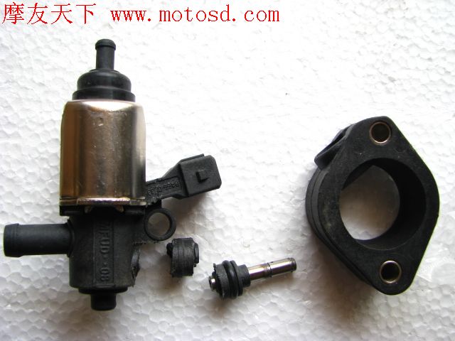

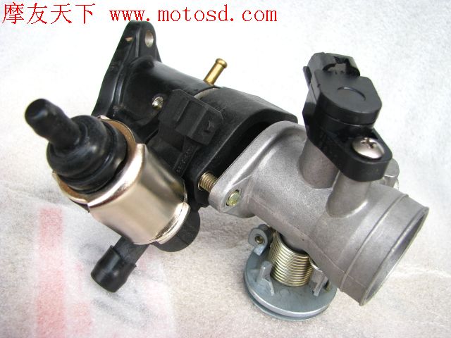

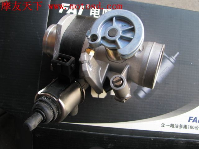

柱塞化油器喷油器节气门体组合方式

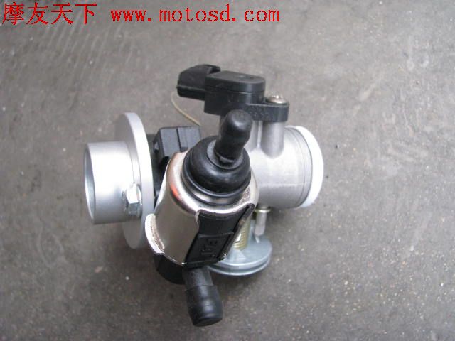

真空款化油器喷油器节气门体组合方式

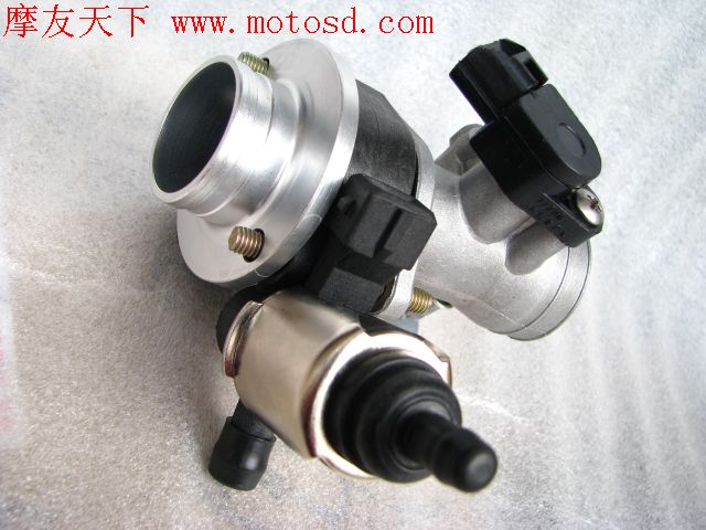

(初始化前如果怠速螺丝旋进到底,怠速高于1600转,需要堵住节气门内“旋转铜片”上面的进气补偿小孔(使用AB胶或者锡焊均可),之后通过怠速螺丝控制怠速为1500转左右进行系统初始化)
注意:节气门上方黑色插头为开度位置传感器,不允许调整。
节气门体安装油门拉线转盘的定位螺丝已被胶封住,不允许调整。
以上两处位置数值出厂已经设定,请勿调整,安装使用时注意不要过度用力,防止数值改变。如有改变需数据线连接电脑设置或诊断仪设置或返厂设置。
部分车型的油门线接头为8mm直径,喷油器油门线固定孔是常用的6mm,需要使用8.2-8.5mm钻头扩一下孔,打孔的时候请注意不要用力,防止意外损坏

电喷的专用滤芯为渗透型滤芯。油量不是很大,安装的时候要求尽量排掉滤芯的气泡。对于踏板车来说很多会在行驶过程中出现越来越多的气泡,最终导致滤芯内没有汽油,下油不顺畅。解决方法是在滤芯的前端(油箱端)加上三通,在排气管油箱端加上三通,使用粗油管连接起来。这个滤芯内不管有多少气泡,都会在车子行驶震动后自行上飘到排气管排掉,彻底解决以上问题
三通在水暖建材卖管件管子的地方均有,外直接为10mm,可直接对插电喷专用的粗油管
比亚乔fly125 加三通后管道的布置。当然喷油器上方的排气管子为了顺畅需要走座桶内侧..

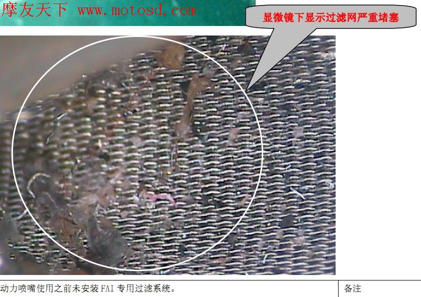

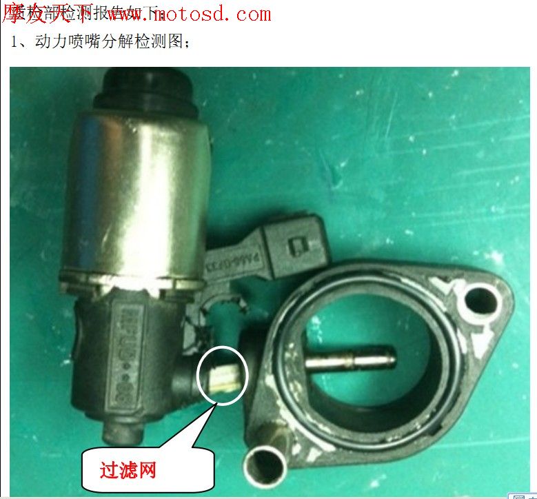

请看下面照片 这是一个被堵的喷油器分解后 在显微镜下观察的结果,这是飞亚电子公司检测报告抓图。
如果使用了专用过滤器,并且在安装操作的时候注意油管清洁,是不会产生杂质堵塞的。
专用过滤器为布袋渗透型过滤,这些杂质可过滤的一干二净,
凡是喷嘴堵塞均不予质保,请大家一定理解清楚。

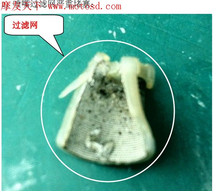

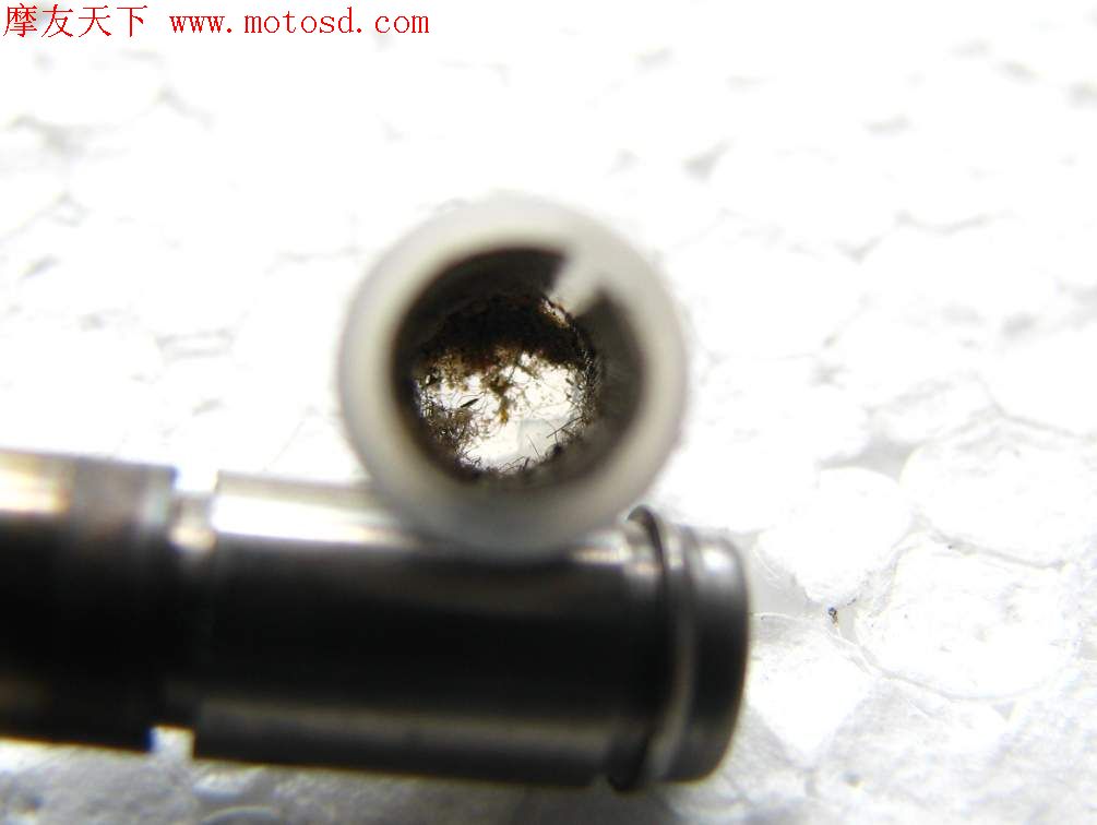

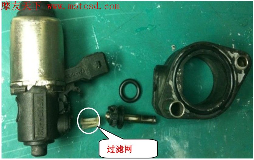

2012.5.18号  摩友天下自行分解一只堵塞的喷油器
喷油器喷头断开 取出内部不锈钢滤芯
正常观察即可看到底部大量杂质

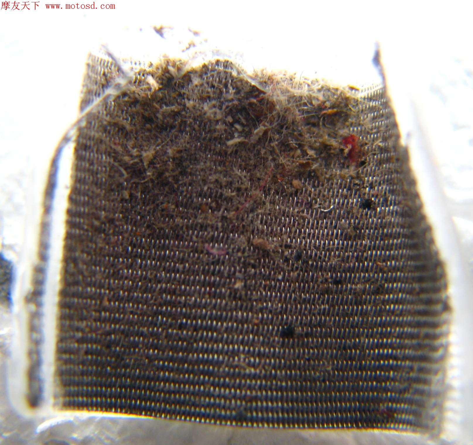

剪开滤网后,没有显微镜 用相机微距模式下拍摄的滤网内杂质,可看到滤网每个网眼均被杂质堵住
单击图片可放大查看
发现喷嘴堵塞现象,看喷嘴内的喷头,反复拉电启动,喷嘴会有漂亮油雾喷出,喷嘴端不会有油滴,有油滴肯定堵塞,结合网友的经验:说个清理喷嘴的简单方法,1 取下喷嘴安装上化油器,运转发动机到5000转  2 喷嘴的两个油口插上油管,进油口这边注满化油器清洗剂,3 记得将电喷的节气门转盘开到最大。  这样喷嘴在机器运转时,不听的喷清洗剂,可以清洁内部,此方法解决了多个堵塞的喷嘴,大家可以试试

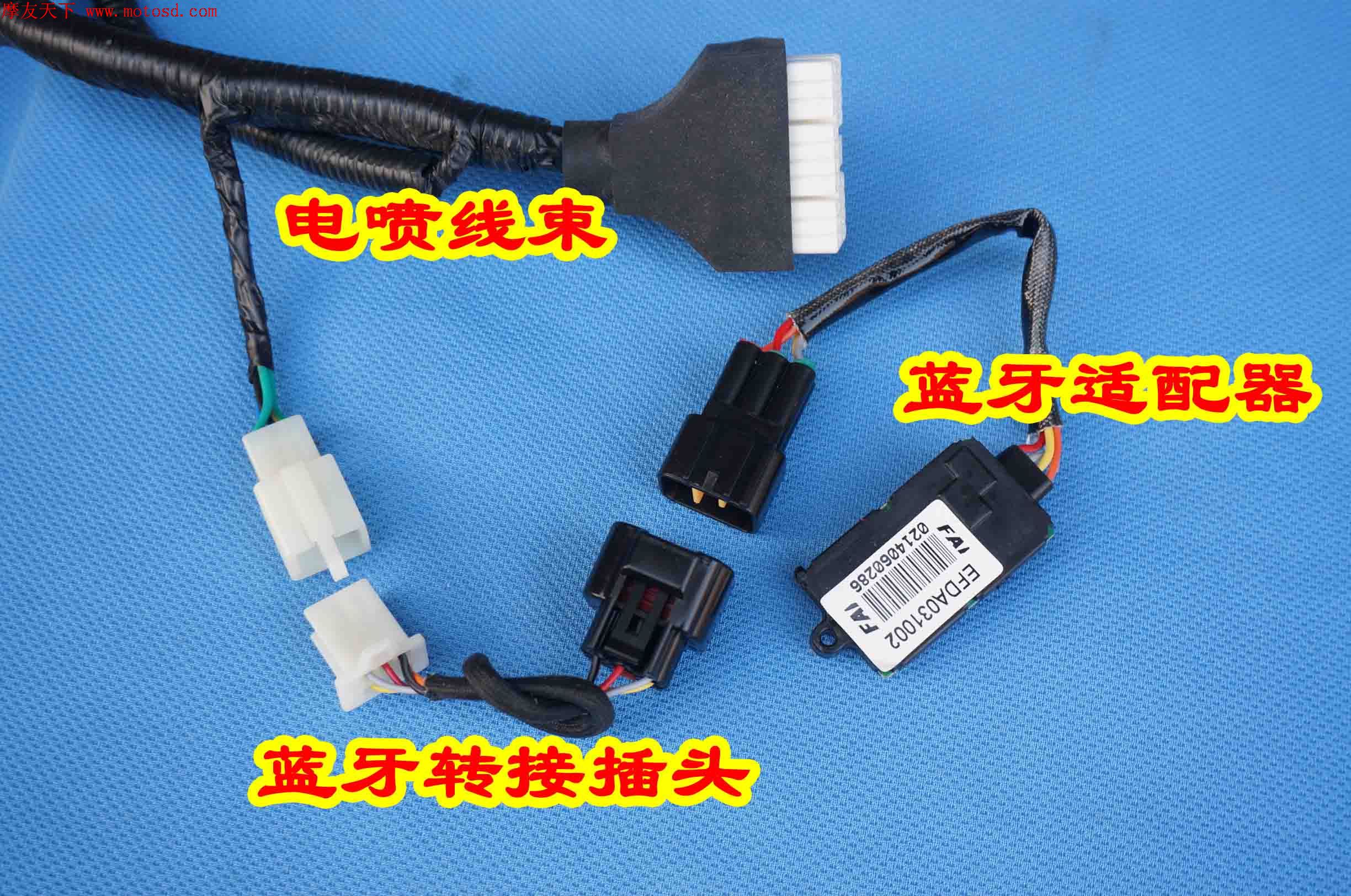

摩托车改装电喷系统FAI飞亚电喷系统蓝牙适配器
请注意:蓝牙的插头与部分电喷线束的诊断插口不同,需要配转换插头才可使用。有的原车使用FAI电喷系统的诊断插口与蓝牙的一致,可直接使用对插,所以请购买的时候看好自己车上的插头样子。
距离ECU最近的六针插口(内有5根线)就是诊断插口,白色的必须购买使用转换插头,黑色的可直接与蓝牙适配器对接无需购买转换插头。
手机扫描二维码,就可下载安装客户端,适合安卓系统的手机下载使用,各种功能不断添加中请注意更新下载!! !官方下载地址为:http://www.fai.com.cn/CSA/I-MOTOR.apk
