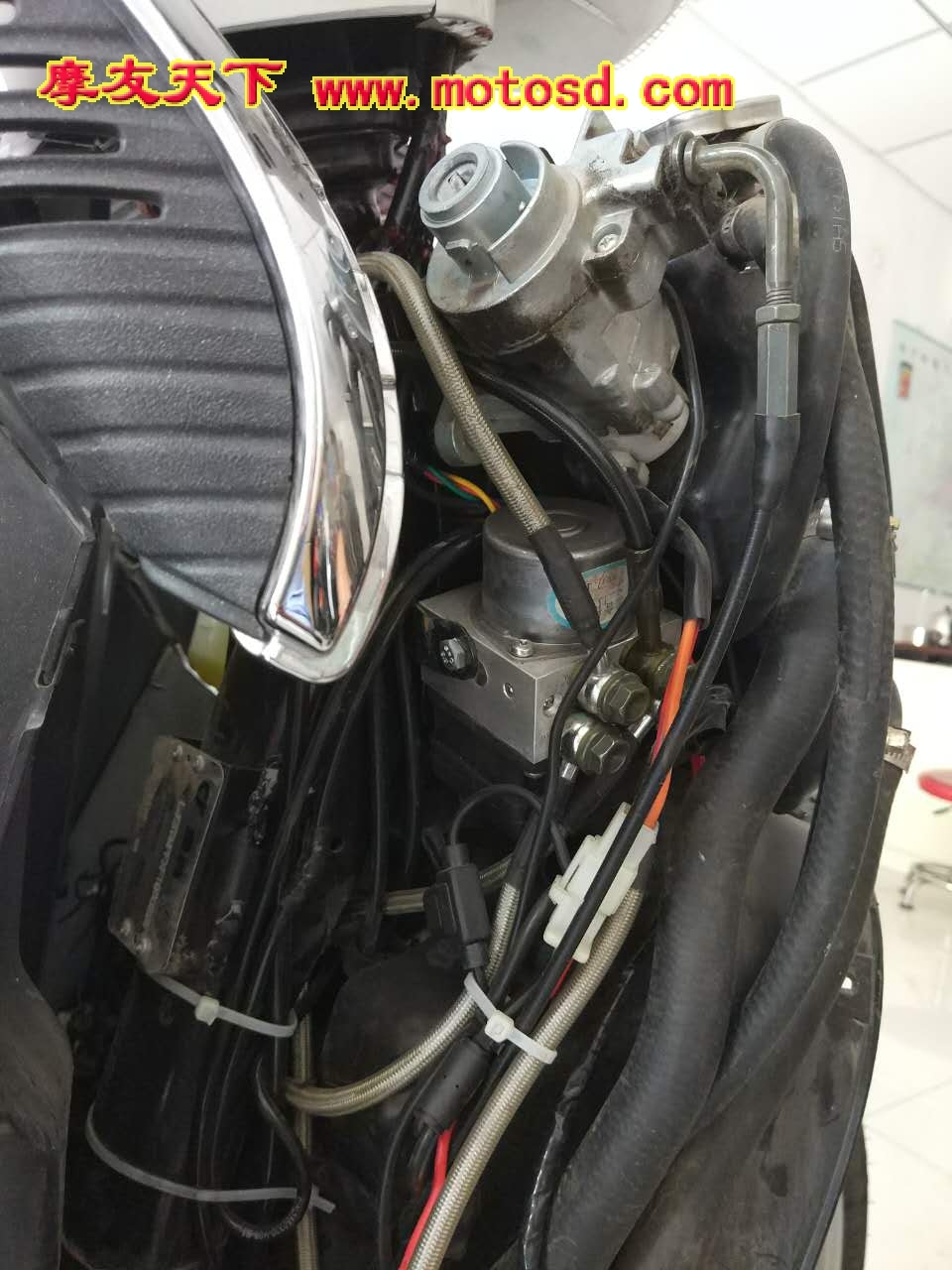

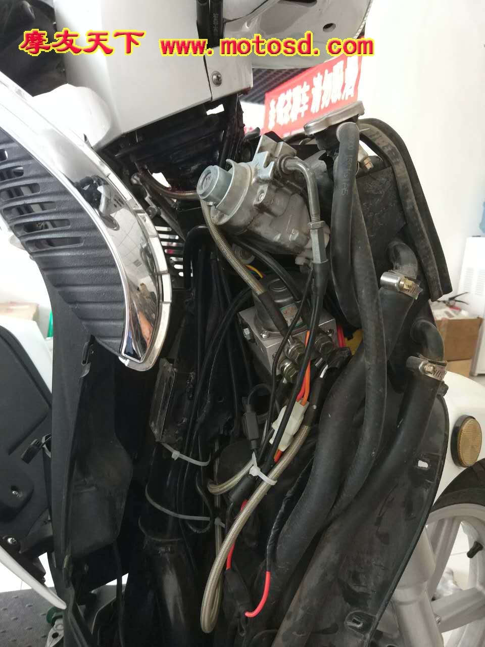

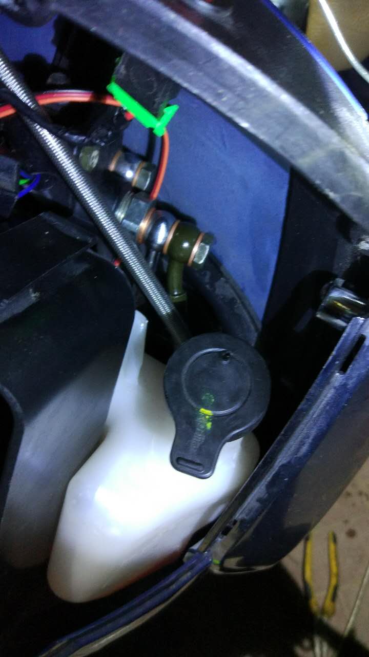

圣甲虫 提拉米苏 加装abs,泵体放在机头前下,这位置不错,捆扎一下就行了。

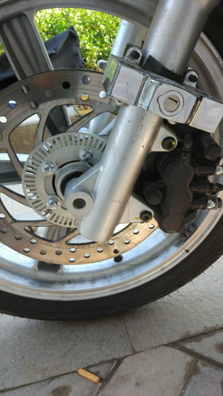

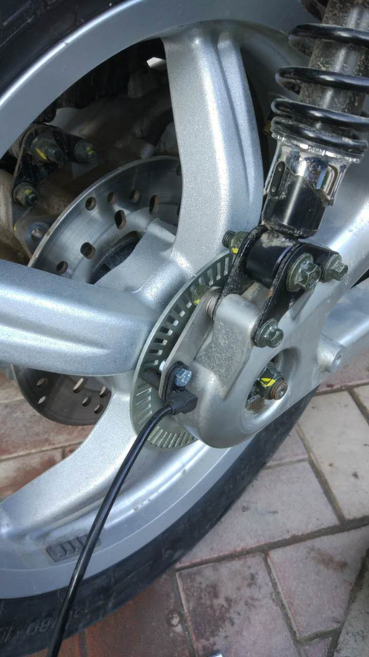

后轮齿圈用两个套夹住,套件带有
传感器固定就不说了看图

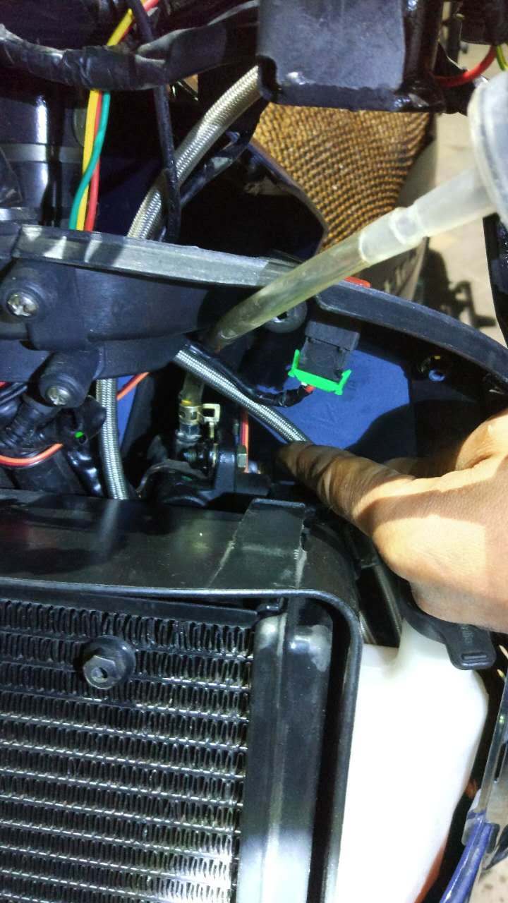

左手刹到三通连接(面板前左上)的这个管子拿掉,左手刹接abs泵体的rc ,rw回来的管子回来接到三通,注意三通上面有个排气口,记得这里也要排气,同时后刹有联动,前轮卡钳中间的排气口要排气,后轮卡钳的排气口要排气,后刹要三个点排气
右手前刹,拆掉原车管子,右手泵接abs泵fc,fw返回来接前轮卡钳上方的油管口,下方的是后刹的前轮辅助制动接口

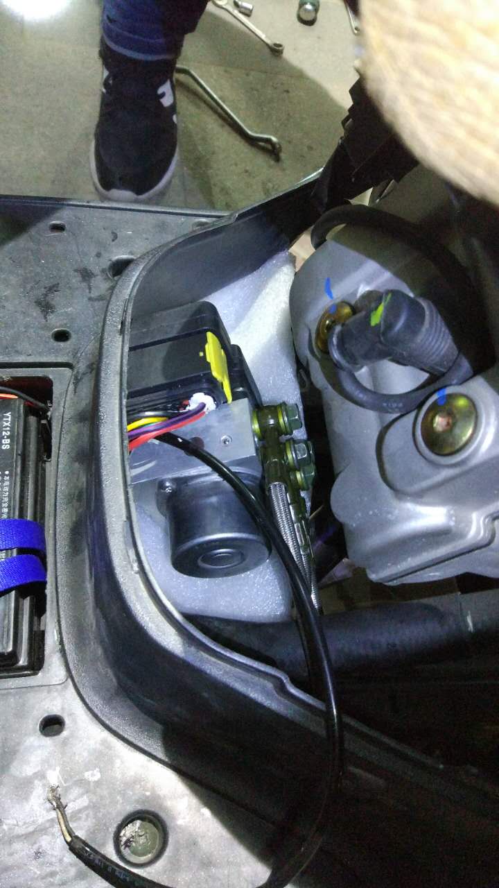

泵体在水箱后面 右侧也可,比较简单,左右手泵的管子取下来接abs泵即可,abs泵利用套件内的两个管子再连接左右手泵,收工
