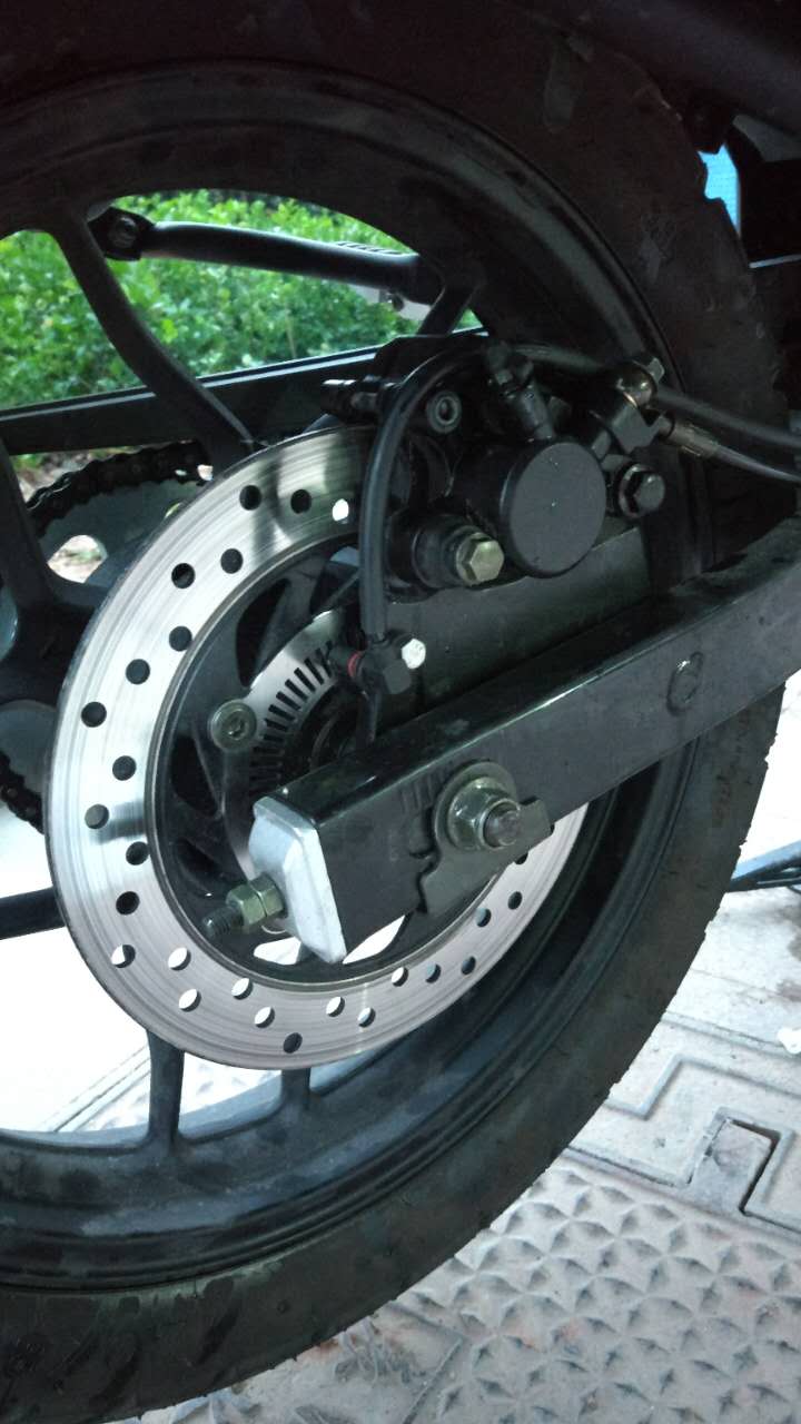

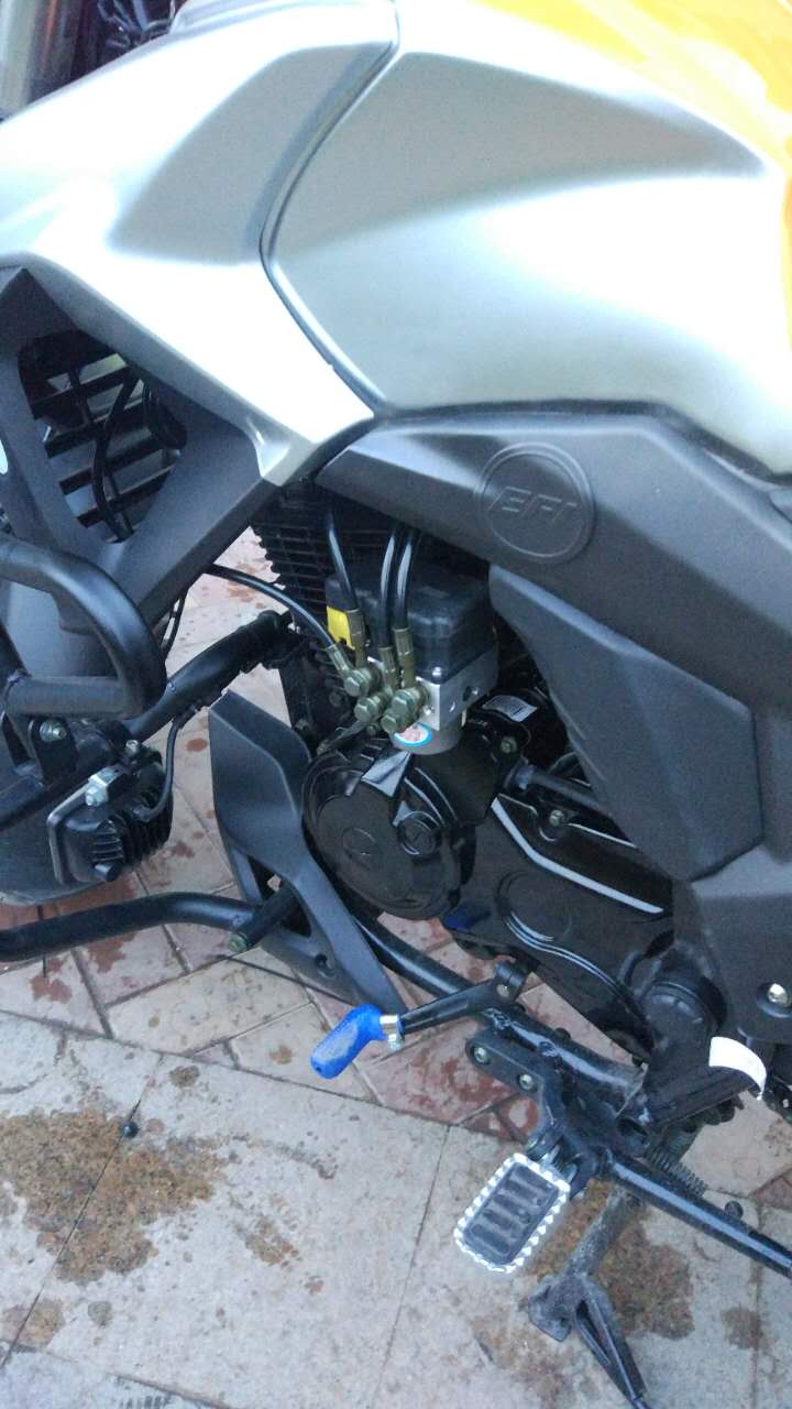

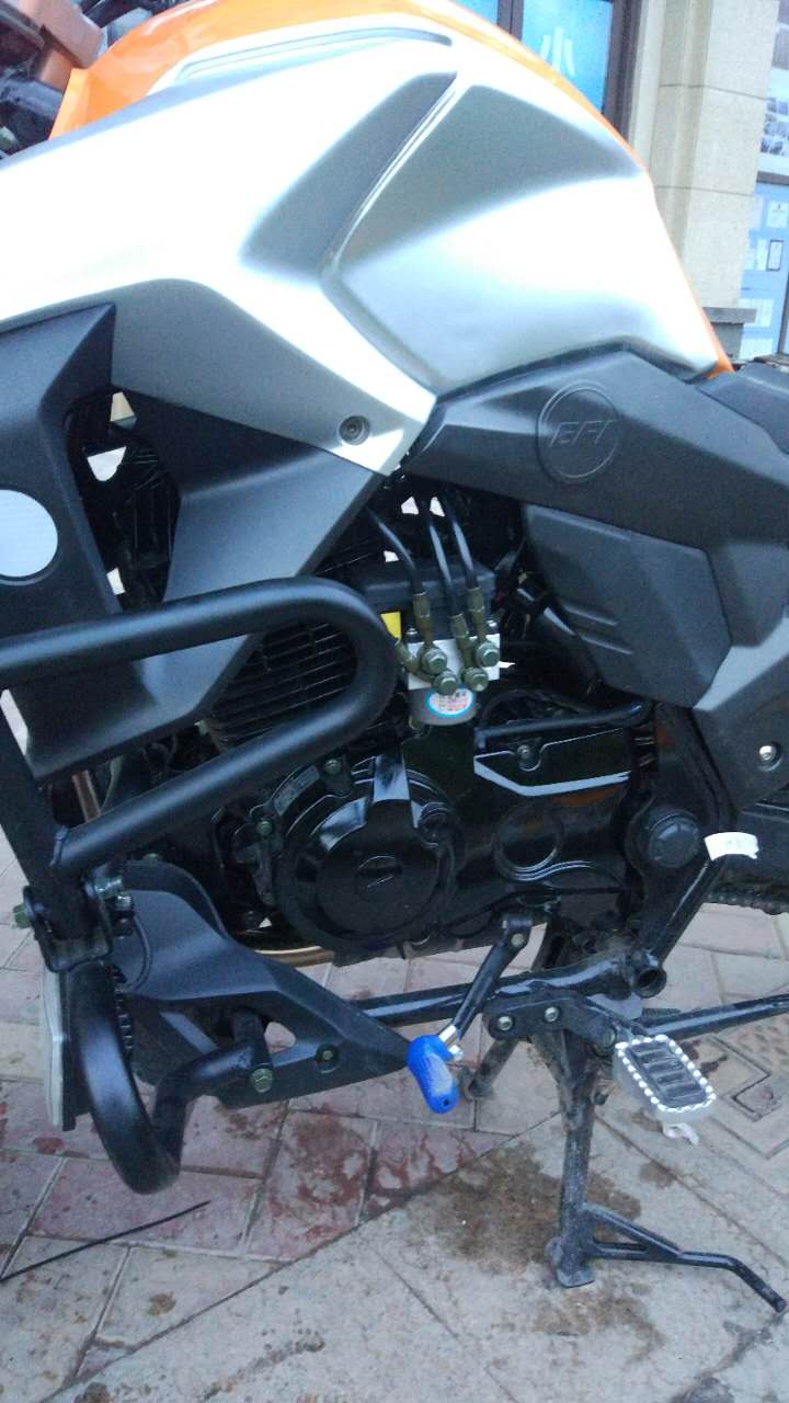

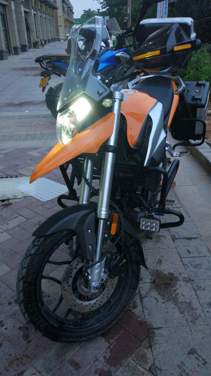

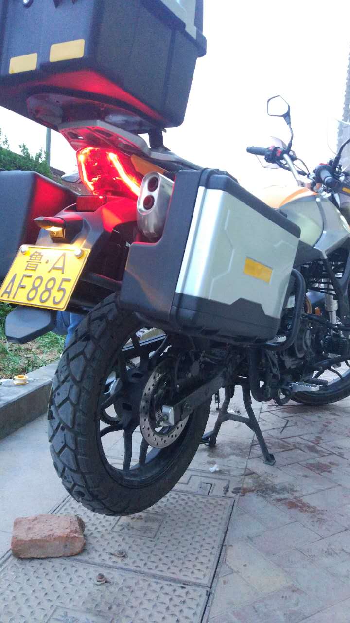

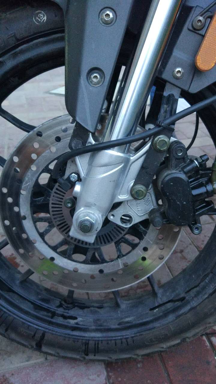

宗申 rx3加装abs,泵体固定在右边水箱前方
11.jpg 12.jpg 14.jpg 15.jpg 16.jpg 322989187540232048.jpg 358946592126743249.jpg
 楼主| 发表于 2017-5-16 20:03:35 | 显示全部楼层
