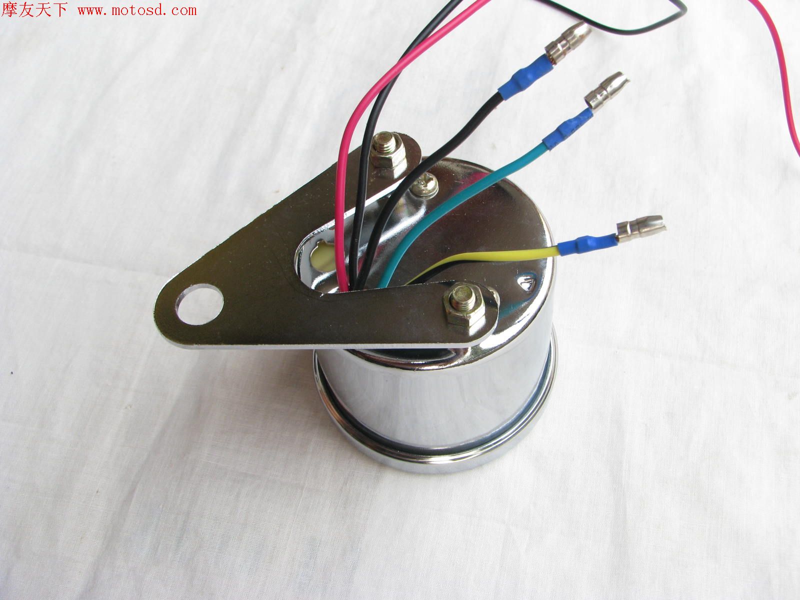

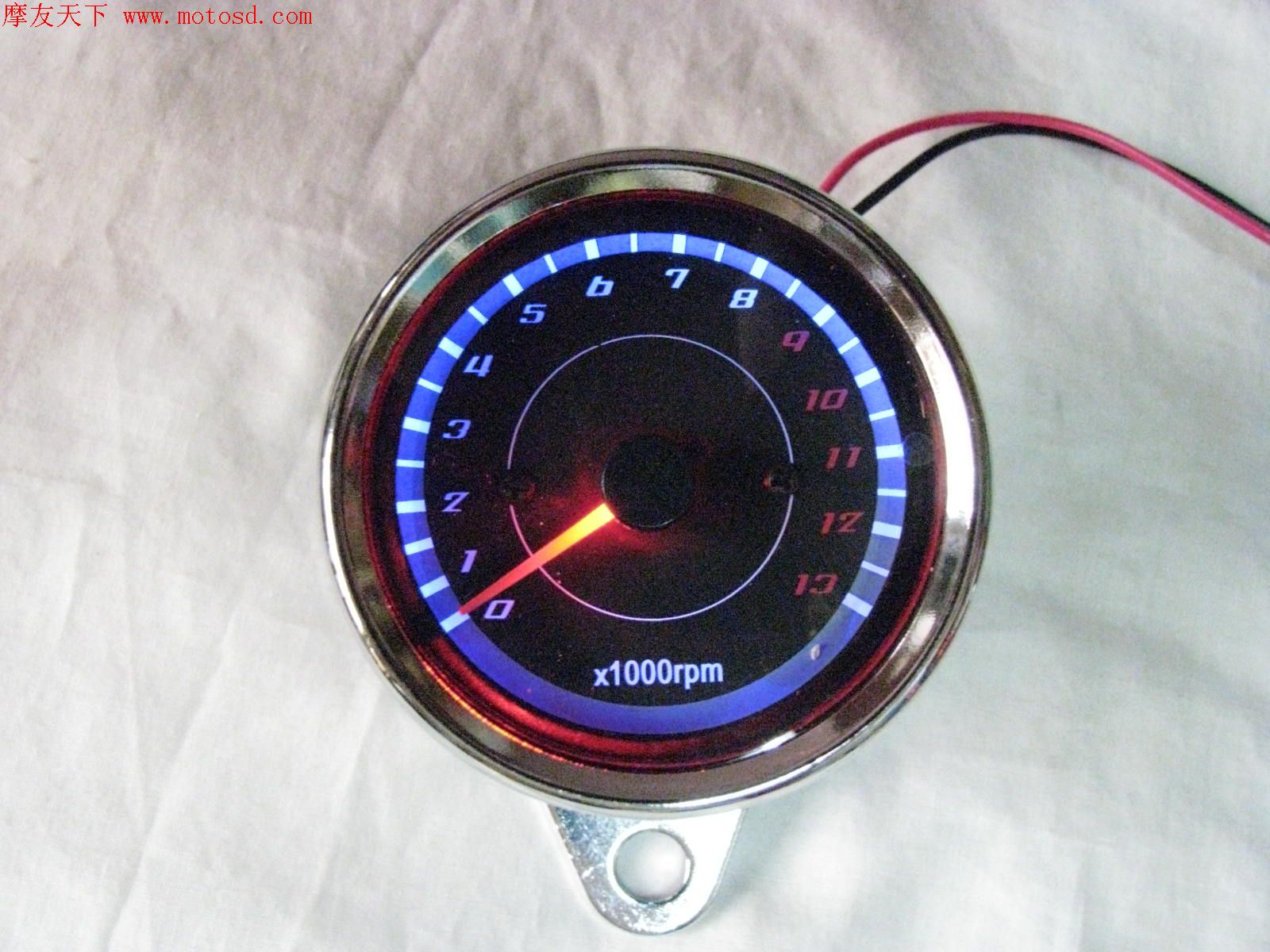

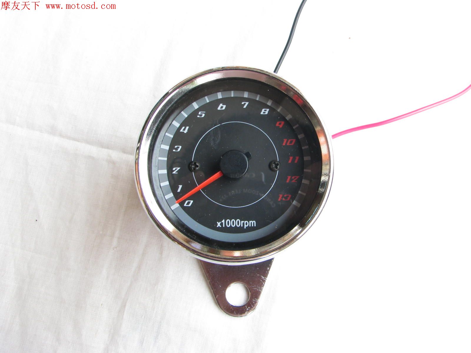

摩托车改装电感转速表指针式仪表LED背光,发光指针

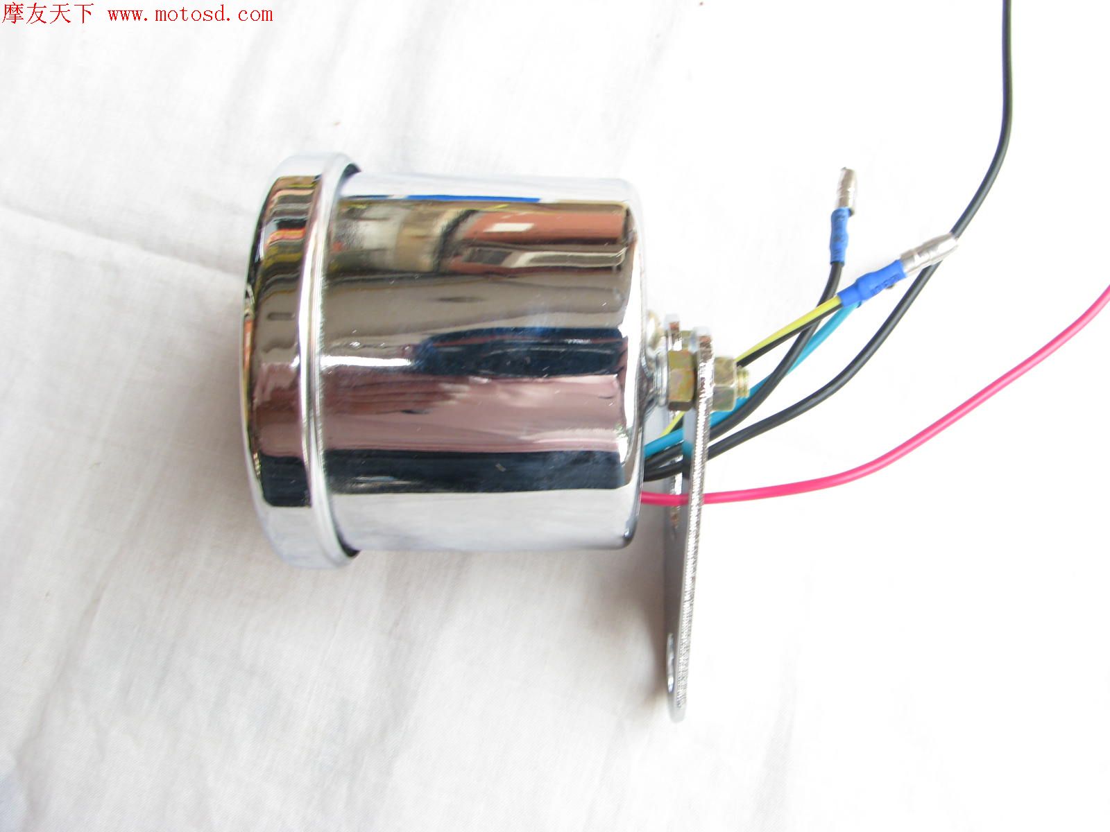

壳体直径60mm 大约高度55mm
长红色接夜行灯、位置灯正极
长黑色接负极、接地、搭铁、
短黑色接开锁有电的正极
短绿线接负极、接地、搭铁、
短黄黑线接触发信号正极 个别车型需要接高压包信号线,多触发头的车型可在高压包高压线上面缠绕30圈漆包线提取转速信号
