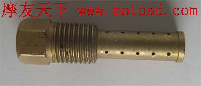

专利的核心内容是:泡沫管的内孔是螺纹结构,普通泡沫管的内孔为光滑表面,改成螺纹结构后,燃油颗粒在上升时与螺纹多次碰撞,把燃油颗粒撞击的更粉碎,从而提高燃油的雾化效果,加大燃油在运动时的阻力,自动调整混合气浓度,加快混合气燃烧速度,完全充分燃烧,具有节能、提高发动机的启动和加速性能,减少积碳形成等优点。

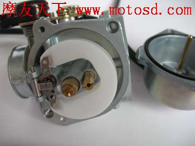

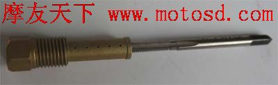

改装步骤(以PZ26化油器为例,适用于PZ20、PZ27、PZ30以及等真空化油器):

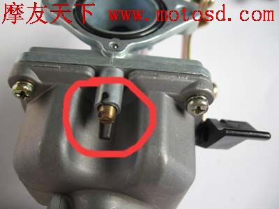

1、拆开化油器

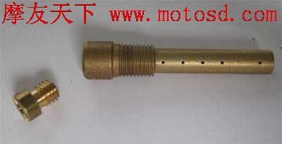

2、拆下泡沫管和主油量孔

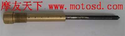

3、用3毫米的丝锥对泡沫管进行锥丝,锥到丝锥没有丝的地方就可以了,不可再强行硬锥否则破坏螺纹结构。大约锥丝长度为1.8厘米

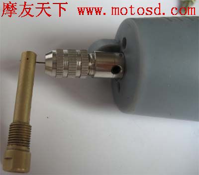

4、锥完后,用0.5钻头疏通小泡沫孔,防止堵塞,并清理碎屑。

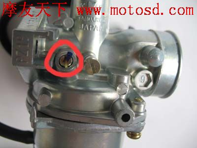

5、完成组装化油器后,调节怠速混合气调节螺丝,顺时针调0.5--1圈即可(原化油器怠速泡沫管与油井是过盈配合无法取出,故不作改动)。
改装完成后,可根据发动机的情况适当调整。

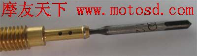

 改装步骤:(PZ19化油器、弯梁车常用)

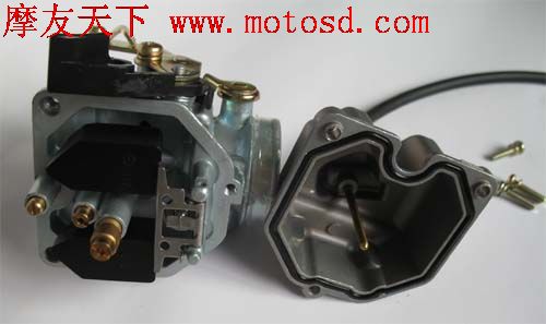

1、拆开化油器,

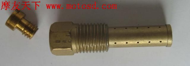

2、拆下主油路泡沫管、主油量孔
3、用2.5毫米的丝锥进行锥丝,锥丝长度大约1.3厘米
4、锥丝后,将原来的20个直径0.4毫米的小泡沫孔扩成0.5毫米。
5、怠速泡沫管用1.2毫米丝锥进行锥丝
6、改装完成后调节怠速混合气螺丝,逆时针调节0.5--1圈。
