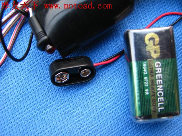

最新款增加了备用电源接口,可接9-16v电池或者电源。防盗状态下摩托车的电瓶断开后,后备电源启动给主机供电,主机将警情发送给遥控器。

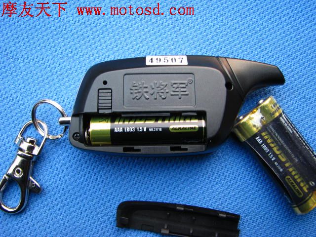

遥控器新潮时尚,具备震动 声音 背光报警! (套件内包括两节7号电池)
带有LED警示灯

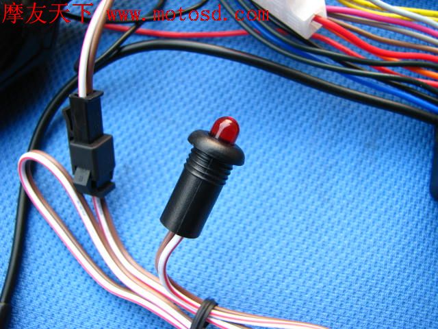

备用电池接口 (套件内不包含照片上的9v方型电池)

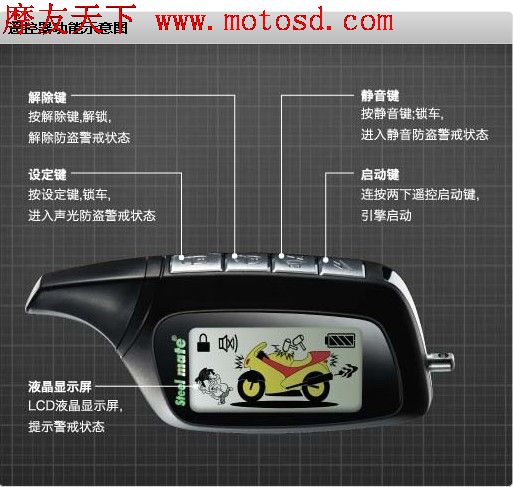

铁将军s881 防盗器套件

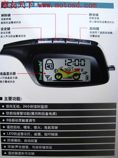

    除了正常的防盗功能,此款遥控增加了时间功能 和 监视摩托车电压的功能。
关于时间调整说明书内没有注明,简单介绍一下:设定键和解除键同时按2秒,时间数字会闪动,这时按设定键转换时、分。 分别闪动,闪动状态下按解除键设定时、分的时间。设置正确时间后,同时按设定键和解除键2秒,完成时间设置。

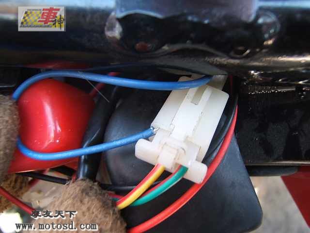

关于防盗器的 简单接线方法!说明!
以铁将军为例

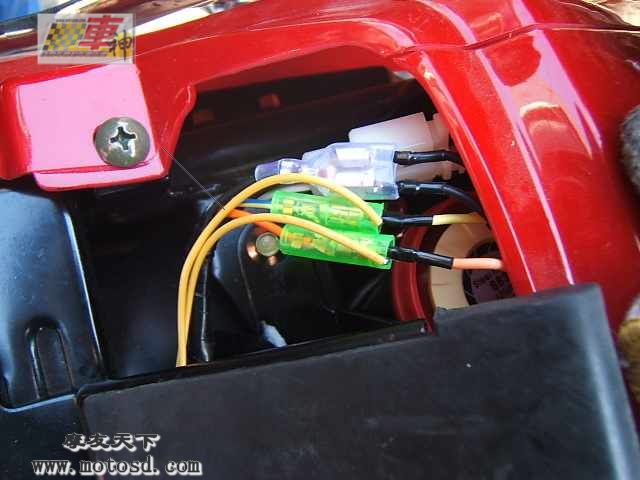

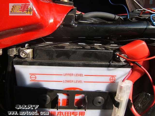

1 红线 黑线分别接电瓶的正负极
对于踏板说 正极接稳压器的正极,负极随意找地线就行
2 两根黄线接左右转向灯的火线,注意, 找到插头采用压线的方式

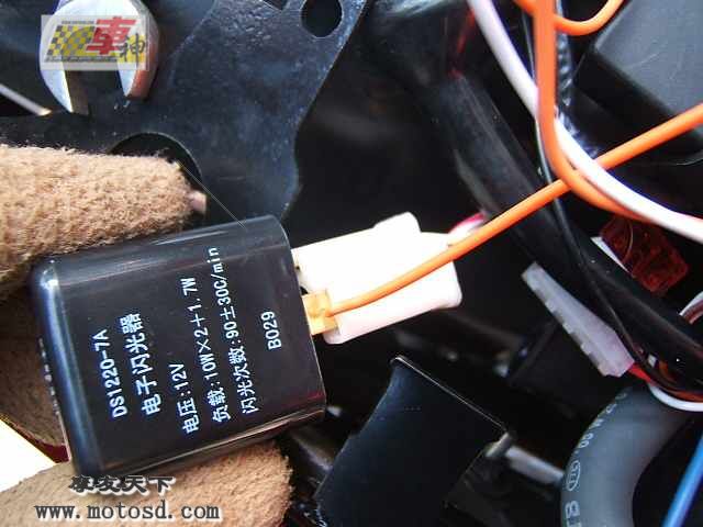

3 桔黄线接电锁后的正极,比如闪光器,或者刹车开关的正极,找到插头采用压线的方式

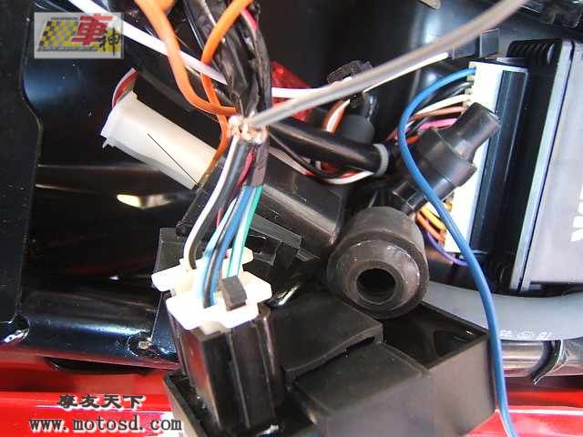

4 兰色线是遥控启动线,接继电器的正极,注意,有些挂档的车子在档位上也能遥控启动,这样需要注意,停车的时候必须放到空挡上面。有些挂档的车子带有离合以及空挡开关的保护,就没有事,安装的时候检查。踏板的车子尽量支大撑停车,虽然没有档位,但是启动的时候,由于电风门的作用,有的车启动后转速高,会带动后轮,要注意!

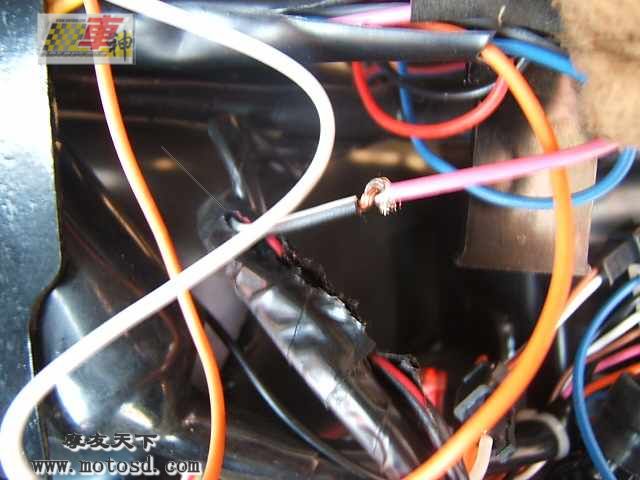

有的车启动是控制的负极,这样就要安装继电器来转换了,因为防盗器输出的启动是正极。
5 关于熄火线,对于一般的交流点火的车来说,灰色线接点火器(黑白是熄火线,要断开)方向,粉红接电锁方向,这样可以实现遥控熄火和启动。如果不需要遥控启动,只要遥控熄火,那么只要将灰线接到触发线就行了。对于直流点火器的车来说,只要将灰线接触发线,就能实现遥控启动和熄火。
