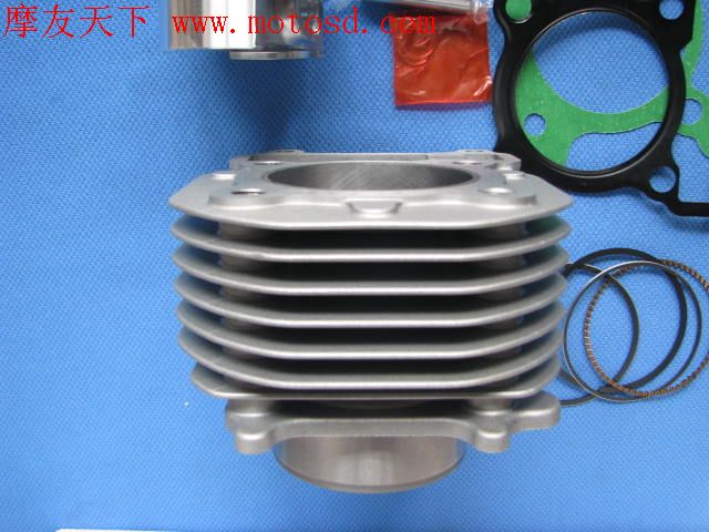

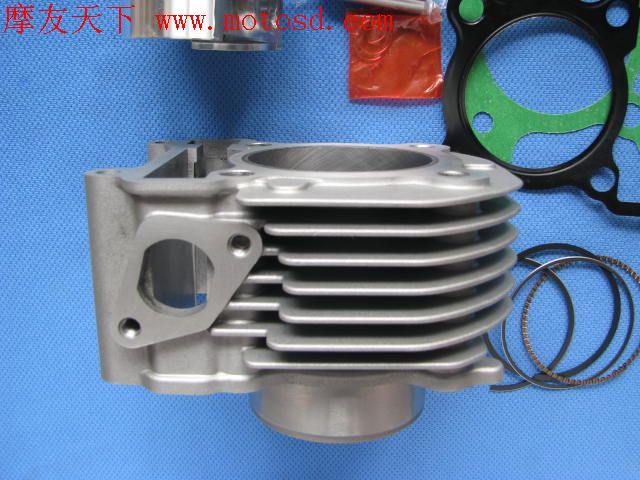

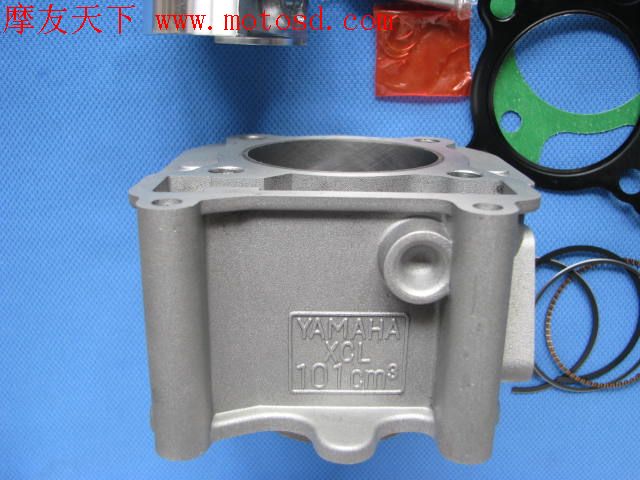

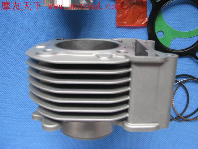

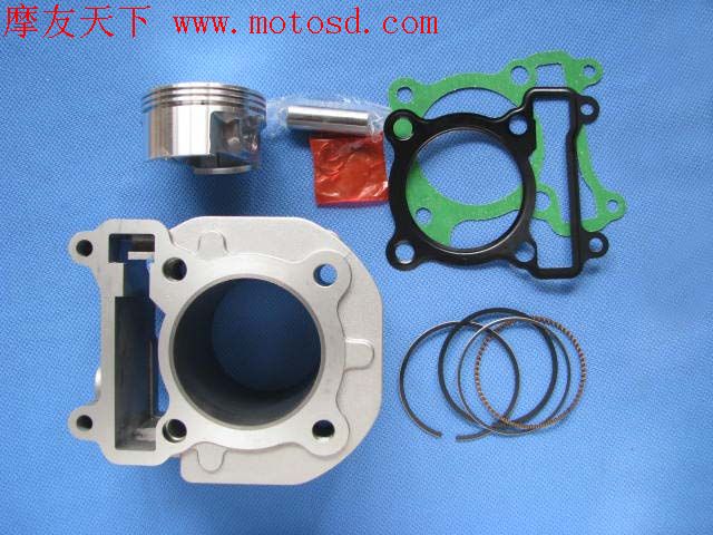

针对此款机器 摩友天下进行了全新的开发配置,更换61mm缸塞环后,只需要挖大箱体口,不需要换曲轴、缸头、起动电机等,安装之后可以随意给油起头,动力超强(给大家纠正一个观念 切记使用原车传动系统 不要自以为是的去乱改前后皮带轮传动系统)。针对个人的要求不同可匹配化油器和排气,就可以简单的将车动力打造的无与伦比。其他改装配置请关注摩友天下 http://www.motosd.com/vip/dispbbs.asp?boardid=19&id=32224&page=1&star=1
缸径61mm , 实际排量 157.733cc  ,压缩比10.5:1 , 销孔直径13mm。
安装后按照新车一样正常磨合一千公里,电启动即可正常操作,之后可根据自己爱好改装化油器和排气,最大发挥发动机性能。化油器改装推荐雅马哈竞技蝶形柱塞真空款(已经测试凶悍无比),排气推荐使用竞技回压排气。
改装时需要挖大箱体口,其他的正常安装就可。箱体口厚度很小,使操作起来非常简单,推荐一个旋转锉,是挖箱体的好工具,夹在手电钻上使用,效果非常好非常快,是个不错的小工具,打磨箱体口的时候,里面塞上纸,口尽量向下,防止铝屑进去箱体,之后就不必为清洗费时费力了。

图片点击可在新窗口打开查看此主题相关图片如下:照片 047.jpg
图片点击可在新窗口打开查看此主题相关图片如下:照片 049.jpg
图片点击可在新窗口打开查看此主题相关图片如下:照片 051.jpg

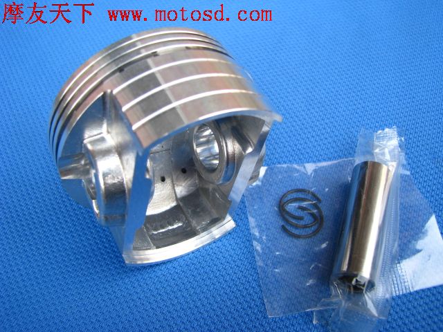

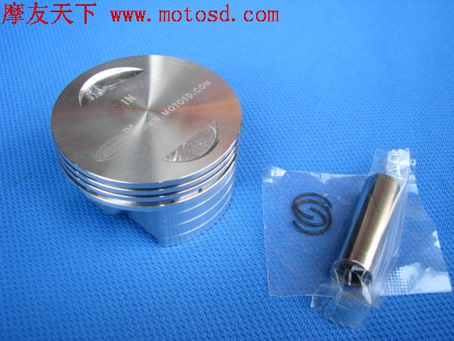

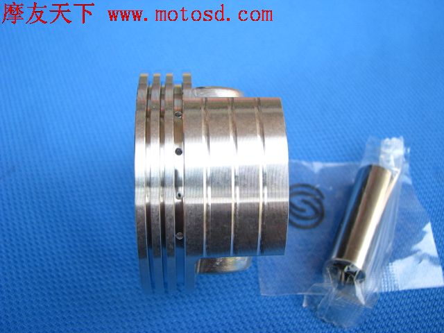

活塞为摩友天下生产,内侧有摩友天下标识,此款活塞为赛车级品质,并且裙部加有三道油环,更加适合高温高速,耐久性更强!!
