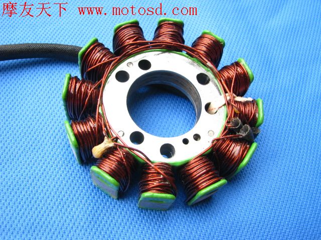

雅马哈福禧巧格车玩花嫁丽鹰悦鹰福瑞JOG100改装12极大功率线圈
下面是改装简介 可以参考一下
首先拆下原车的普通八极定子线圈,换上大功率12极三相线圈。
将整流稳压器捆绑固定于车架。
整流稳压器插头与线圈三根黄线插头对插,原车电子风门的插头的黄红线剪断,改接到其中一根黄线,使电子风门正常工作。
整流稳压器的红色正极线压到启动继电器的正电极(电瓶端),绿色负极搭铁接地即可。
至此整个发电系统改装完成,此套系统交流发电量200瓦以上,直流电功率最大不低于180瓦,摩托车的常用改装电器均可支持使用。
关于改装100瓦大灯,只需将稳压器的高亮线引导车头接上降耗器控制灯泡即可。
