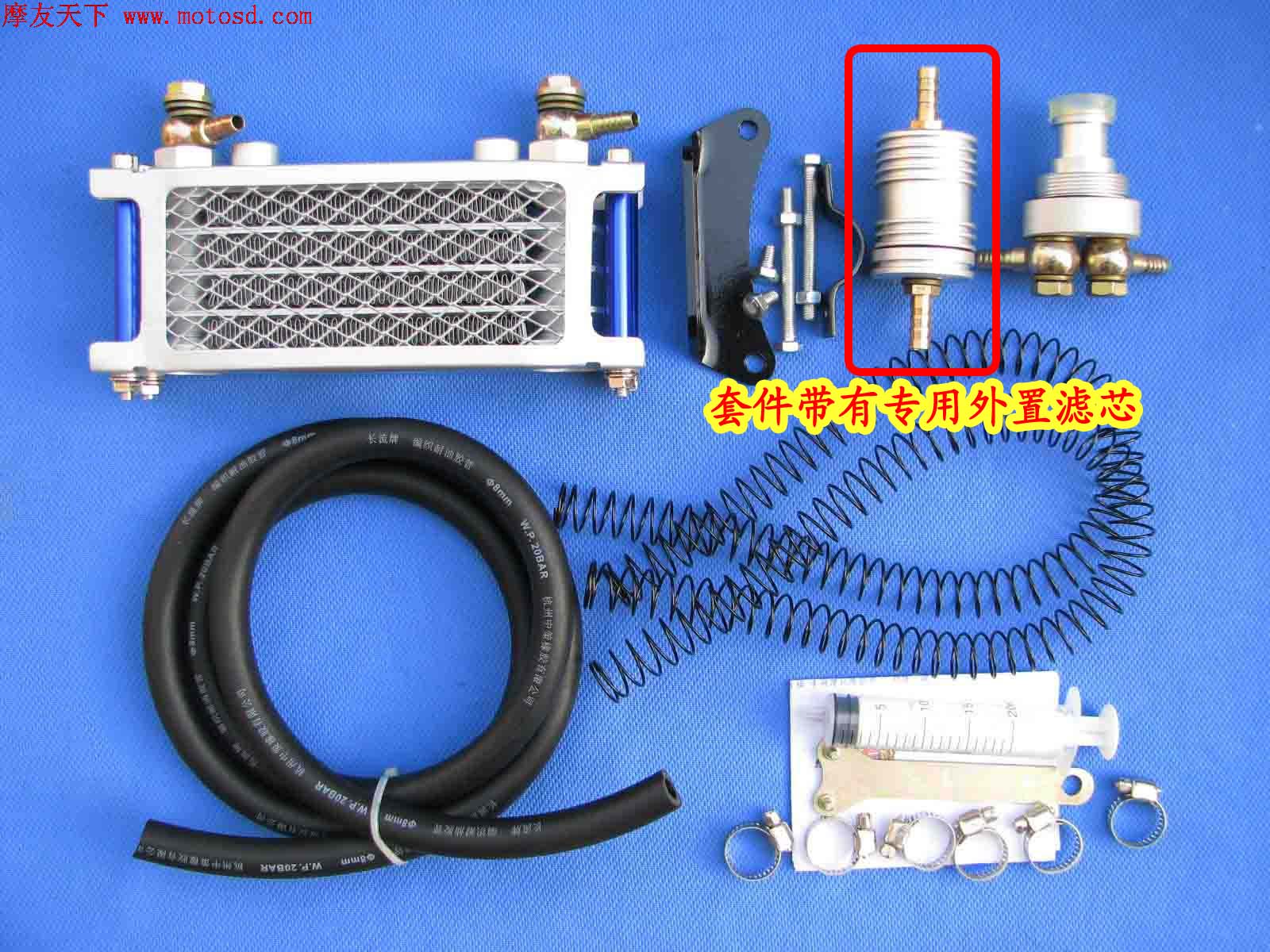

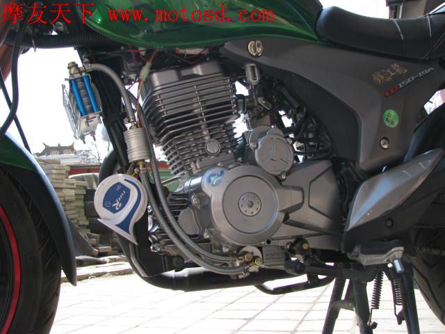

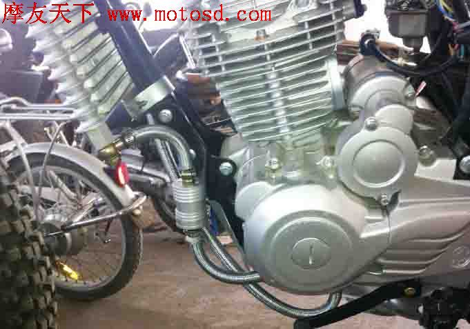

发动机左侧前下部有这颗放油螺丝的车型(内置弹簧和滤网,丝口规格35x1.5mm)均可使用本套件
所有油冷系统均采用此款直通式铝制油冷器,阻力小,油量小,散热好。大约尺寸:长度155mm 宽度85mm 厚度33mm GY6的放油螺丝是30mm直径的,带有详细图文说明。

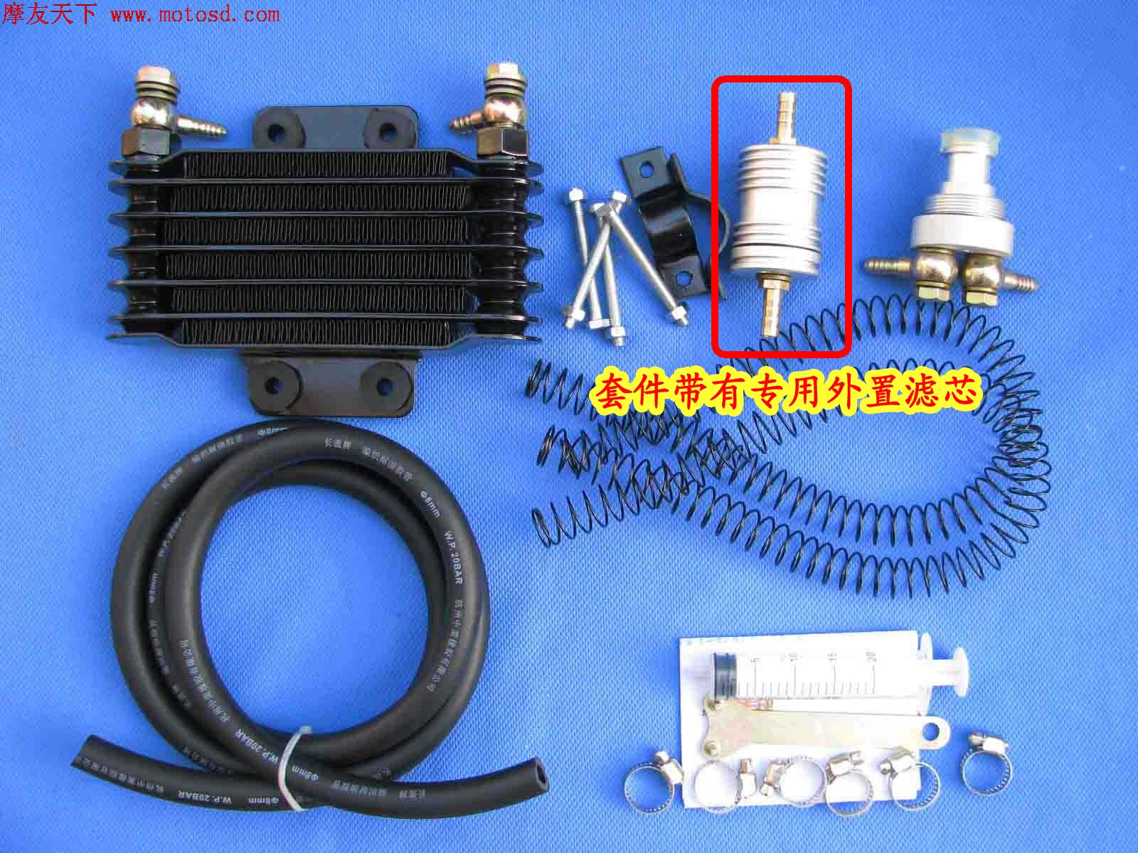

中间总成为,外置式机油过滤器,根据实际安装,方便的固定在车架,便于清洗检查。

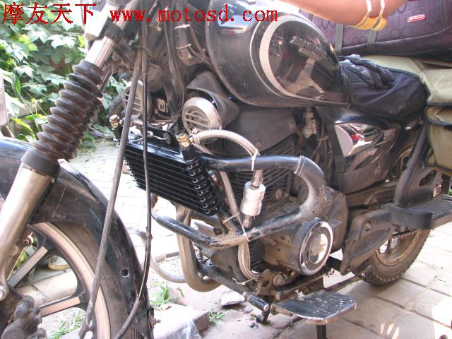

左侧总成为这套油冷器的专用转接头,替换原车的机油滤芯盖子。从上方看,中心油道为进油口,侧边油道为出油口,外置机油过滤器接在出油管路上。
钢丝防护油管的截取方法,用胶带缠绕后,使用砂轮片切割,简单整齐。接头处涂抹餐洗净(洗洁精)可以轻松的插到管子上,之后用管箍锁紧。

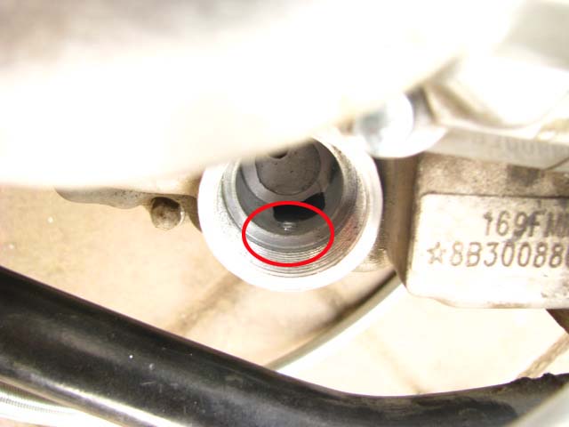

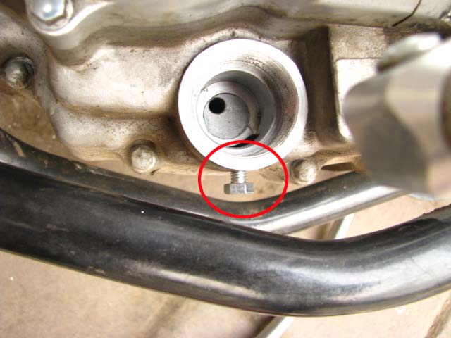

有部分车型的发动机没有下方的放油螺丝,那么改装油冷后每次换油就需要拆油管螺丝比较麻烦,可以自己简单的改装一下,在图纸红圈位置打5mm孔攻m6螺纹
图中红圈处就是改装后的小放油螺丝了,放油的时候会慢一些,但还是比较方便的

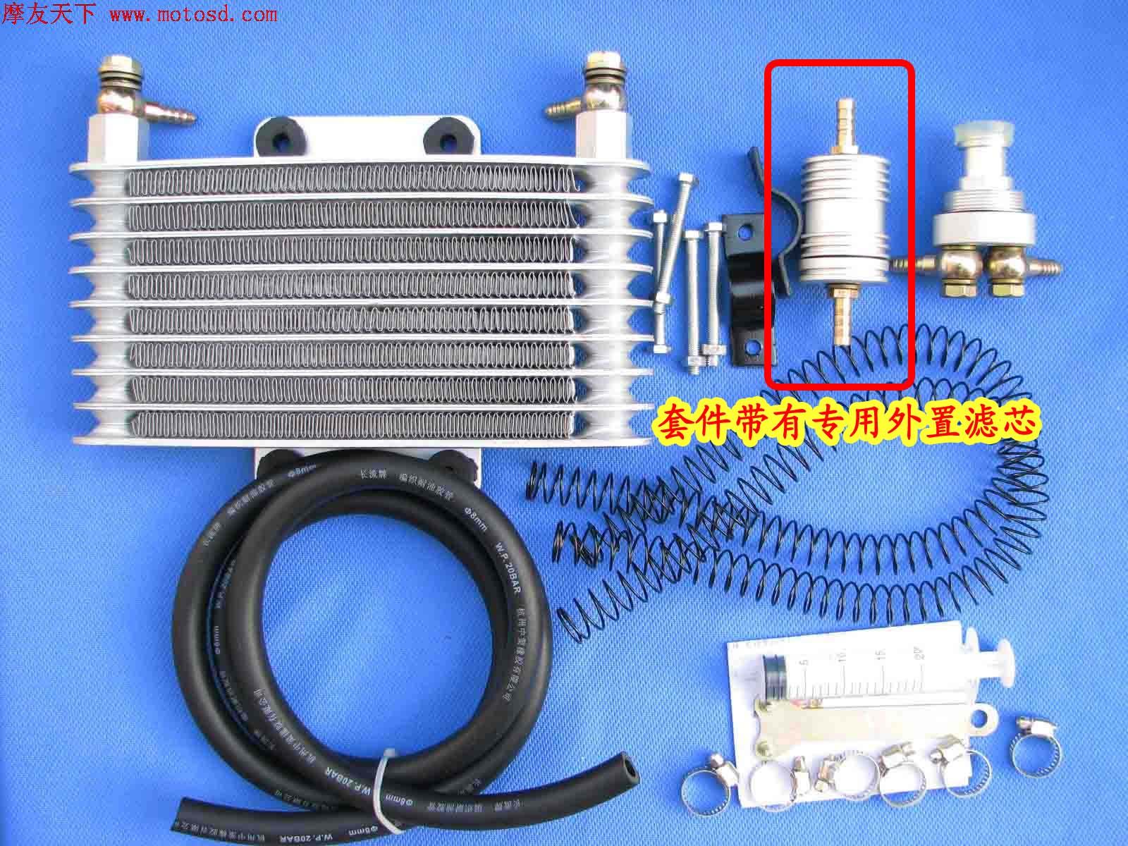

出口款油冷器 长度200/宽度95/厚度45mm  容积65ml
标准款油冷器 规格长度180mm  宽度70mm  厚度34mm 容积85ml
大号油冷器 长度250/宽度110/厚度32mm   容积 170ml
以上照片为黑色油管配置,油管长度2.5米,套件均带有两个弹簧护套,可剪切使用。
