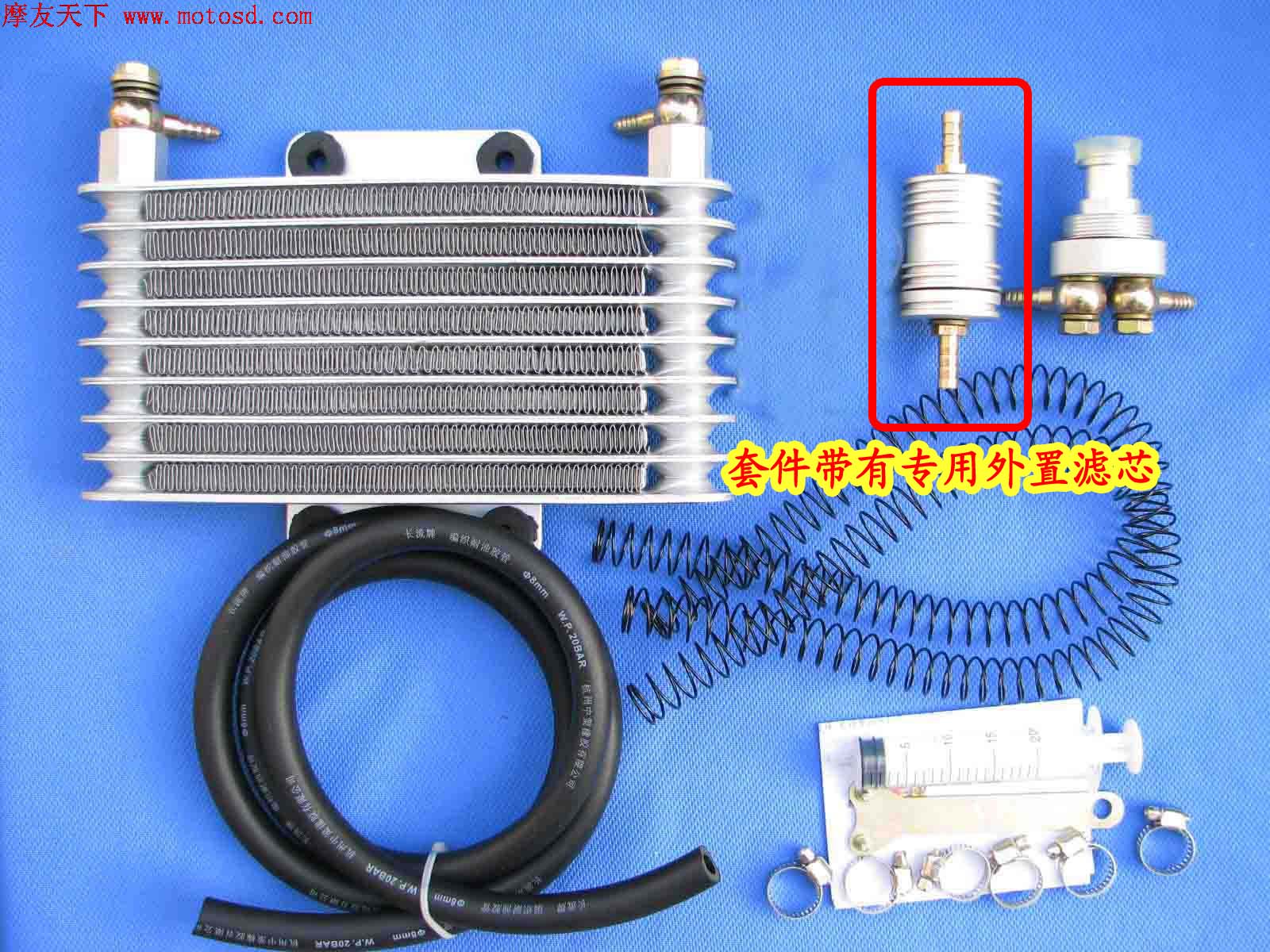

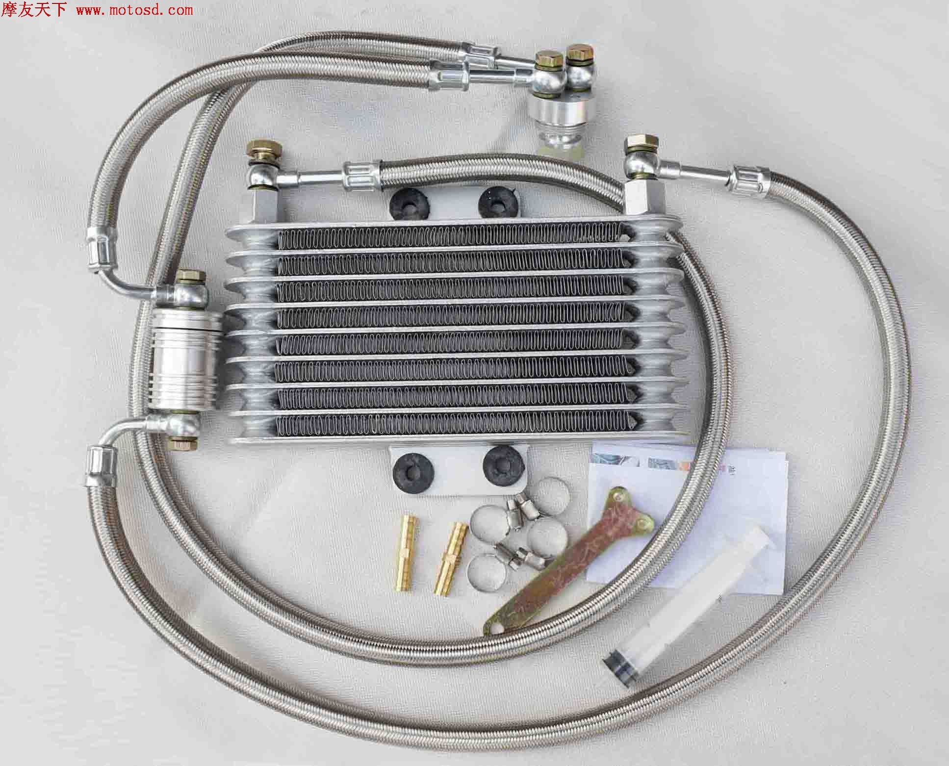

所有油冷系统均采用此款直通式铝制油冷器,阻力小,油量小,散热好。长度180mm 宽度70mm 厚度34mm GY6的放油螺丝是30mm直径的,带有详细图文说明。
右下角总成为,外置式机油过滤器,根据实际安装,方便的固定在车架,便于清洗检查。
中间的总成为这套油冷器的专用转接头,替换原车的机油滤芯盖子。从上方看,中心油道为进油口,侧边油道为出油口,外置机油过滤器接在出油管路上。
套件内有图文说明书
钢丝防护油管的截取方法,用胶带缠绕后,使用砂轮片切割,简单整齐。接头处涂抹餐洗净(洗洁精)可以轻松的插到管子上,之后用管箍锁紧。
所有配件安装完毕后,取下转接头的两根油管,用注射器在一端加注机油,注意不要进空气,直到另外的管子出来机油为止,这时把两根油管锁紧到接头上,启动试车。可拆下缸盖观察机油情况,如有问题立刻每个安装步骤。

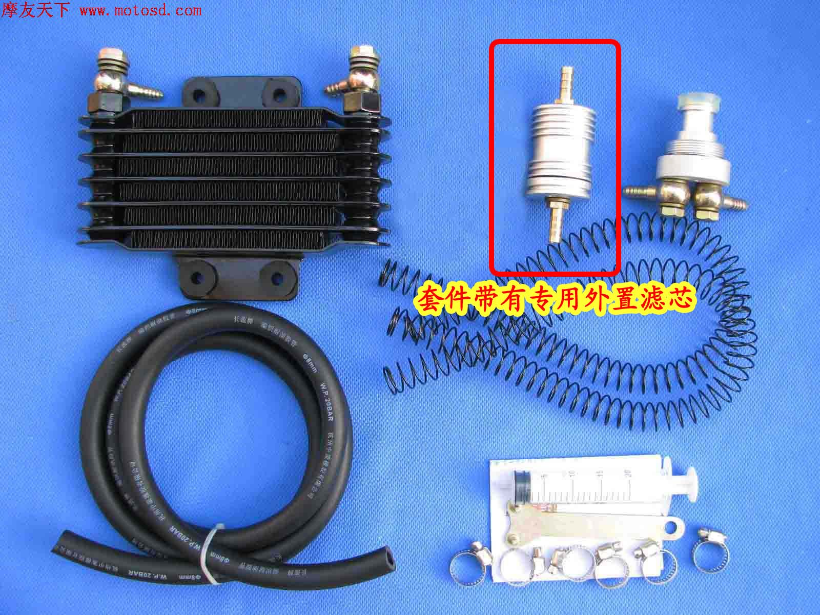

出口款油冷器 长度200/宽度95/厚度45mm  容积65ml
标准款油冷器 规格长度180mm  宽度70mm  厚度34mm 容积85ml
大号油冷器 长度250/宽度110/厚度32mm   容积 170ml
以上照片为黑色油管配置,油管长度2.5米,套件均带有两个弹簧护套,可剪切使用。
