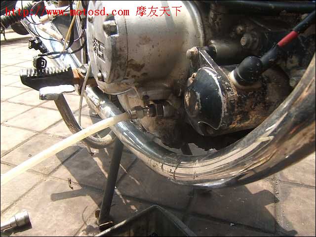

拆下原车机油滤下方的这颗大螺丝
此主题相关图片如下: **************************

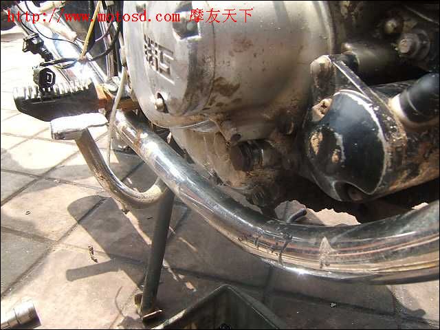

换上配套的带有油管接头的这颗大螺丝

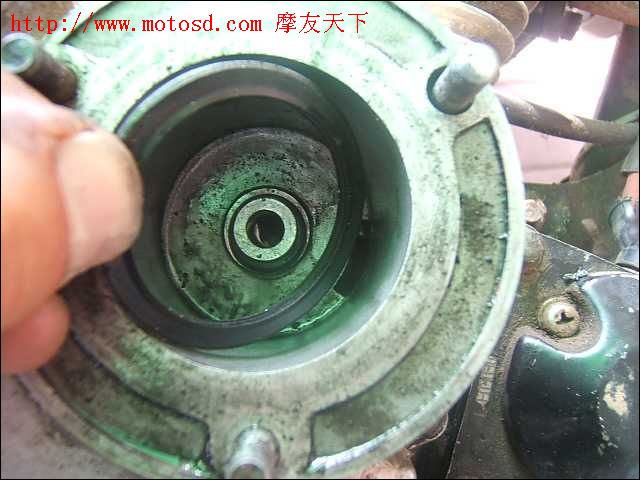

这是原车安装机油虑芯的位置 里面的黑方孔就是出油口
此主题相关图片如下: 此主题相关图片如下:

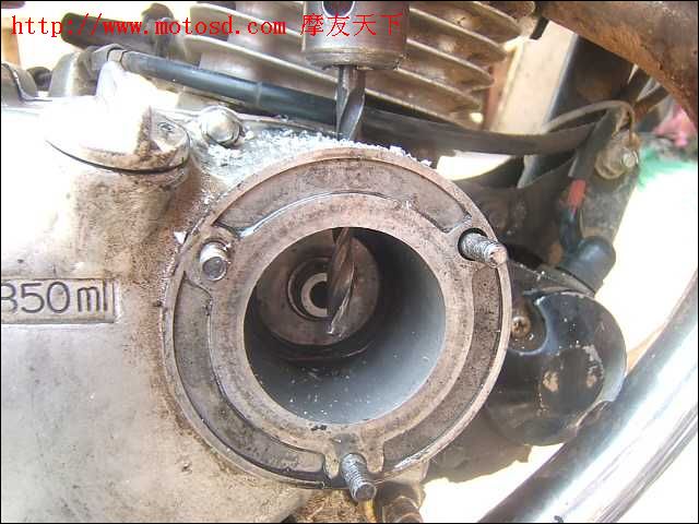

用黑色的挡圈放到底部 挡住原来的油道

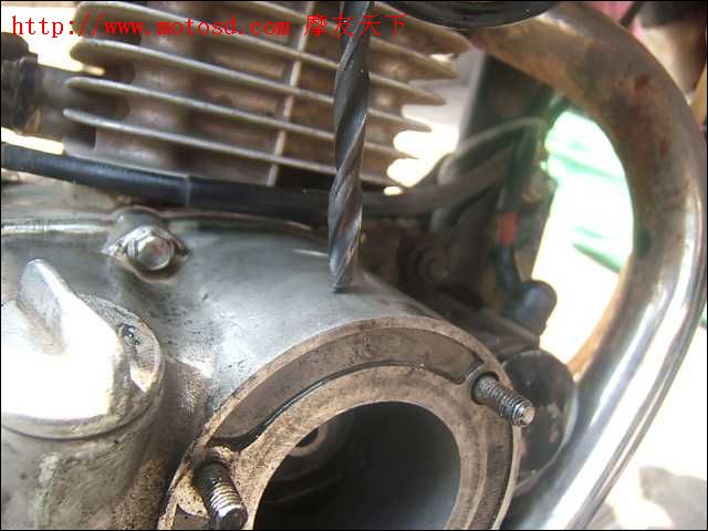

上方位置打5mm孔 攻6mm螺丝 安装接头
