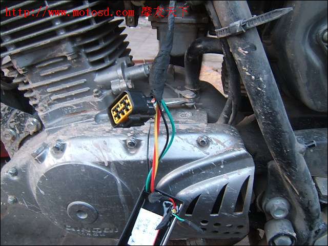

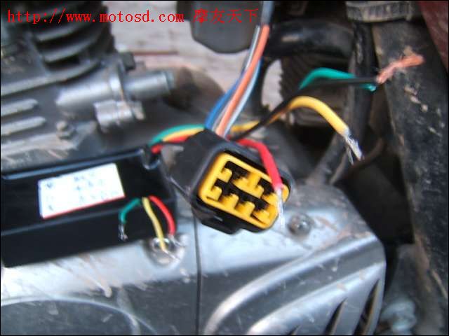

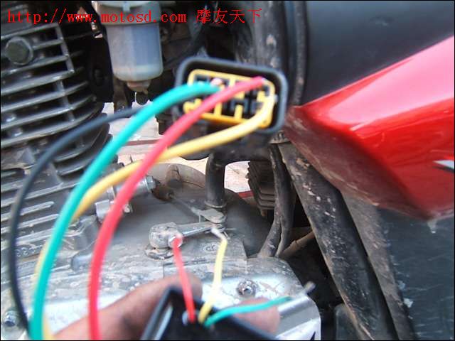

马龙200数字点火器装车测试
下午拿到了EN GN 轻骑马龙200的专用数字点火器,原车的点火器插头很特殊 这个大家都知道了,他的上面只有4根线,正极 负极 触发 和 去高压包的信号线,数字点火器上也是4根线,对应接上就可以了
接好线一把着车 ,曲线用的是中等的级别,直接到5000转,震动明显降低了一半,试车加速非常好,比原车好多少不好说,反正是爽歪了,骑过这个车的朋友都知道正常驾驶的时候迅速加大油门,发动机就会有哒哒的金属敲击声,非常讨厌,这个数字点火器就没有这个现象,时速20的时候3档油门直接到底,感觉离合器要打滑了,也没有那讨厌的顶缸声音了,三条曲线分别测试了一下,感觉动力有一定的差别,能感觉到,不是很大,最强曲线动力最大,震动也大一点,发动机负载过大的时候噪音明显,用普通曲线最爽,各个方面都很好,路况不允许,没有试验高速,改天再说
这样的接线方法 哈哈 万一数字点火器出现问题 还可用原车的啊,一颗红心两个准备,ok
