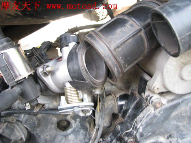

ÖùÈû»¯ÓÍÆ÷ÅçÓÍÆ÷½ÚÆøÃÅÌå×éºÏ·½Ê½
ͼƬµã»÷¿ÉÔÚд°¿Ú´ò¿ª²é¿´
Õæ¿Õ¿î»¯ÓÍÆ÷ÅçÓÍÆ÷½ÚÆøÃÅÌå×éºÏ·½Ê½
£¨³õʼ»¯Ç°Èç¹ûµ¡ËÙÂÝË¿Ðý½øµ½µ×£¬µ¡ËÙ¸ßÓÚ1600ת£¬ÐèÒª¶Âס½ÚÆøÃÅÄÚ¡°ÐýתͭƬ¡±ÉÏÃæµÄ½øÆø²¹³¥Ð¡¿×£¨Ê¹ÓÃAB½º¾Í¿É£©£¬Ö®ºóͨ¹ýµ¡ËÙÂÝË¿¿ØÖƵ¡ËÙΪ1500ת×óÓÒ½øÐÐϵͳ³õʼ»¯£©
×¢Ò⣺½ÚÆøÃÅÉÏ·½ºÚÉ«²åͷΪ¿ª¶ÈλÖô«¸ÐÆ÷£¬²»ÔÊÐíµ÷Õû¡£
½ÚÆøÃÅÌå°²×°ÓÍÃÅÀ­ÏßתÅ̵Ķ¨Î»ÂÝË¿Òѱ»½º·âס£¬²»ÔÊÐíµ÷Õû¡£
ÒÔÉÏÁ½´¦Î»ÖÃÊýÖµ³ö³§ÒѾ­É趨£¬ÇëÎðµ÷Õû£¬°²×°Ê¹ÓÃʱעÒâ²»Òª¹ý¶ÈÓÃÁ¦£¬·ÀÖ¹ÊýÖµ¸Ä±ä¡£ÈçÓиıäÐèÊý¾ÝÏßÁ¬½ÓµçÄÔÉèÖûòÕï¶ÏÒÇÉèÖûò·µ³§ÉèÖá£

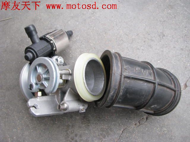

Ô­³µÕæ¿Õ»¯ÓÍÆ÷ºóÃæµÄ¿ÕÂ˽ӿÚÒ»°ã´óÓÚ½ÚÆøÃÅÌåµÄÖ±¾¶£¬¿ÉÒÔʹÓòø½º´ø£¬Ê¹ÓÃÏð½ºÈ¦£¬½ºÆ¤£¬½ºÈ¦µÈ¸÷ÖÖ·½Ê½¡£
¼Ó´Ö¿Ú¾¶£¬Ê¹¿ÕÂ˽ӿڴ¦²»Â©Æø¼´¿É

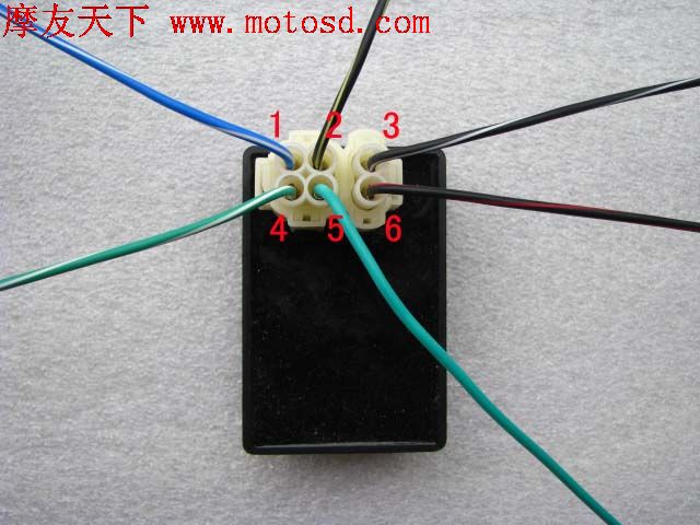

µçÅçרÓÃÎÞ½ø½Çµã»ðÆ÷½ÓÏßʾÒâͼ
1  °×À¼½ÓµçÅçÏßÊøÉÏÃæµÄ»ÆÉ«
2  ºÚ»Æ½Ó¸ßѹ°ü/µã»ðÏßȦÐźţ¨±ØÐëʹÓõçÈݸßѹ°ü£©
3  ºÚ°×Ϊ¶ÔµØÏ¨»ðÏß
4  °×Â̽ӽDZêÐźÅ/´¥·¢ÐźŸº¼«
5  ÂÌÉ«½ÓµØÏß/´îÌú
6  ºÚºì½Ó¿ªµçËøÓеçµÄÕý¼«Ïߣ¨ÉÁ¹âÆ÷Õý¼«/ɲ³µ¿ª¹ØÕý¼«µÈµÈ£©
