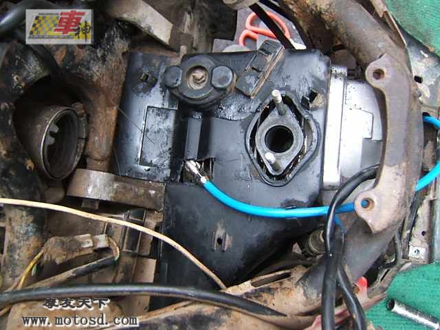

gy6的机器在缸体右侧上面都有一个观察机油情况的螺丝,这里就有高压机油道,利用这个机油道向油冷箱供油,经过散热器冷却后回到缸头。
我配套的接头直接拧到这个位置,而且不会过长堵住原车油道
每个接头安装的时候都要加上配套的高压密封垫子
在原发动机导风罩安装接头的位置适当开一个小口,使接头从这里露出
开口的位置可以使用内胎皮子剪合适的圆盖住。

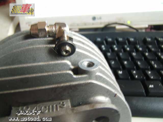

在缸盖的中心位置打6mm孔 安装接头
此主题相关图片如下: 此主题相关图片如下:
内侧可以使用普通的6mm螺帽备紧
