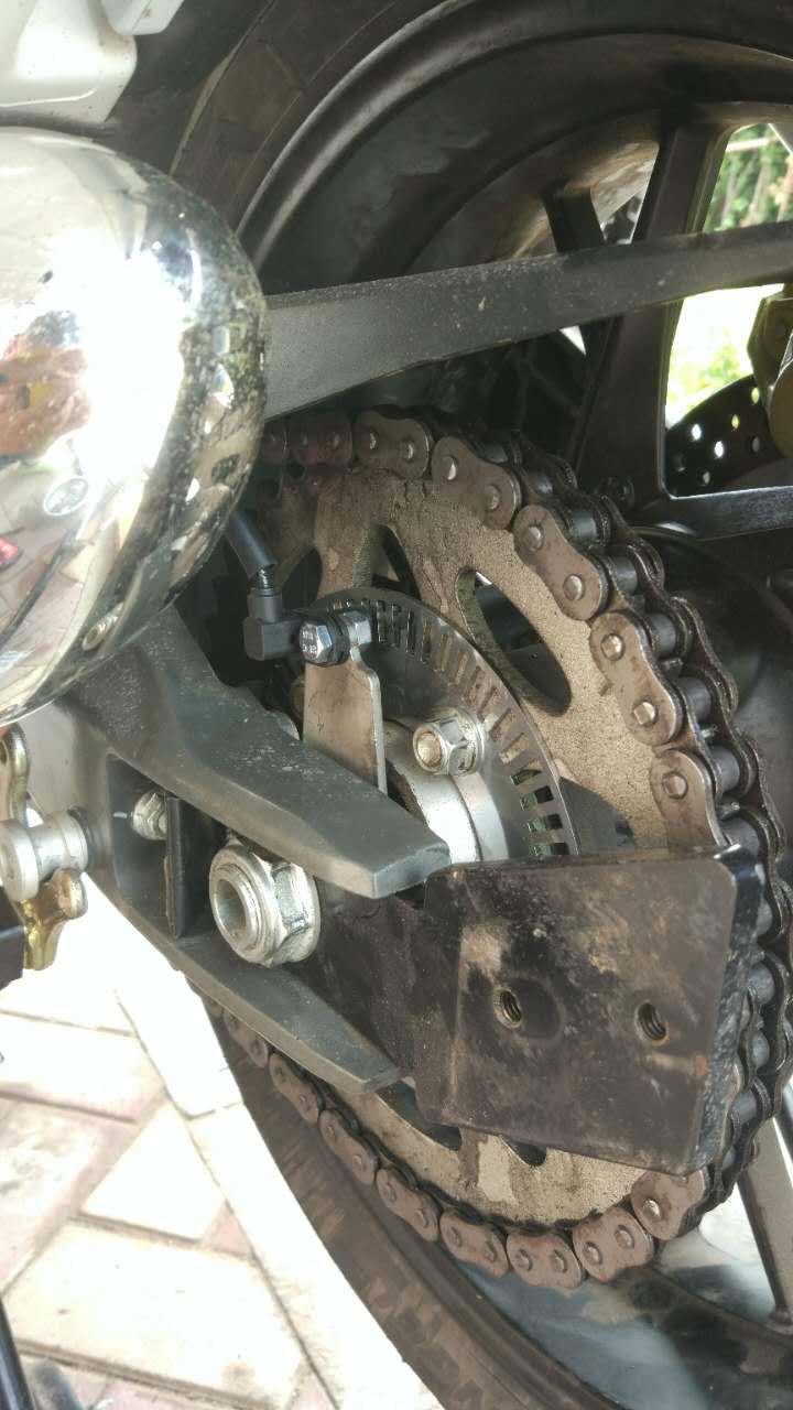

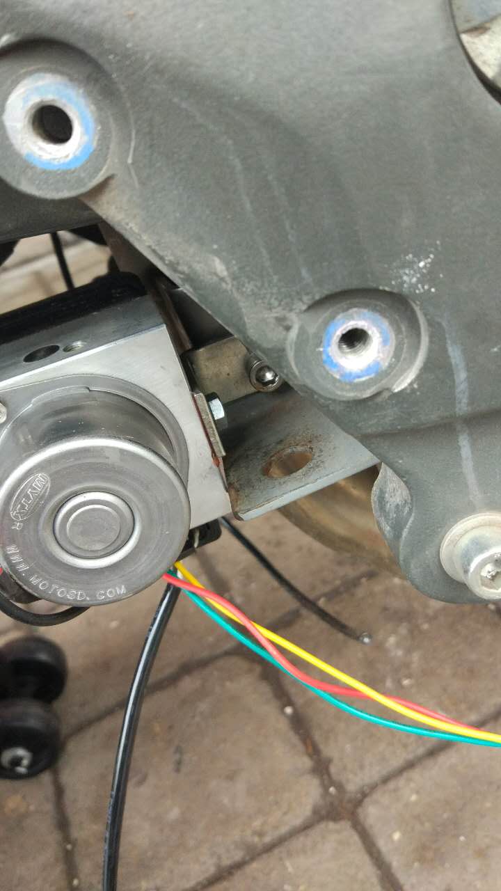

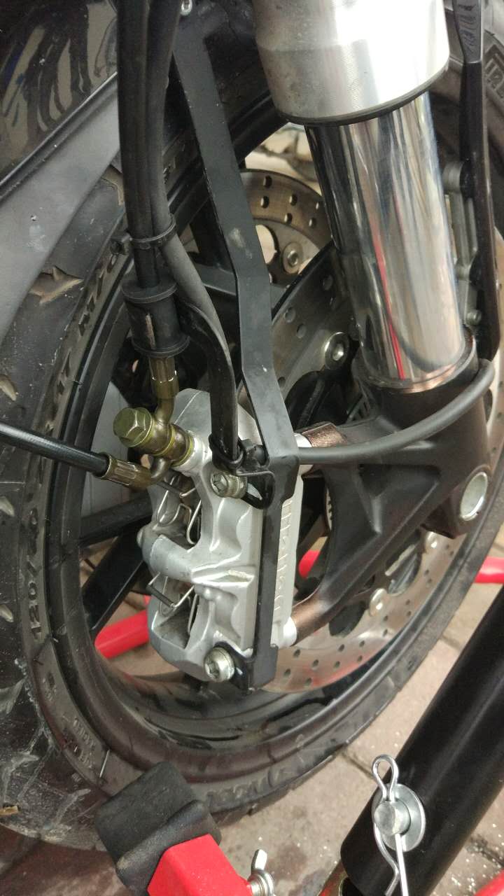

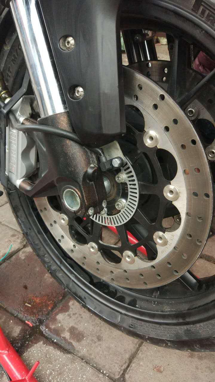

黄龙600加装abs最新方案简单省时,abs总泵只需一个直角铁片就可固定与消音器支架这里,前轮左右卡钳互相连接,不用繁琐的三通一拖二原车结构,更漂亮美观更简洁,安装排气更省事。 1.jpg (90.85 KB, 下载次数: 46 ...
