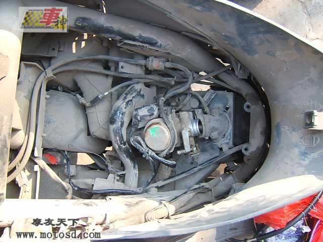

: 拆下原车得化油器

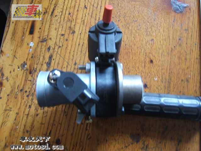

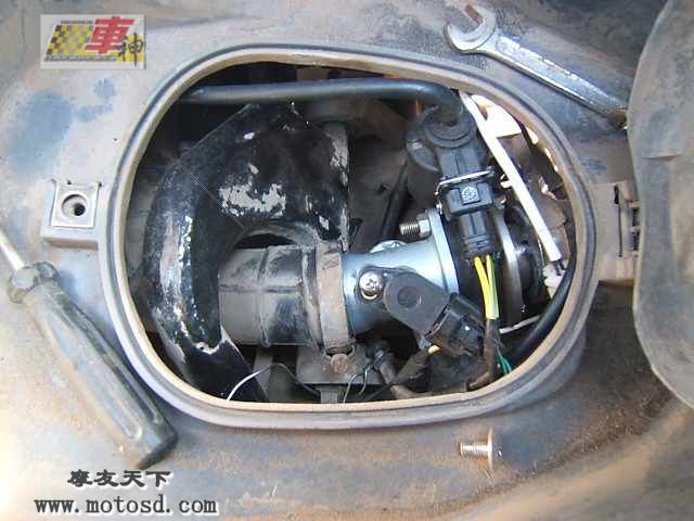

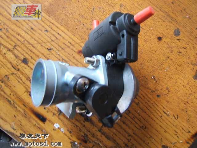

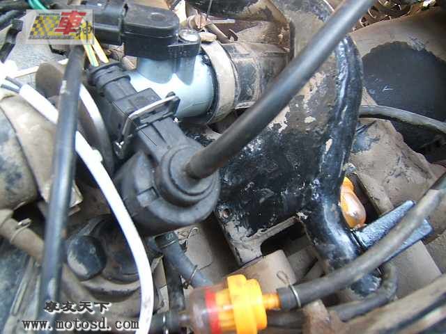

组合好节气门,喷油器,和接头。接头由于与跨骑125不同,自己加工了一个
安装上之后,注意放座垫箱得时候不要碰到喷油器!

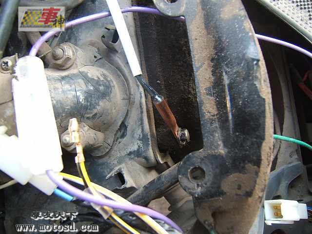

缸头温度传感器,另外一个进气温度传感器接到空虑附近
此主题相关图片如下: 喷油器最上方得管子是排气泡管,需要接到油箱

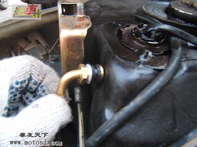

油箱得管子这样处理。在侧面找一个合适得位置,打10MM空,安装一个轮胎使用得气嘴,然后与排气泡管相通

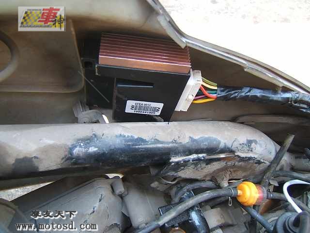

最后找合适得位置固定ECU 线束等,节气门上油门线与原车不一样,需要改动一下。
