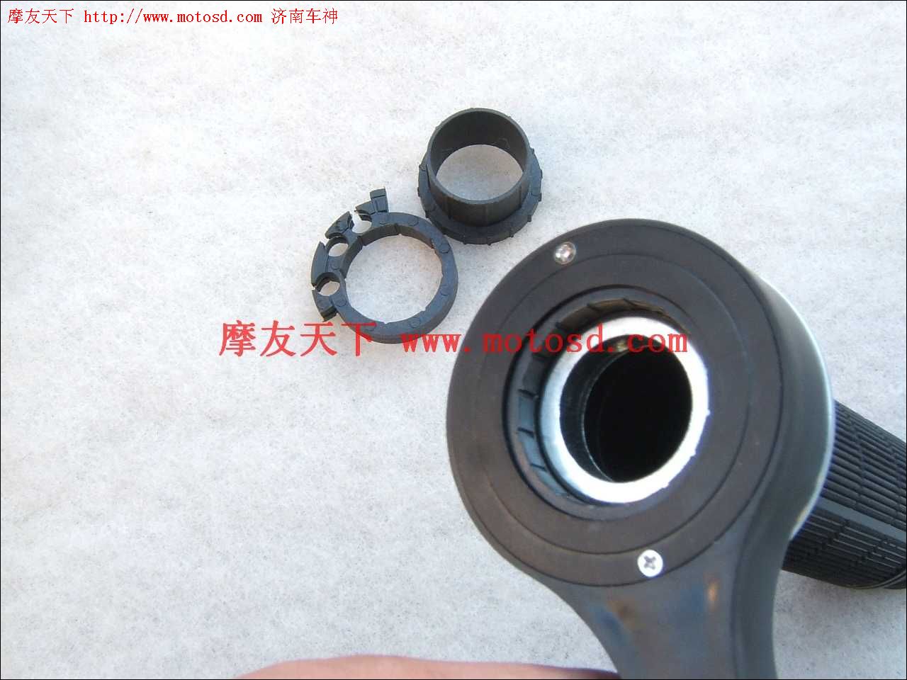

1:右手把电源线经过引线器引出,引线器直接固定在金属手把管上,与06款的左手把一样,用带螺钉的金属锁紧铁环将引线器固定在手把管上。
2:引线器与手把之间用2对圆形铜环进行电源传递,由于360度全方位大面积电接触,充分保证接触良好。
3:左手把上的圆型开关是简单的开关,左手把与06款一样,采用带螺钉的金属锁紧铁环将左手把固定在手把管上。
4:适用于19--22.5毫米直径的金属手把管。同时适用于摩托车和电动车。适用于22.5手把直径的大排量摩托车、扫地车,雪地车,除草机。
5:采用悬浮式隔热技术,电热手把悬浮于金属手把管的外表面,电热手把发热部分与金属管无直接接触,有效阻止大量热量向金属管传递而浪费掉。
固定在车把的引线器,防止供电线折断,特别设计的油门加油器,可适合一切车型的改装,安装更加简单方便
方向管直径为23毫米以下的,将定位环分别从左右手把尾部装入。以免手把摇晃。使发热体悬浮式工作。
手把两端装饰头均为活的可以拧下,原车没有平衡块的可以直接安装,有平衡块的,只要把装饰盖拧下根据长度锯掉多余的螺纹部分就可以了。
右手把安装一:将油门座和油门套组装在一起,然后将加油器安装好油门拉索。二:将右手把沿回油方向旋转到底,然后调整右手把电源出线位置垂直向下,再将
整个右手把插入油门组件里,最后用六角工具拧紧手把上的紧固螺钉
左手把安装一:如原车左手把难取下,建议用毛巾裹住左手把,在毛巾上淋热水使手把变软,可取下手把。二:将左手把插入方向管内,然后拧紧紧固螺钉
附件安装一:如方向管直径为23毫米以下的,将定位环分别从左右手把尾部装入。以免手把摇晃。二:如用户使用自己的平衡块,可将手把尾部螺纹根据实际长度锯断,最后装上自己的平衡块。也可装配置的标准装饰盖必须注意!!!一:油门组件,左右手把里有紧固铁环。 二:右手把沿回油方向旋转到底,才可装入油门组件里,否则加油的角度变小,加油行程受限制。三:传统的手把加油和回油范围限制是靠油门的结构控制,而本手把则是靠手把的结构控制油门的转动范围,与油门的形状无关,因此本手把适用范围更广。四:安装时关断左手把电源开关五:调节左手把上的旋钮为电源开关 六:不能超过12----15伏电压使用 七:左手把红色插头接正极,黑色负极。八:不能直接接电瓶两端,否则停车忘关手把将耗尽电能,但不会损坏电瓶。重新充电电瓶恢复活力。九:老式摩托电瓶为充电性极差的半波充电,要将充电整流改为全波充电。最好用节油的高效率开关式充电整流器改装。传统的短路式充电整流器耗油易损坏,且自身发热严重。工作效率很低

安装后有的油门会感觉紧,打开右边把套头上的小盖 内有两个螺丝 松开他,看看效果如何。 如果还是紧,分解开,会看到两侧的铜圈翘着,把它压平安装,另外铜圈下面有两个小弹簧,取掉一个,这样基本与原车油门松紧一样了。
