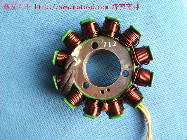

特制12极大功率线圈

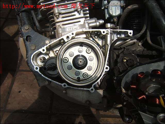

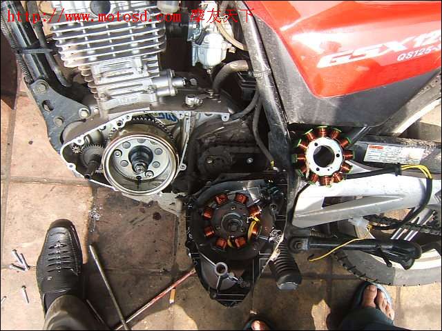

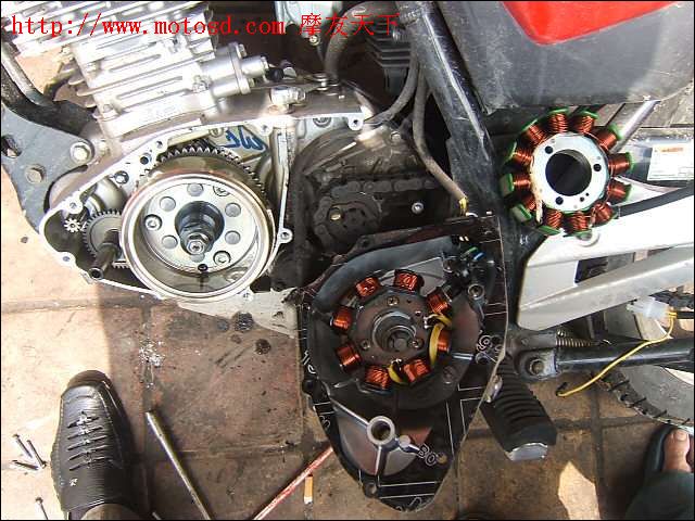

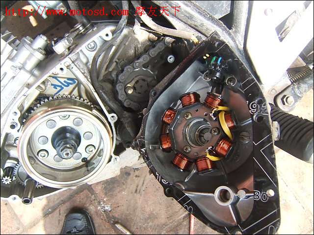

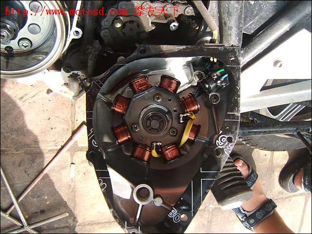

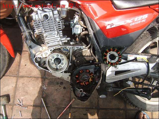

: 此主题相关图片如下: 此主题相关图片如下: 此主题相关图片如下: 此主题相关图片如下: 此主题相关图片如下: 此主题相关图片如下: 此主题相关图片如下: 原车的线圈 是单项的 只能改75WHZ 套件 用50瓦灯泡 非常不爽
干脆改12级的大功率线圈 配合使用100wt稳压器套件 改100瓦大灯!
价格100
