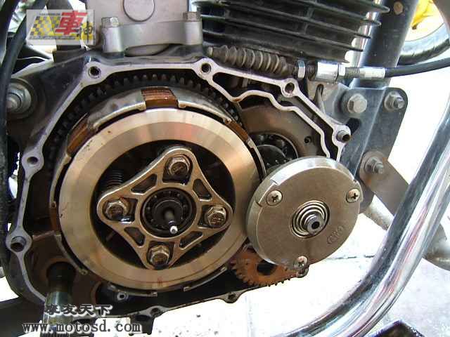

套件价格 175元
油冷散热器 85元 长260mm宽115mm厚30mm 总容积不到50毫升
在箱体上打6.5mm孔 攻8X1的细丝,安装铜直角接头,接头不要锁的过紧,因为箱体是铝质的,过猛容易滑丝。插在箱体上的蓝色的尼龙管是用来堵住原来油道的。
机油通过箱体前面的接头到油冷器,通过冷却回到后面的接头进入原油道,两个接头之间已经被尼龙管挡住
这个方法改装油冷,循环压力最大,循环速度快,效果是最好的。
根据个人喜好,可以在散热器上加上风扇效果更好,这个风扇的耗电功率是3.5瓦,耗电量极低,风量很大,加上一个开关控制就可以控制
风扇加开关一共20元 是选配件,不再套件价格内
附:新大洲战鹰CBF150改装油冷

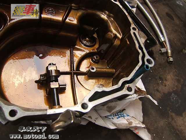

作者: 车神    时间: 2007-2-25 19:50
错了 看这个图
你看到的平面下面是沟槽的
这是我改的时候 看看兰管是用来堵油道的 露出很长的 你做平了肯定不行的,不循环了
这样的车我改了很多了 跑起来 散热器都很热
油压不必考虑 机器本身的齿轮油泵压力是很大的
缸头润滑系统与原车是完全一样的
只是上油时间会晚几秒
作者: CSG491204    时间: 2007-2-26 15:01
谢谢你的再次指教,打开箱体,发现左侧(本体)油槽被纸垫挡住,使得左右油槽不能畅通(见照片)。将油槽处的纸垫去除后,盖上边盖,骑行5公里,情况有所好转,出油管感觉到有温度了,散热器还是没有感觉到热,可能行驶里程短,想必行驶里程更长,效果还会显现。只是拆下出油管试验(用手指堵住90度弯管),管道的流量还是很少,把进出油管拆下,外接一根8mm的尼龙管,发现出油量很大,那么配置的内径3mm的进出油管是否孔径小了点?再次请教车神大师指点,不胜感激之情。缸头出油很快的。
